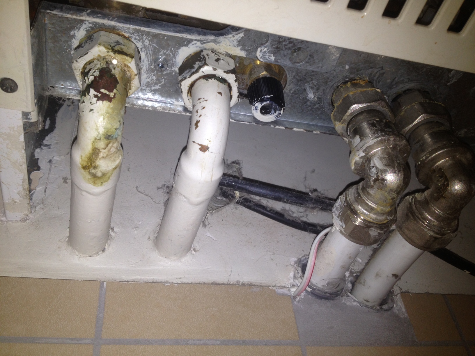

Теплотехник Опубліковано: 29 травня 2013 Автор Поділитись Опубліковано: 29 травня 2013 Доброго дня всем! 9 лет эксплуатирую в квартире такой двухконтурный агрегат - Hermann Habitat 23E. При очередном обслуживании (как правило - удаление пыли из ребер теплообменника) мастер предупредил о необходимости скорой замены - все-таки без малого 10 лет и лучше не рисковать. Что посоветуете взамен? И - нужен ли этот "взамен" - возможно диагностика + расширенное ТО? спасибо. Андрей Небось и марку взамен предложил - Тиберис? Если претензий к котлу не имеете, то не вижу смысла его менять... 1 Посилання на коментар Поділитися на інших сайтах More sharing options...

paschima Опубліковано: 29 травня 2013 Поділитись Опубліковано: 29 травня 2013 Небось и марку взамен предложил - Тиберис? Если претензий к котлу не имеете, то не вижу смысла его менять... :D не угадали - western а какое ТО в таком возрасте необходимо: чистка от накипи... + что-то подкапывает через кран заполнения хол воды... Посилання на коментар Поділитися на інших сайтах More sharing options...
Теплотехник Опубліковано: 29 травня 2013 Автор Поділитись Опубліковано: 29 травня 2013 :D не угадали - western а какое ТО в таком возрасте необходимо: чистка от накипи... + что-то подкапывает через кран заполнения хол воды... Кран подпитки поменять. ТО стандартное. Теплообменник промывать только по надобности. Вон Саша Korni и запчасти не дорого предлагает... А на другой котёл поменять всегда успеете...;) 1 Посилання на коментар Поділитися на інших сайтах More sharing options...
Korni Опубліковано: 29 травня 2013 Поділитись Опубліковано: 29 травня 2013 В моём кран подпитки тоже подуставший Посилання на коментар Поділитися на інших сайтах More sharing options...
paschima Опубліковано: 29 травня 2013 Поділитись Опубліковано: 29 травня 2013 В моём кран подпитки тоже подуставший спасибо! подумаю на счет донора __________ упс. подтекание не только из крана Посилання на коментар Поділитися на інших сайтах More sharing options...

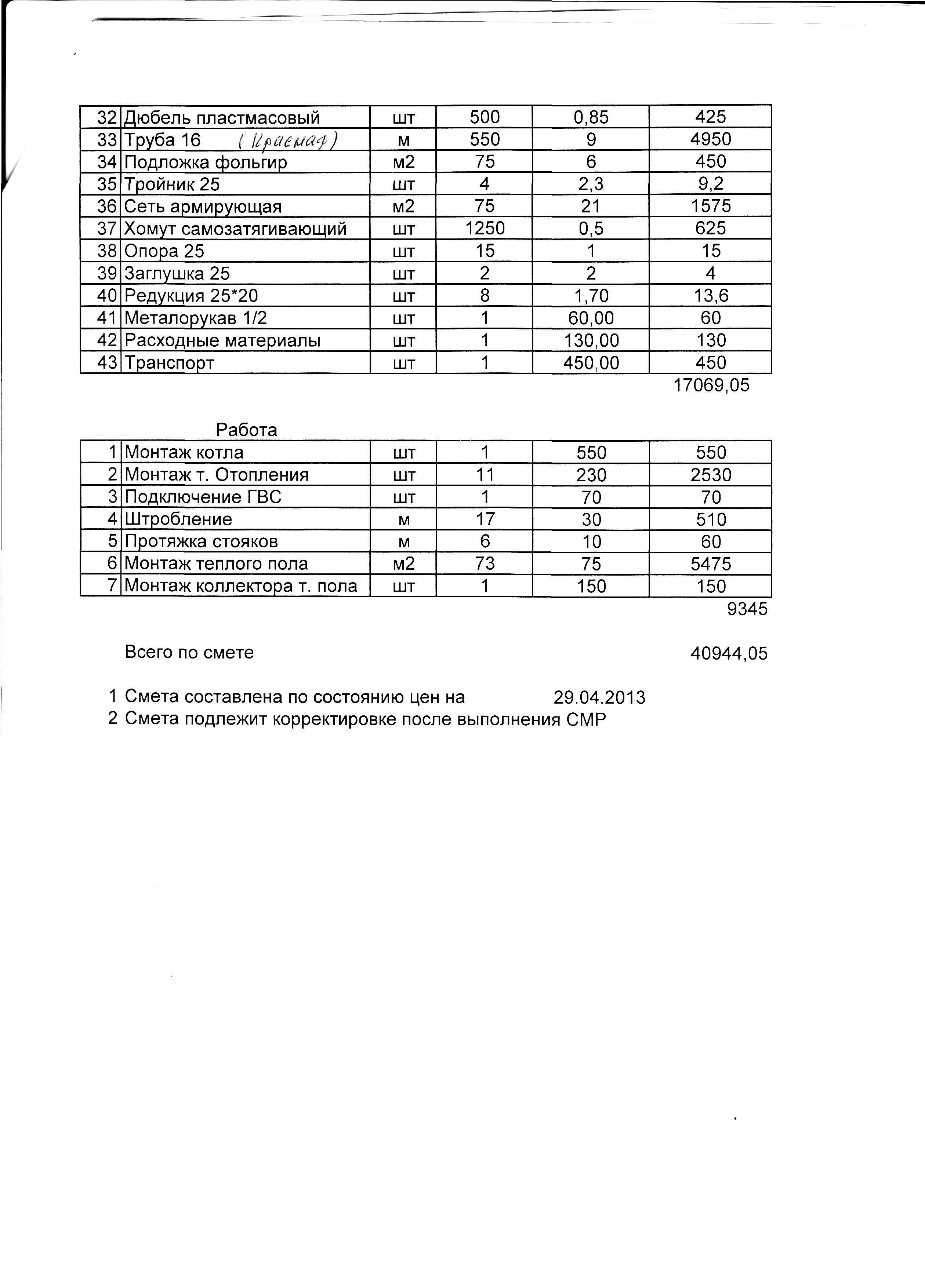

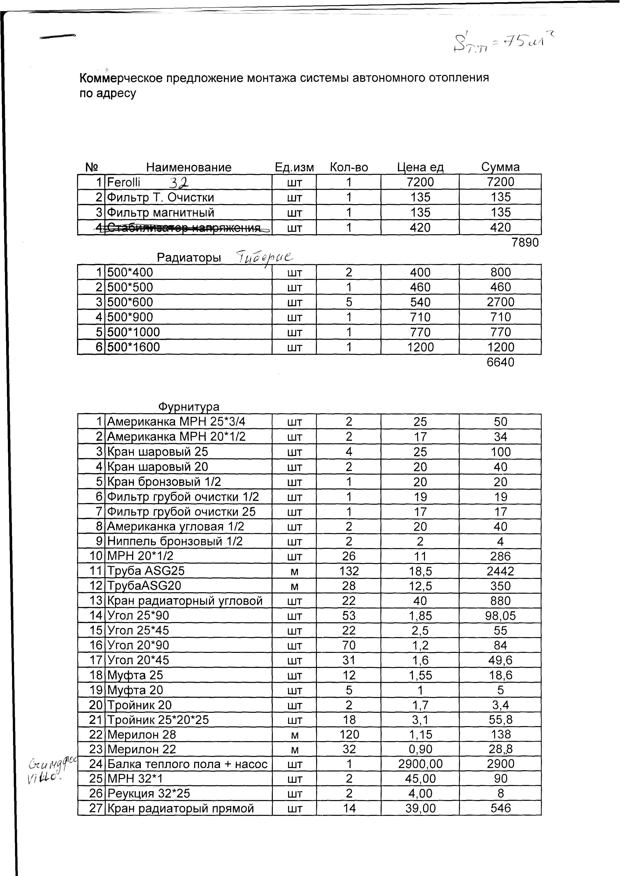

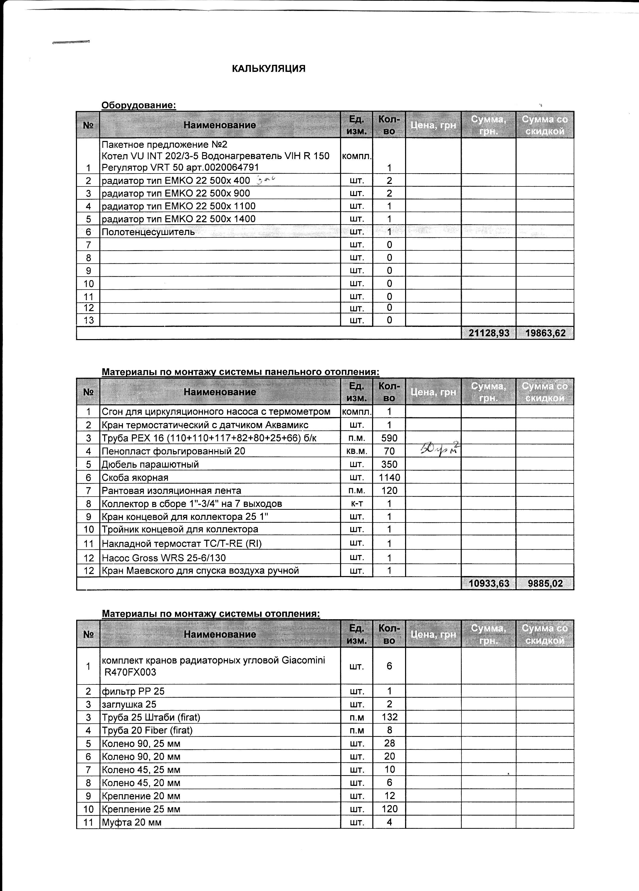

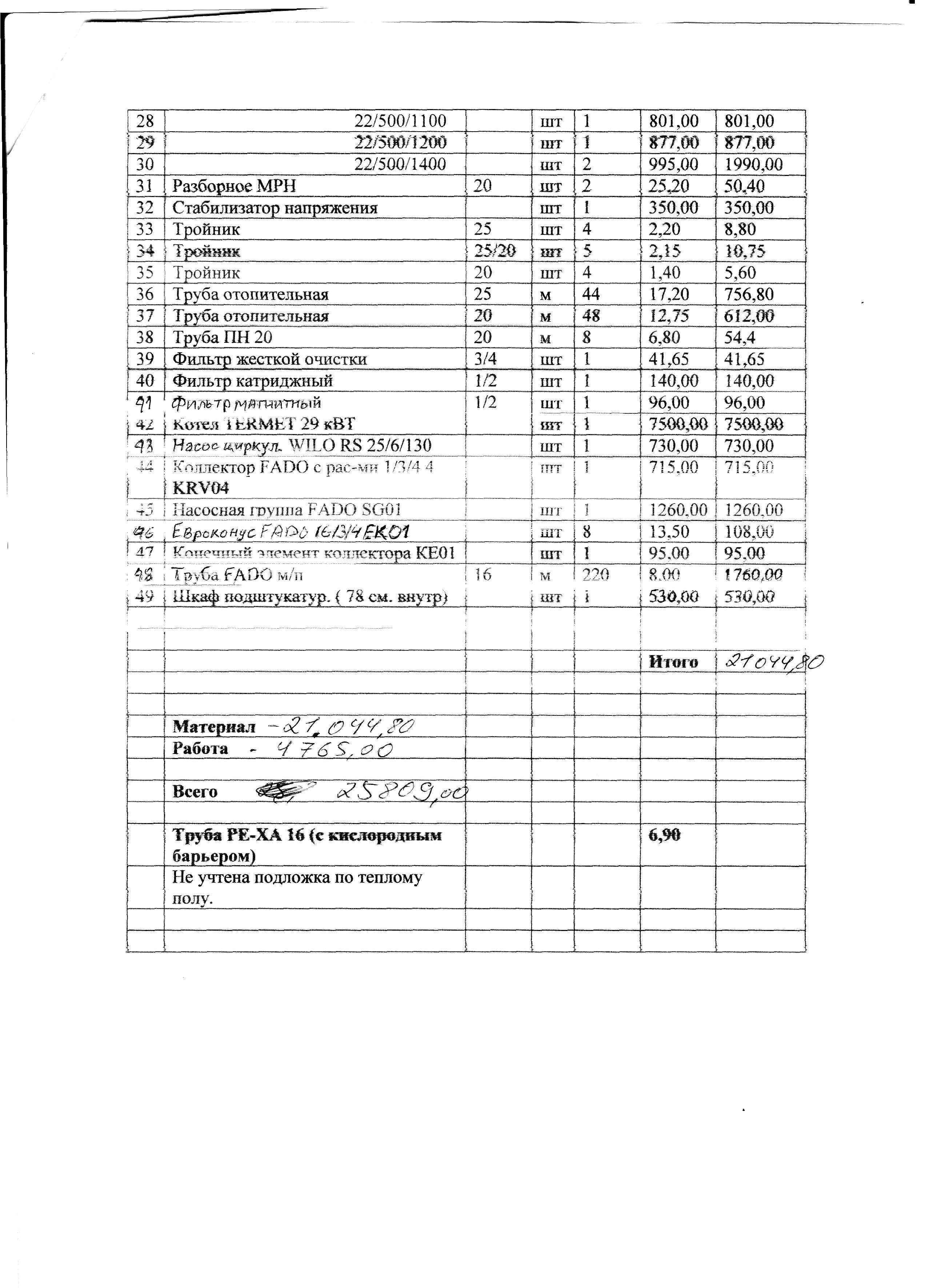

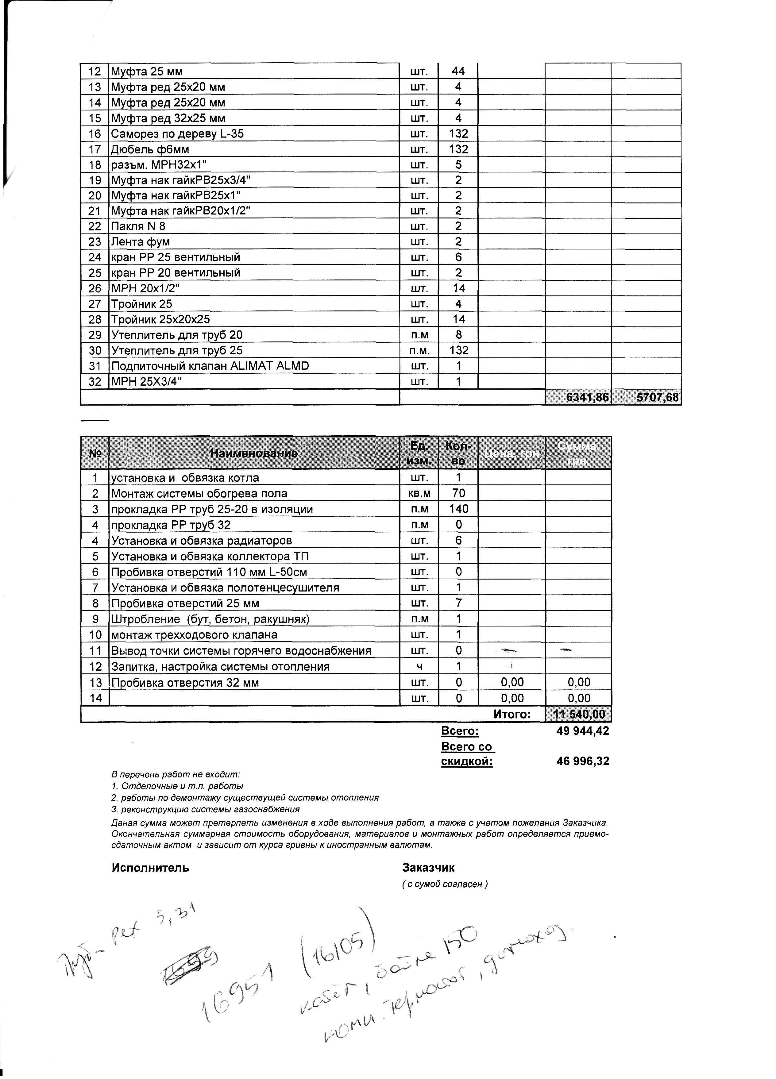

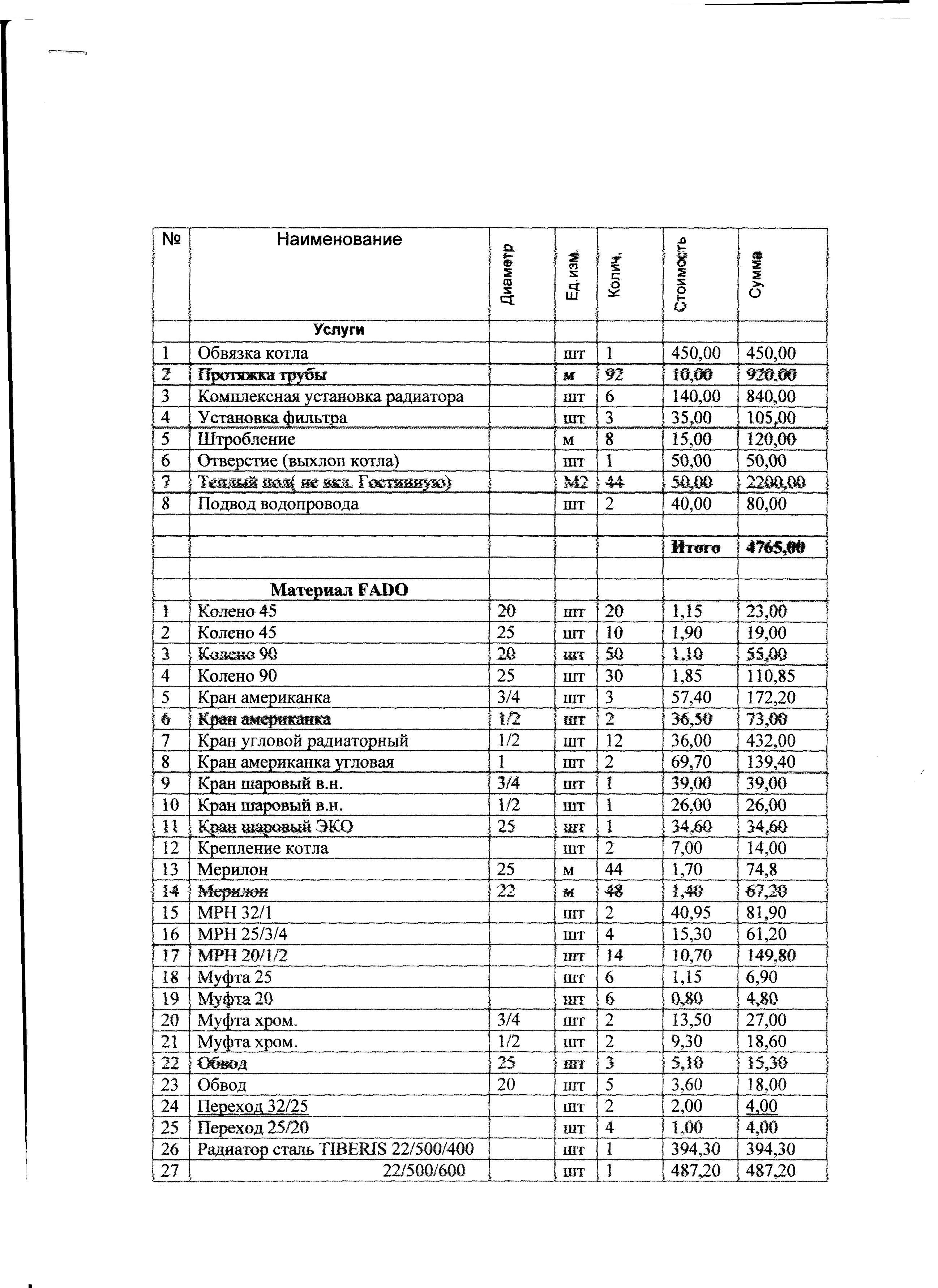

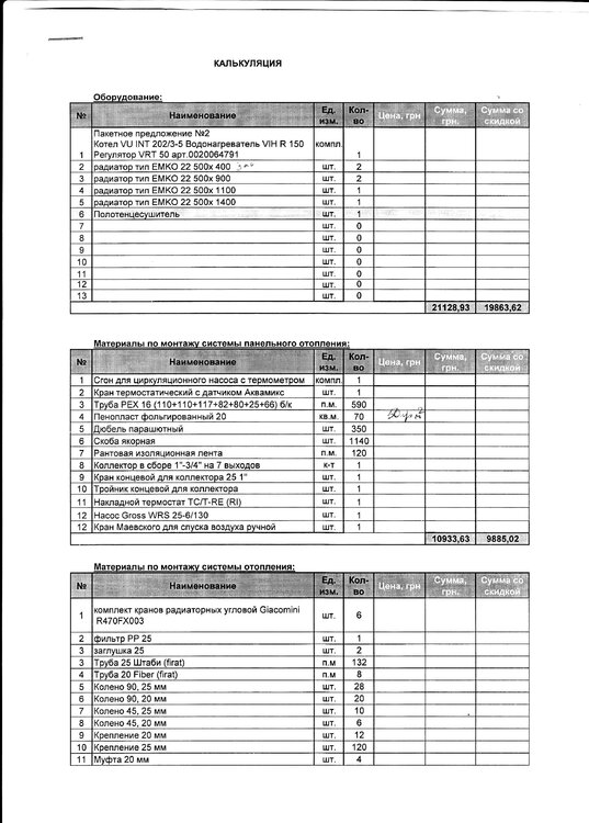

miccca Опубліковано: 1 червня 2013 Поділитись Опубліковано: 1 червня 2013 есть сметы от монтажников по инсталяции отопления, у меня дом с мансардой, первый этаж 120 кв/м, мансарда 70 кв/м, стены из ракушняка утепление ППС 50мм. отопление батереи + теплый пол 70 квадратов. Голова кругом...на чем основываться? что выбрать?: Монтажник №1 котел предложил на выбор: - Vaillant turboTEC pro VUW INT 282-3 -Viessmann VITOPEND 100 29 кВт по теплому полу всё "джакомини" батареи предложил коррадо. Благодаря Нашому форуму выяснили (спасибо!) что за дешёвой ценой за работу стоит большой "навар" в материалах (только на котле порядка 200 евро () www.stroimdom.com.ua/forum/showthread.php?t=122782 монтажник №2 смета просто капец! спрашиваю какой котел? говорит: "феролли 32" а модель? - "феролли 32" спрашиваю а труба на теплый пол какая.- PEX? ответ: если хочешь будет тебе "красная" и в смете ручкой пишет слово "красная":lol: радиаторы "Тиберис", гребенка Grundfos villo Смета : www.stroimdom.com.ua/forum/attachment.php?attachmentid=281219&stc=1&d=1370074312 www.stroimdom.com.ua/forum/attachment.php?attachmentid=281220&stc=1&d=1370074312 монтажник №3 вполне устроил, и по цене тоже, но фурнитура FADO мне не нравится. Смета : www.stroimdom.com.ua/forum/attachment.php?attachmentid=281221&stc=1&d=1370074401 www.stroimdom.com.ua/forum/attachment.php?attachmentid=281222&stc=1&d=1370074401 монтажник №4 фирма которая уделила мне много времени и прояснились много вопросов. Их подход показался мне с головой. Но они мне предложили котел с бойлером косвенного нагрева Вайлент(пакетное решение: VU INT 202/3-5 + водонагреватель VIH К 150 + регулятор МКЕ 50) и рециркуляцией гарячей воды. Радиаторы EMKO. цена соответственно самая большая Смета www.stroimdom.com.ua/forum/attachment.php?attachmentid=281223&stc=1&d=1370074506 www.stroimdom.com.ua/forum/attachment.php?attachmentid=281224&stc=1&d=1370074506 Теперь у меня вопросы: - так ли мне не нужен котел с бойлером? 3 человека, расстояние от котла до сан узла 15 метров, если на второй этаж то ещё плюс 5 метров. если нет то какой мне нужен котел? -какой на Ваш взгляд оптимальный производитель и представленная цена в сметах? -кому из выше перечисленных дать работу? Посилання на коментар Поділитися на інших сайтах More sharing options...
Сергей_84 Опубліковано: 1 червня 2013 Поділитись Опубліковано: 1 червня 2013 есть сметы от монтажников по инсталяции отопления, у меня дом с мансардой, первый этаж 120 кв/м, мансарда 70 кв/м, стены из ракушняка утепление ППС 50мм. отопление батереи + теплый пол 70 квадратов. Голова кругом...на чем основываться? что выбрать?: Монтажник №1 котел предложил на выбор: - Vaillant turboTEC pro VUW INT 282-3 -Viessmann VITOPEND 100 29 кВт по теплому полу всё "джакомини" батареи предложил коррадо. Благодаря Нашому форуму выяснили (спасибо!) что за дешёвой ценой за работу стоит большой "навар" в материалах (только на котле порядка 200 евро () www.stroimdom.com.ua/forum/showthread.php?t=122782 монтажник №2 смета просто капец! спрашиваю какой котел? говорит: "феролли 32" а модель? - "феролли 32" спрашиваю а труба на теплый пол какая.- PEX? ответ: если хочешь будет тебе "красная" и в смете ручкой пишет слово "красная":lol: радиаторы "Тиберис", гребенка Grundfos villo Смета : www.stroimdom.com.ua/forum/attachment.php?attachmentid=281219&stc=1&d=1370074312 www.stroimdom.com.ua/forum/attachment.php?attachmentid=281220&stc=1&d=1370074312 монтажник №3 вполне устроил, и по цене тоже, но фурнитура FADO мне не нравится. Смета : www.stroimdom.com.ua/forum/attachment.php?attachmentid=281221&stc=1&d=1370074401 www.stroimdom.com.ua/forum/attachment.php?attachmentid=281222&stc=1&d=1370074401 монтажник №4 фирма которая уделила мне много времени и прояснились много вопросов. Их подход показался мне с головой. Но они мне предложили котел с бойлером косвенного нагрева Вайлент(пакетное решение: VU INT 202/3-5 + водонагреватель VIH К 150 + регулятор МКЕ 50) и рециркуляцией гарячей воды. Радиаторы EMKO. цена соответственно самая большая Смета www.stroimdom.com.ua/forum/attachment.php?attachmentid=281223&stc=1&d=1370074506 www.stroimdom.com.ua/forum/attachment.php?attachmentid=281224&stc=1&d=1370074506 Теперь у меня вопросы: - так ли мне не нужен котел с бойлером? 3 человека, расстояние от котла до сан узла 15 метров, если на второй этаж то ещё плюс 5 метров. если нет то какой мне нужен котел? -какой на Ваш взгляд оптимальный производитель и представленная цена в сметах? -кому из выше перечисленных дать работу? мое мнение- это сообщение нужно перенести совсем в другую ветку. Посилання на коментар Поділитися на інших сайтах More sharing options...
