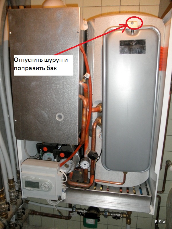

B.S.V. Опубліковано: 21 грудня 2012 Поділитись Опубліковано: 21 грудня 2012 Экономят на всем, на чем могут. Вот, а зачем манометр под кожух спрятали? Наверное, чтобы при выключенном дисплее можно было видеть давление. Криво висящий бачок, тоже умиляет. Посилання на коментар Поділитися на інших сайтах More sharing options...

Interso Опубліковано: 22 грудня 2012 Поділитись Опубліковано: 22 грудня 2012 Криво висящий бачок, тоже умиляет. Криво висящий розширитель наблюдал и в других котлах BAXI,Biasi,Immergas при транспортировке мог запросто сдвинутся, лечится перед фотографированием очень просто,в верху отпускается шуруп и поправляется бак как надо,затем этот шуруп зажимается,всё. 1 Посилання на коментар Поділитися на інших сайтах More sharing options...
Fluffy Dragon Опубліковано: 22 грудня 2012 Поділитись Опубліковано: 22 грудня 2012 Криво висящий розширитель наблюдал и в других котлах BAXI,Biasi,Immergas при транспортировке мог запросто сдвинутся, лечится перед фотографированием очень просто,в верху отпускается шуруп и поправляется бак как надо,затем этот шуруп зажимается,всё. это идея! у меня абсолютно аналогичная картинка, думал, конструктивно нельзя двигать бак по горизонтали Добавлено через 3 минуты А кто говорит, что Ферроли не раскрученный бренд? Только вот поломки у них чаще бывают нежели у других. думаю это связано с тем, что 90% если не больше продаж котлов у Ферроли - бюджетные битермические "домипроджекты", сами по себе не очень удачные имхо и установленные в бюджетных системах "бюджетными" так сказать инсталляторами, чтобы не выразиться крепче. И без обслуживания тоже, ведь дорого и совсем не нужно Добавлено через 14 минут У меня такое же мнение. На одном объекте стоит такой уже год. Якобы рекламаций пока нет. Но мне не нравиться как работает ГВС, не понять что, но как то не так. Не нравиться "топорная" сборка, неподходящий штатный крепеж (пришлось его резать), малые диаметры трубопроводов в котле, и вообще как-то все не по людски. Насос 15/6 тоже не внушает особого доверия. Гм, а мне нравится как работает ГВС. Только вода моментально стала тухнуть Там судя по взрывной схеме очень нехилый теплообменник, две спирали одна в одной, 5 литров воды внутри котла, допустим 2 литра на трубы и главный ТО, получается 3 литра в бойлере, 3/0.2 = 15 м длина теплообменника в бойлере. Весной раскручу сфоткаю Сборка топорная, конструкция хлипковатая. Внутри медь 18мм. Штатные краны неплохие, но с маленьким внутренним проходов. А что не так с насосами? Очевидно ставили 15/5 15/6 чтобы проще соединять с трубами 18мм. Не по людски - согласен Добавлено через 11 минут Это для сервисантов, для пользователя-дисплей, все-таки котел маде ин Киталия. Да ладно, он весь обклеен бумажками "Made in Italy" и на железяках тоже, бойлер, расширительные баки, вентилятор Made in Poland, насосы Made in EU, плата и экранчик судя по конденсаторам ELNA явно в Европе спаяны. Подрывники Caleffi, у меня один сработал точно при давлении какое на нем написано на кранах какая-то маркировка, никогда такой не видел, Italy. А вот новые Ferroli Domiproject в эпицентре по 3300/3660грн уже обклеены бирками "Made by Ferroli" и низ отличается от старых Ferroli Domiproject "Made in Italy". Что как бы намекает :D Жалко внутрь нельзя заглянуть. Посилання на коментар Поділитися на інших сайтах More sharing options...
