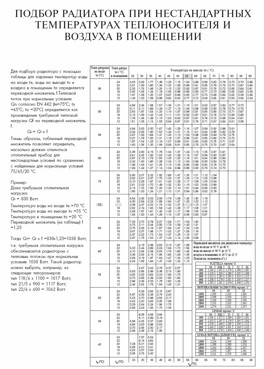

Olesa Опубліковано: 19 січня Поділитись Опубліковано: 19 січня такое нашлось 1 Посилання на коментар Поділитися на інших сайтах More sharing options...

SAN67 Опубліковано: 20 січня Поділитись Опубліковано: 20 січня 9 часов назад, Olesa сказал: такое нашлось Выше Вы писали, что выбрали батарею "джоуль" биметалл, а таблица не для секционных радиаторов. Реальные производители имеют каталоги продукции в которых указана вся необходимая информация и формула пересчёта в том числе. Я не смог найти никакой информации по биметаллическим радиаторам Djou.l Ни каталога, ни формулы, ни константы, поэтому принимать нужно n= 1,33 Для начала нужно определиться с ∆t = {(Тп + То)/2}-Тв. Исходя из личного опыта на данных котлах желательно иметь температуры подачи не ниже 53 °С. Температру обрата желательно иметь 45 °С. Внутреннюю температуру Вы указали 16 °С. ∆t = 33 °С. Теперь нужно определить поправочный = 0,452 Мощность секции Qсек = Qт * К = 200 * 0,452 = 90,4 Вт Это в первом приближении, т.е. принимаемая величина для последующего расчёта. Реальная мощность будет отличаться, т.к. будут отличаться реальные температуры и будет иное гидравлическое сопротивление. 1 1 Посилання на коментар Поділитися на інших сайтах More sharing options...
