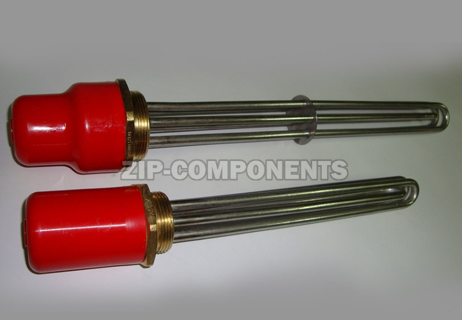

Небольшой вопрос. Зачем нужен диск в середине блок-тэна? Типа, как на фото. Не мешает ли он циркуляции воды?
