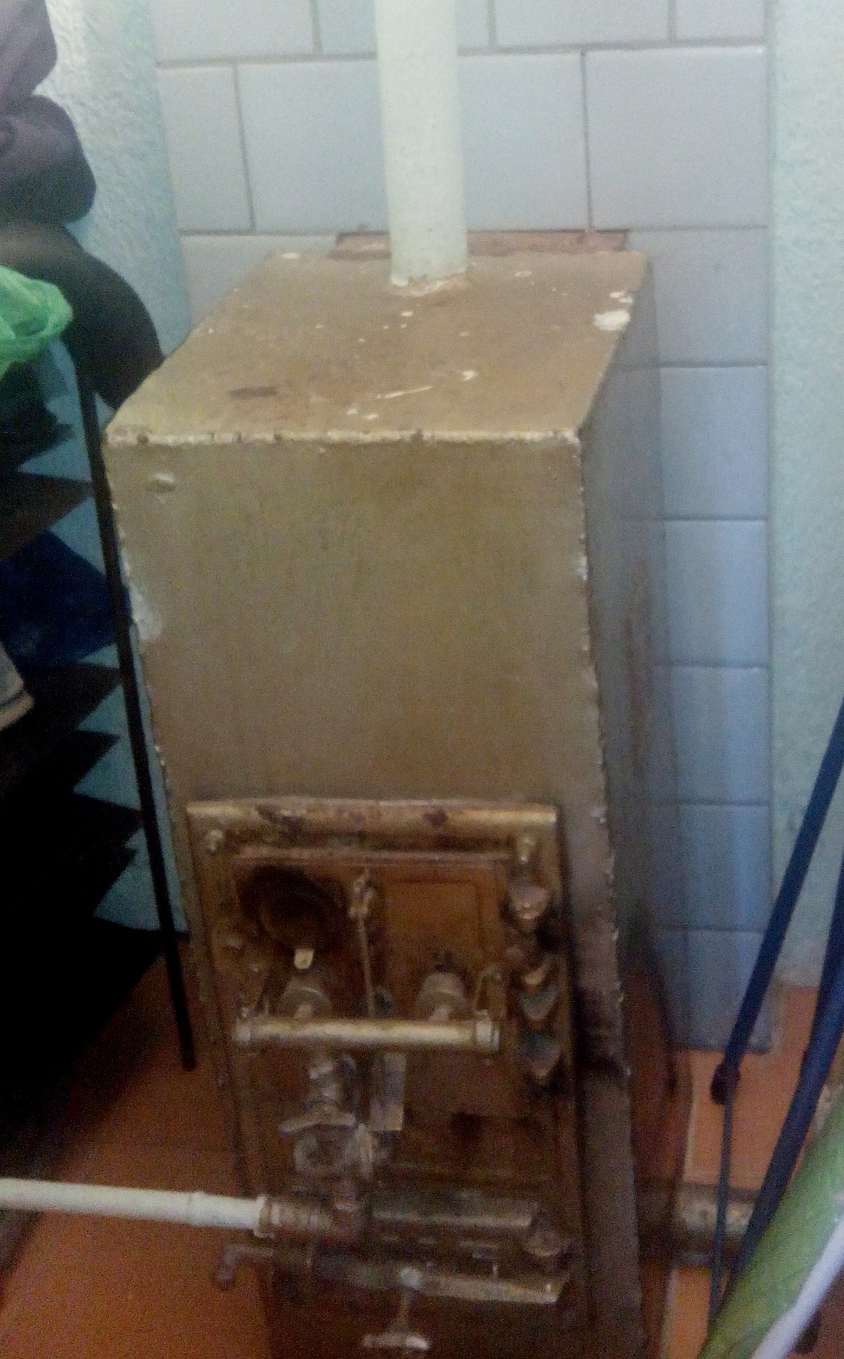

red baron Опубліковано: 10 листопада 2018 Поділитись Опубліковано: 10 листопада 2018 Всім привіт. Стоїть питання заміни старого "совдепівського" напольного газового котла все укр котлы +- одинаковые.. как правило там автоматика SIT или Honeywell ...а уже какой Вася его варил - это уже такое)) когда передо мной стоит задача замены - я руководствуюсь только одним - нужными для быстрого и удобного монтажа выходы нового котла.... есть котлы с выходами сзади, с боку, сзади и сверху... сделайте фото вашего старого котла - тогда можно дать совет... 1 Посилання на коментар Поділитися на інших сайтах More sharing options...
jack74 Опубліковано: 10 листопада 2018 Поділитись Опубліковано: 10 листопада 2018 когда передо мной стоит задача замены - я руководствуюсь только одним - нужными для быстрого и удобного монтажа выходы нового котла.... есть котлы с выходами сзади, с боку, сзади и сверху... ну про подводы чтобы более-менее совпадали, чтобы поменьше работы было, это понятно, об этом я тоже думаю. Хотя, я так смотрю, производители напольных вариантов выпускают разные версии, под любой каприз. сделайте фото вашего старого котла - тогда можно дать совет...Да особо не на что там смотреть, обычный самоклеп. Дымоход назад, вода выход вверх, обратка справа внизу. Ну и газ, понятно, спереди. https://www.stroimdom.com.ua/forum/attachment.php?attachmentid=638995&stc=1&d=1541885540 Посилання на коментар Поділитися на інших сайтах More sharing options...

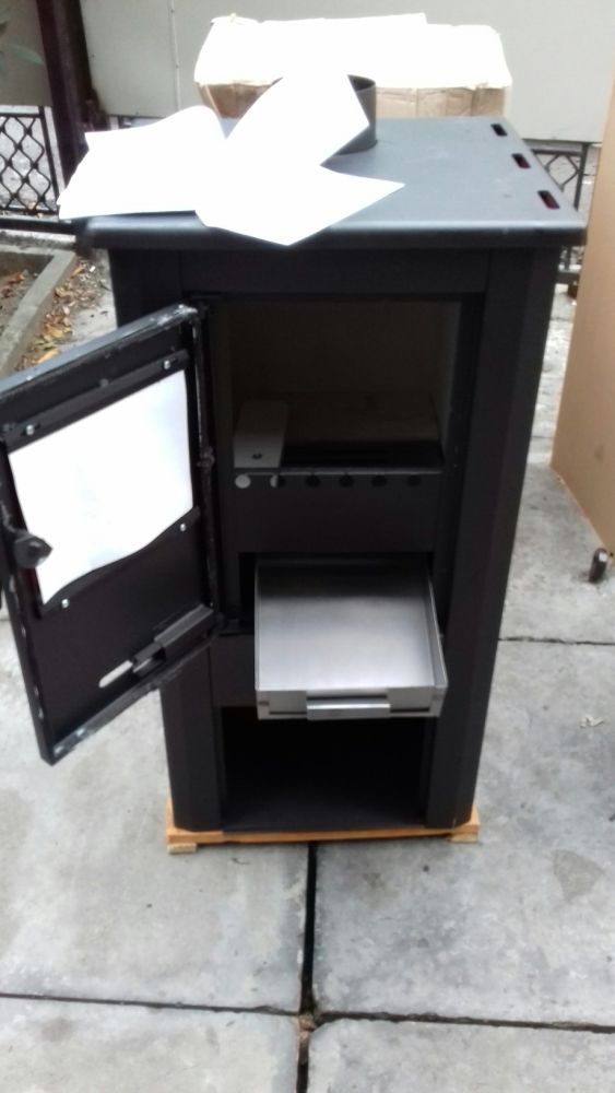

iks Опубліковано: 17 листопада 2018 Поділитись Опубліковано: 17 листопада 2018 Вопрос: скажите пожалуйста котел ТТ греется снаружи? Модно использовать ТТ как камин? До подвода к котлу труб просто топить котел дровами для обогрева одной комнаты в которой он стоит. Посилання на коментар Поділитися на інших сайтах More sharing options...
DaniMax Опубліковано: 17 листопада 2018 Поділитись Опубліковано: 17 листопада 2018 ТТ котёл снаружи не греется. Он в кожухе, под кожухом утеплитель и уже только потом теплообменник. Топить котёл без воды и не подключённый к системе отопления - нельзя. Посилання на коментар Поділитися на інших сайтах More sharing options...

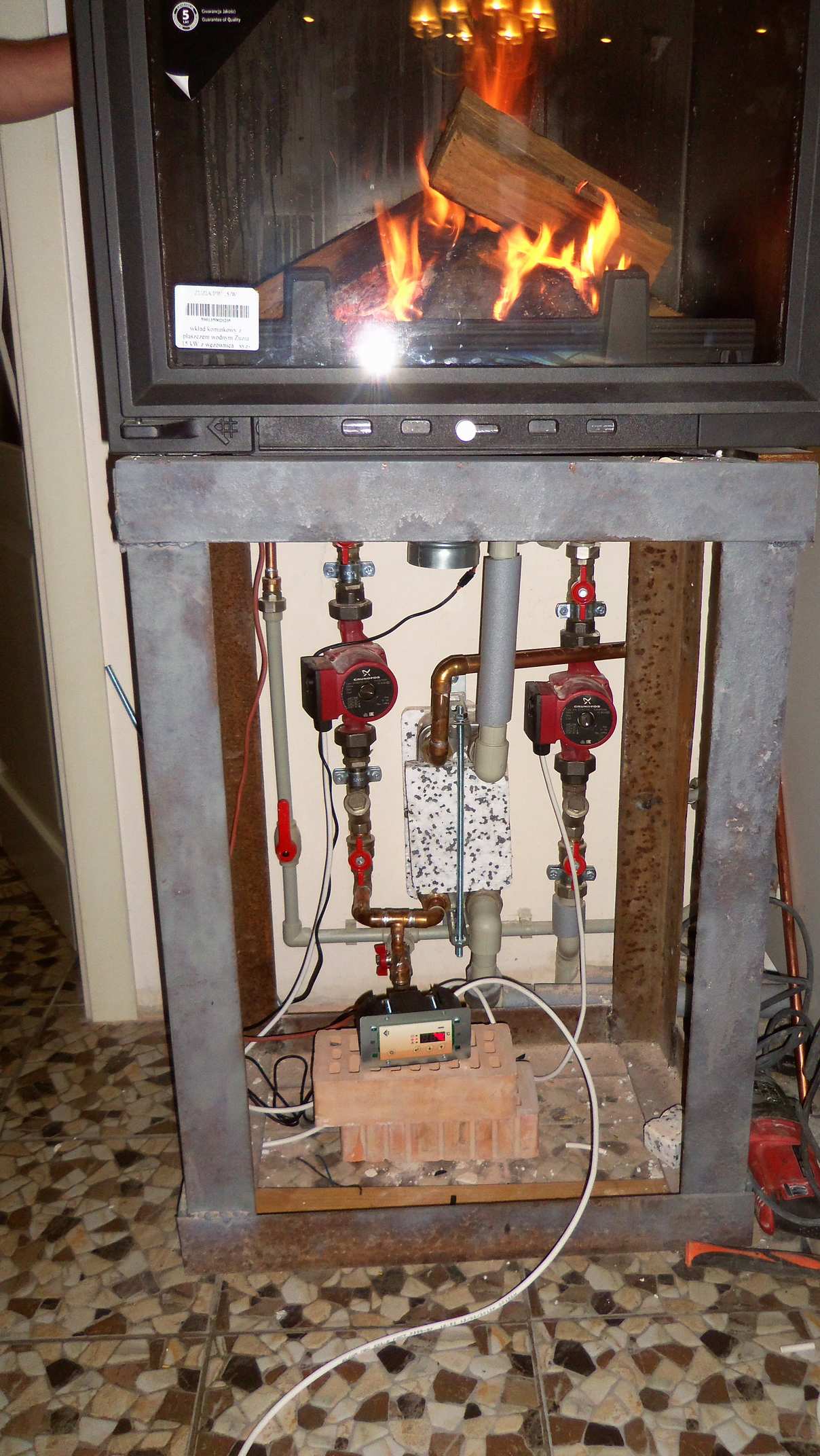

iks Опубліковано: 17 листопада 2018 Поділитись Опубліковано: 17 листопада 2018 ТТ котёл снаружи не греется. Он в кожухе, под кожухом утеплитель и уже только потом теплообменник. Топить котёл без воды и не подключённый к системе отопления - нельзя. а если залить воду, мини расширительный бак и пусть себе кипит. Тепло от стенок не будет греть комнату т.к. они утеплены. А есть такие камины-котлы? Чтоб подключить к СО. Цель: обогревать комнату в которой стоит камин. И к СО подключить. Проще конечно купать котел комбинированный газ-тт но высокая цена + проект менять газа дорого. Посилання на коментар Поділитися на інших сайтах More sharing options...
red baron Опубліковано: 17 листопада 2018 Поділитись Опубліковано: 17 листопада 2018 да есть такие камины - 1 Посилання на коментар Поділитися на інших сайтах More sharing options...

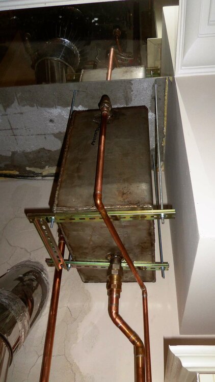

iks Опубліковано: 17 листопада 2018 Поділитись Опубліковано: 17 листопада 2018 да есть такие камины - ВОт это да! Нашел такой 3500 грн. 7-9 кВт В него врезать трубы на СО получится? Есть готовый такого же вида но дешевле 10 000 грн нет. Отрезать ему голову)), установить трубы. Приварить голову. Камин 8 KW отопительная площадь 80 М2 . Размер 90*40*47 см . Топка 30*30*30 см. Топка обложенна шамотными плитами . Вес 55 кг . Подключение верхнее 120 мм . на выходе установлен шубер Посилання на коментар Поділитися на інших сайтах More sharing options...

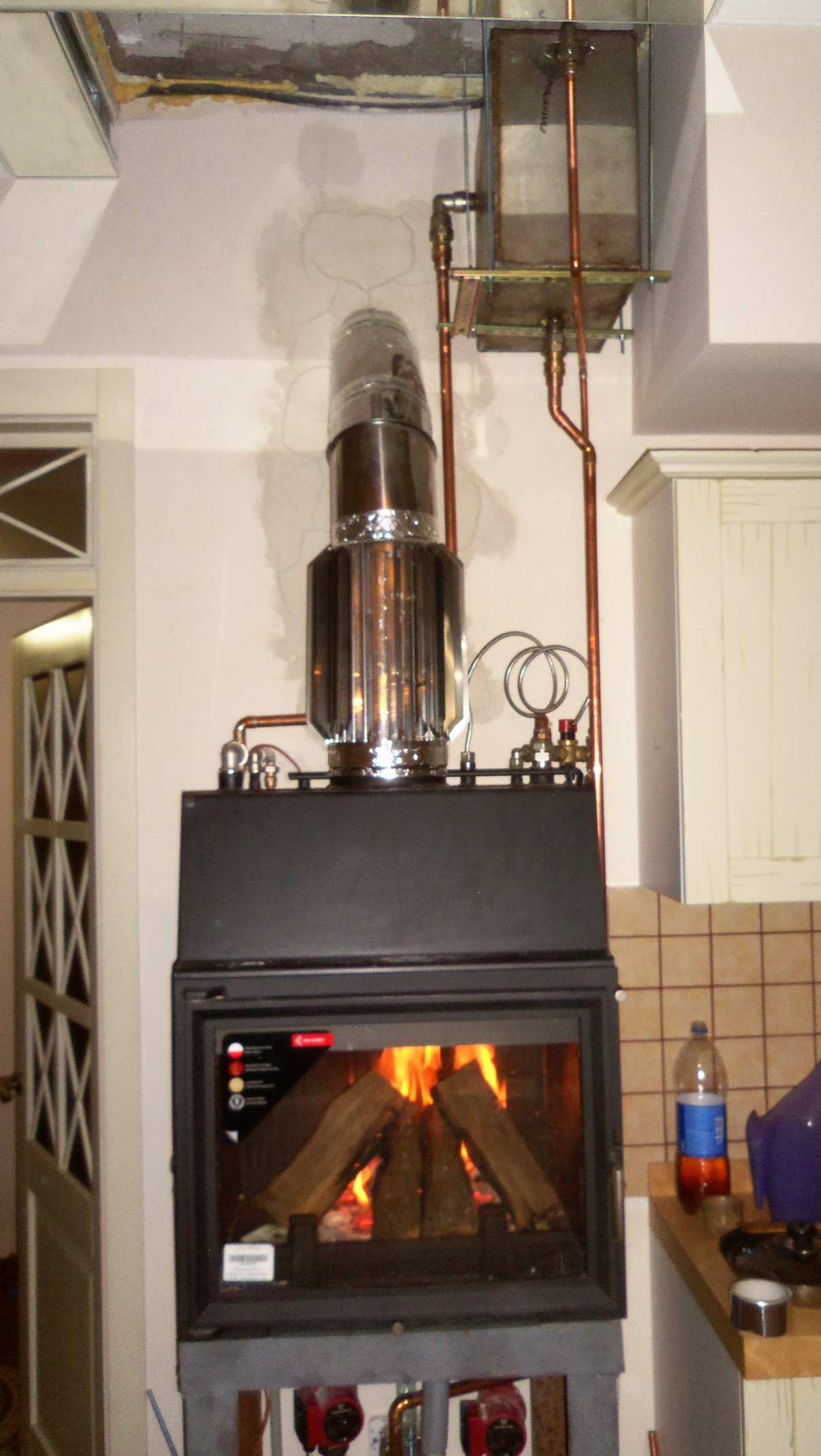

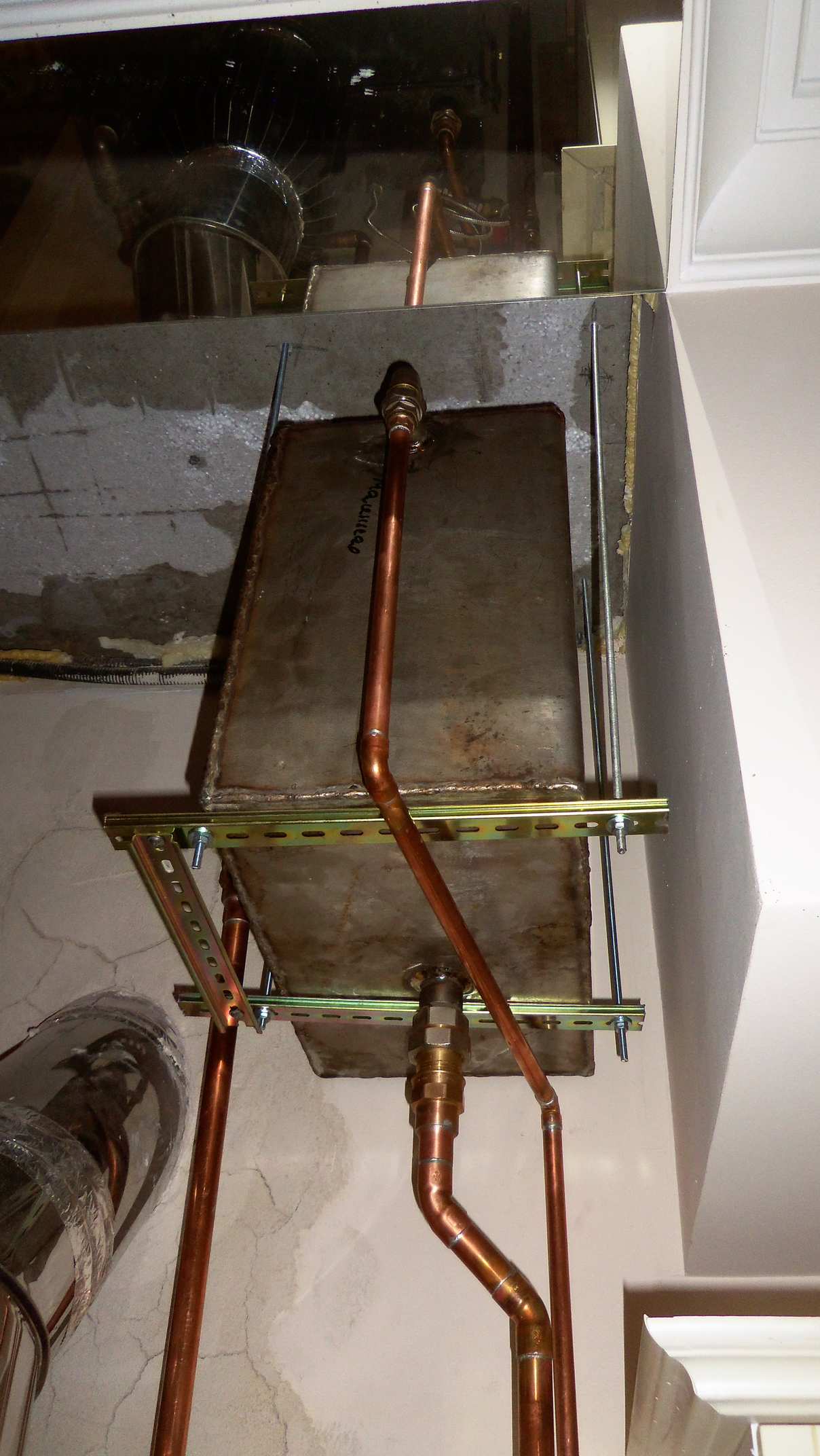

red baron Опубліковано: 18 листопада 2018 Поділитись Опубліковано: 18 листопада 2018 данный камин рассчитан на работу без давления - сверху стоит расширительный бак. На фото- правый насос после команды контроллера начинает отбирать тепло через скоростной теплообменник. вся это шахер махер был подключен на выводы ближайшего радиатора Посилання на коментар Поділитися на інших сайтах More sharing options...
iks Опубліковано: 18 листопада 2018 Поділитись Опубліковано: 18 листопада 2018 Это плохо? Я тоже представляю себе камин-котел с подключением к СО 1) ближней трассе 2) правильное дорогое подключение идущее к газовому котлу и т.д. Посилання на коментар Поділитися на інших сайтах More sharing options...
red baron Опубліковано: 18 листопада 2018 Поділитись Опубліковано: 18 листопада 2018 в моем случаи небыло других точек подключения к СО...но оно работает уже 2 сезон.. 1 Посилання на коментар Поділитися на інших сайтах More sharing options...

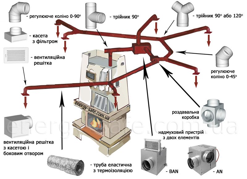

naupv Опубліковано: 19 листопада 2018 Поділитись Опубліковано: 19 листопада 2018 Это плохо? Я тоже представляю себе камин-котел с подключением к СО 1) ближней трассе 2) правильное дорогое подключение идущее к газовому котлу и т.д. Я бы на вашем месте с такими каминами не заморачивался. Если дом еще на этапе строительства (ремонта), обратите внимание на камины с воздушным отоплением. не нужны трубы, жидкости, теплообменники, краны, насосы, бачки и пр. Система проста и эффективна как 2 пальца. К тому же очень быстро нагревает помещения, нежели водяное отопление, ну и по стоимости получится дешевле. kiev-kamin.com.ua/stati/o-kaminakh/125-kamin-s-vozdushnym-obogrevom.html А полноценное отопление конечно должно присутствовать. 1 Посилання на коментар Поділитися на інших сайтах More sharing options...

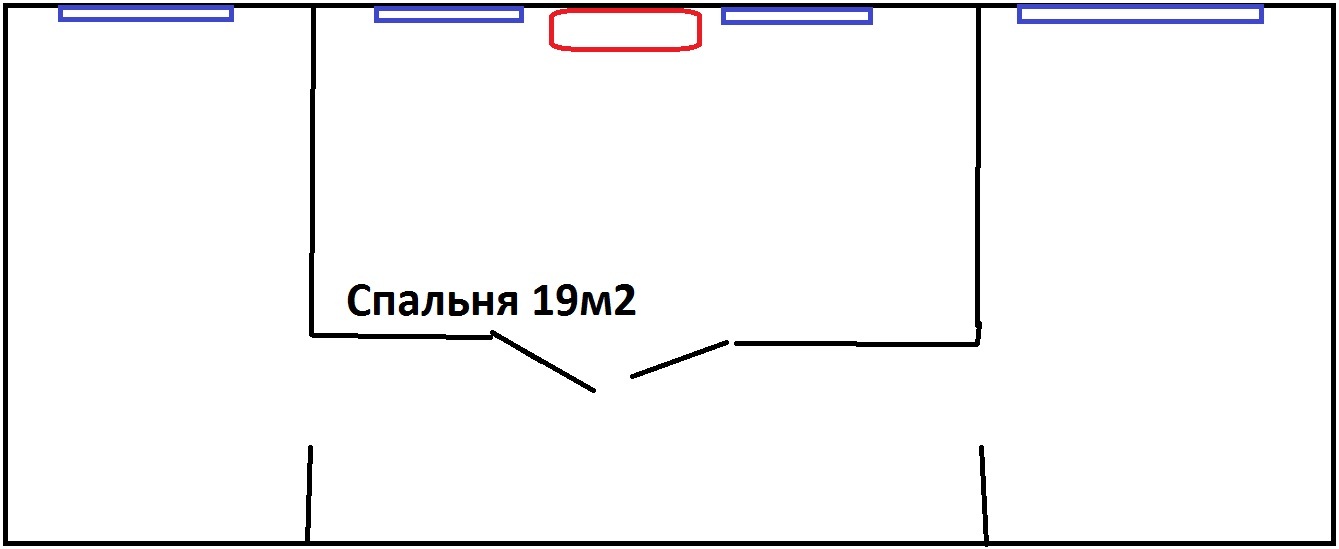

iks Опубліковано: 26 листопада 2018 Поділитись Опубліковано: 26 листопада 2018 Конвектор на метане. Выхлоп сделать в стене. Газ штанг кислородный подача газа. Кажется есть решение. Отапливать одну комнату жилую на фото. От комнаты будет греться дальние комнаты + воздухом батареи СО (не замерзнут). Главное отопление одной комнаты жилой для начала. На олх много конверкторов б/у но там минимальная мощность около 0,41 м3/час. А новый на розетке 0,27 м3/час. Комнату 19м2 надо отопить экономно не выше 16 градусов (по минимуму. по опыту газового котла.). Не знаю расход газа конвектора на эту температуру. Комнату 19м2 надо отопить выше 18 градусов и до 20-22 я думаю хватит. Не знаю расход газа конвектора на эту температуру. Надо ли искать конвектор с минимальной мощность (0,27) ? Посилання на коментар Поділитися на інших сайтах More sharing options...

naupv Опубліковано: 27 листопада 2018 Поділитись Опубліковано: 27 листопада 2018 Кажется есть решение. Надо ли искать конвектор с минимальной мощность (0,27) ? Да, решение. Сначала не конвектор искать, а сходить в газконтору, оформить проект, ТУ, посидеть в очередях, заплатить, подождать, может счетчик придется тоже переустанавливать, а потом и искать прибор. Просто так, газовые отопительные приборы (даже конвекторы) никто не ставит. 1 Посилання на коментар Поділитися на інших сайтах More sharing options...
