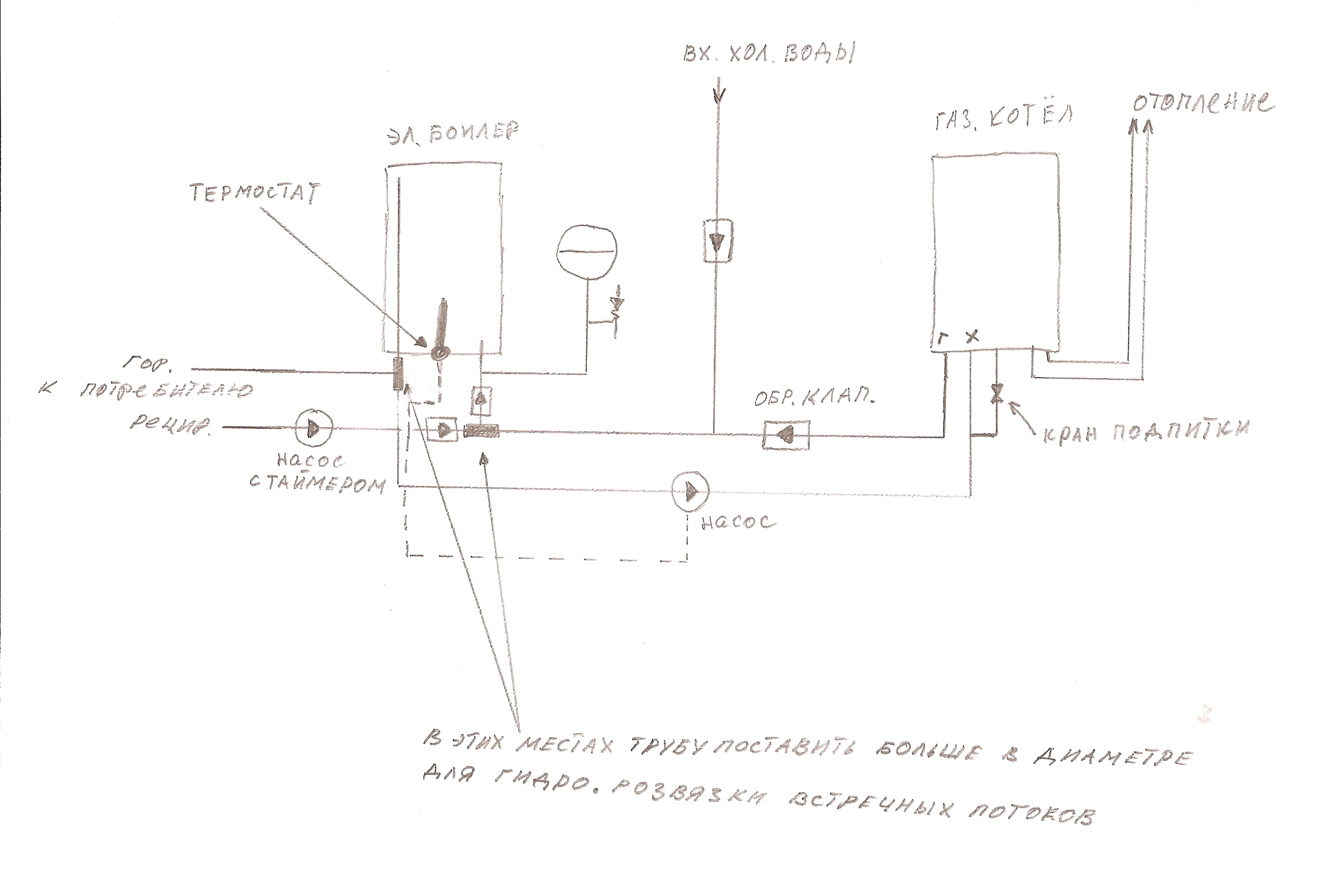

Boyz Опубліковано: 1 травня 2018 Поділитись Опубліковано: 1 травня 2018 Здравствуйте, уважаемые форумчане. Прошу совета, как мне правильно организовать систему отопления в квартире 80 кв. В квартире от застройщика уже имеется газовый котел Viessmann Vitopend 100. Трубы отопления расположены в стяжке, так же имеются радиаторы. Дом утеплен от застройщика, окна с энергосберегающим стеклопакетом. На сколько экономически целесообразно заменить газовый котел на электрический с отдельностоящим бойлером? Можно ли подключить вместе газовый и электрический котел в одной системе и пользоваться в основном электрическим котлом и лишь иногда газовым? На сколько данная система сложна в управлении, экономически целесообразна и разрешает ли газконтора использовать подобные системы в многоэтажных домах? Если использовать для отопления квартиры только газовый котел, то на сколько экономически целесообразно поменять двухконтурный котел viessmann vitopend 100 на одноконтурный конденсационный (либо обычный) котел с бойлером косвенного нагрева? Есть ли смысл использовать для квартиры 80 кв. конденсационный котел? Посилання на коментар Поділитися на інших сайтах More sharing options...
naupv Опубліковано: 1 травня 2018 Поділитись Опубліковано: 1 травня 2018 Здравствуйте, уважаемые форумчане. Прошу совета, как мне правильно организовать систему отопления в квартире 80 кв. В квартире от застройщика уже имеется газовый котел Viessmann Vitopend 100. Трубы отопления расположены в стяжке, так же имеются радиаторы. Дом утеплен от застройщика, окна с энергосберегающим стеклопакетом. На сколько экономически целесообразно заменить газовый котел на электрический с отдельностоящим бойлером? Можно ли подключить вместе газовый и электрический котел в одной системе и пользоваться в основном электрическим котлом и лишь иногда газовым? На сколько данная система сложна в управлении, экономически целесообразна и разрешает ли газконтора использовать подобные системы в многоэтажных домах? Если использовать для отопления квартиры только газовый котел, то на сколько экономически целесообразно поменять двухконтурный котел viessmann vitopend 100 на одноконтурный конденсационный (либо обычный) котел с бойлером косвенного нагрева? Есть ли смысл использовать для квартиры 80 кв. конденсационный котел? М-да, вопросов больше, чем ответов Электрокотел можете ставить вместе с газовым, если мощность подключения сети позволит. В выигрыше будете, если установите двухтарифный счетчик, а энергопоставщик не позволит установку ЭК в квартире, если стоит газкотел. Бойлер косвенного нагрева конечно лучше двухконтурника. Конденсационный котел был бы целесообразным, если бы квартира отапливалась теплыми полами. Что бы поменять ваш котел на другой, вам предстоит головоломка и бодание с застройщиком и облгазом, для переделки техусловий. 1 Посилання на коментар Поділитися на інших сайтах More sharing options...
Boyz Опубліковано: 1 травня 2018 Поділитись Опубліковано: 1 травня 2018 М-да, вопросов больше, чем ответов Электрокотел можете ставить вместе с газовым, если мощность подключения сети позволит. В выигрыше будете, если установите двухтарифный счетчик, а энергопоставщик не позволит установку ЭК в квартире, если стоит газкотел. Бойлер косвенного нагрева конечно лучше двухконтурника. Конденсационный котел был бы целесообразным, если бы квартира отапливалась теплыми полами. Что бы поменять ваш котел на другой, вам предстоит головоломка и бодание с застройщиком и облгазом, для переделки техусловий. Подскажите пожалуйста, везде на форуме написано, что бойлер косвенного нагрева используют в связке с одноконтурным котлом. Можно ли использовать вместо одноконтурного двухконтурный котел, который у меня уже есть? Имеются ли у подобной системы какие-то преимущества или недостатки? Посилання на коментар Поділитися на інших сайтах More sharing options...
naupv Опубліковано: 1 травня 2018 Поділитись Опубліковано: 1 травня 2018 Можно, но не нужно. Двухконтурный котел используется как одиночный прибор нагрева ГВС Все переделки это "кулибиничество". Есть некоторые котлы, кот можно переделать на одноконтурный, но это стоит больше половины котла. 1 Посилання на коментар Поділитися на інших сайтах More sharing options...
Boyz Опубліковано: 1 травня 2018 Поділитись Опубліковано: 1 травня 2018 Можно, но не нужно. Двухконтурный котел используется как одиночный прибор нагрева ГВС Все переделки это "кулибиничество". Есть некоторые котлы, кот можно переделать на одноконтурный, но это стоит больше половины котла. Я так понимаю, что, если хочется бойлер для более стабильной подачи горячей воды, нужно менять котел на одноконтурный и плюс бойлер или есть другой вариант? Посилання на коментар Поділитися на інших сайтах More sharing options...
naupv Опубліковано: 1 травня 2018 Поділитись Опубліковано: 1 травня 2018 Я так понимаю, что, если хочется бойлер для более стабильной подачи горячей воды, нужно менять котел на одноконтурный и плюс бойлер ? АГА ............................... 1 Посилання на коментар Поділитися на інших сайтах More sharing options...
Boyz Опубліковано: 1 травня 2018 Поділитись Опубліковано: 1 травня 2018 АГА ............................... Будет ли работать система: конденсационный котел + теплый пол + массивная доска (дуб, мербау) толщиной 18 мм на стяжку? Посилання на коментар Поділитися на інших сайтах More sharing options...

Николай_serv Опубліковано: 3 травня 2018 Поділитись Опубліковано: 3 травня 2018 Я так понимаю, что, если хочется бойлер для более стабильной подачи горячей воды, нужно менять котел на одноконтурный и плюс бойлер или есть другой вариант? Можно для комфортного пользования ГВС пустить воду с котла через бойлер и наслаждаться стабильной температурой из крана практически без ограничений в объеме. 1 Посилання на коментар Поділитися на інших сайтах More sharing options...
naupv Опубліковано: 3 травня 2018 Поділитись Опубліковано: 3 травня 2018 Можно для комфортного пользования ГВС пустить воду с котла через бойлер и наслаждаться стабильной температурой из крана практически без ограничений в объеме. Так в двухконтурнике и так без ограничений Разберем этот совет. Котел выдает ГВС прибл 12-13 л/мин. Соответственно такой расход идет в бойлер и выходит из него. В чем фишка? Жечь газ и электроэнергию?Дальше, если по какой либо причине не установят байпас, а бойлеру приснился кирдык, нужно слить весь объем бойлера, чтобы дождаться гор воды. 2 Посилання на коментар Поділитися на інших сайтах More sharing options...
Николай_serv Опубліковано: 3 травня 2018 Поділитись Опубліковано: 3 травня 2018 Так в двухконтурнике и так без ограничений Разберем этот совет. Котел выдает ГВС прибл 12-13 л/мин. Соответственно такой расход идет в бойлер и выходит из него. В чем фишка? Пан ніколи не мав досвіду користування різними нагрівальними воду приладами? Проточний нагрівач (двоконтурний котел) майже ніколи не дасть того рівня комфорту, який дає бойлер (постійна температура). А стається те через деякий час, впродовж якого проточний нагрівач виходить на робочий режим нагріву води. А якщо врахувати зміну тиску води (наприклад поки включиться-виключиться насос скважини) то дуже часто можна отримати контрастний душ (воно то деяким дуже подобається, але далеко не всім.) Доречі, витрату води через котел можна підвищити дуже легко - підняти тиск у водопроводі та можливо демонтувати обмежувач протоку. Навіть якщо котел не зможе догріти воду до потрібної температури, то вона догріється електронагрівачем. також електронагрівач підігріває воду в часи, коли водою не користуються (режим очікування) Жечь газ и электроэнергию? Пан жартівник і не знає, що коли нагріта вода попадає в бойлер, то нагрівач не вмикається? Чи це тролінг? Дальше, если по какой либо причине не установят байпас, а бойлеру приснился кирдык, нужно слить весь объем бойлера, чтобы дождаться гор воды. Байпас так важко зробити в момент монтажу? Чи то тільки Боги можуть? Посилання на коментар Поділитися на інших сайтах More sharing options...
naupv Опубліковано: 4 травня 2018 Поділитись Опубліковано: 4 травня 2018 Доречі, витрату води через котел можна підвищити дуже легко - підняти тиск у водопроводі та можливо демонтувати обмежувач протоку. Навіть якщо котел не зможе догріти воду до потрібної температури, то вона догріється електронагрівачем. Це ви все на повному "сер'йозі"? Як, збільшивши тиск у водогоні, котел дасть більше гар води? Демонтуйте (порушіть конструкцію котла) обмежувач, подивіться як він буде справлятися с ГВП:D І саме цікаве, коли котел не в змозі прогріти воду без обмежувача, яким чином бойлер накопичувального типу, догріє воду у проточному режимі? Ось один форумчанин робить такі схеми, а те що ви радите, нажаль, це не корисні поради. Газ котёл 2контурн+ эл.бойлер.pdfГаз котёл+ эл.бойлер.pdf Посилання на коментар Поділитися на інших сайтах More sharing options...
