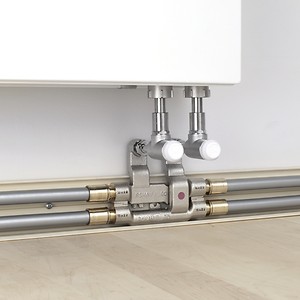

pkost007 Опубліковано: 23 квітня 2018 Поділитись Опубліковано: 23 квітня 2018 Привіт форумчани, отримав повідомлення від теплоенерго, що мій будинок будуть відклюти від ц/о. Панелька, квартира на 4 з 5 поверсі, кутова, 72м.кв, 2 точки водовідбору. Весь підїзд ззовні утеплено пінопластом, вікна енергозберігаючі. Тепловтрати квартири близько 7,5кВт, рахував софтом від VALTEC. Прошу допомогти з вибором котла(турбованого, двохконтурного) та радіатоів. Перечитавши форум, багато радять Бош газ 4000 або 6000(бітермічний теплообмінник, сервіс присутній по всій території), на Вайланти користувачі більше нарікають ніж рекомендую, Immergas модель Mini Eolo 3E(є шанс, що виготовлений в Словаччина, пластинчастий теплообмінник). Радіатори напевно панельні, цікавлять з нижнім пдключенням, система буде прокладена двома трубами, ззовні по стіні(немає можливості сховати в стіні, ремонт зробиили рік назад), як варіант знайшов Давінчі(пишуть, що виготовляються на одному заводі з Корадо) Буду вдячний за допомогу, та готовий обговорити і розглянути інші варіанти. Планую скористатись програмою IQ Посилання на коментар Поділитися на інших сайтах More sharing options...
Vit3f Опубліковано: 23 квітня 2018 Поділитись Опубліковано: 23 квітня 2018 (змінено) У Rehau є рішення по прокладці трубопроводу в плінтусах, щоб не рушити ремонт, можливо Вам підійде, ціну питання не знаю, а вигляд має не поганий, в живу бачив в офісі Rehau коли був на семінарі. www.rehau.com/ua-uk/montaznyky-ta-proektanty/inzhenerni-systemy/systema-dlya-opalennya-ta-vodopostachannya-rautitan РС з знижками можливо допоможуть форумчани сантехніки. Імхо Якщо критично що до ГВС (користуєтесь ванною) то - Bosch Gaz WBN 6000-24C RN, якщо душ то вистачить - WBN 6000-18C RN і буде більш економічний. Змінено 23 квітня 2018 користувачем Vit3f 1 Посилання на коментар Поділитися на інших сайтах More sharing options...
pkost007 Опубліковано: 24 квітня 2018 Поділитись Опубліковано: 24 квітня 2018 Якщо критично що до ГВС (користуєтесь ванною) то - Bosch Gaz WBN 6000-24C RN Дякую відповідь! ГВС потрібне(кухня+ванна), старенький бойлер Арістон вмирає, надіюсь дотягне до заміни на котел) Хотів би й бойлер поставити з котлом, але в квартирі сильно обмежений з місцем. Бачу що Бош 6000 в темі часто рекомендують, сервіс в ІФ повинен бути, ще буду шукати. На вашу думку які в нього переваги над аналогами на ранку? Посилання на коментар Поділитися на інших сайтах More sharing options...
