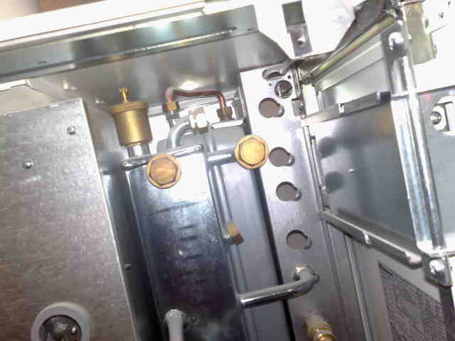

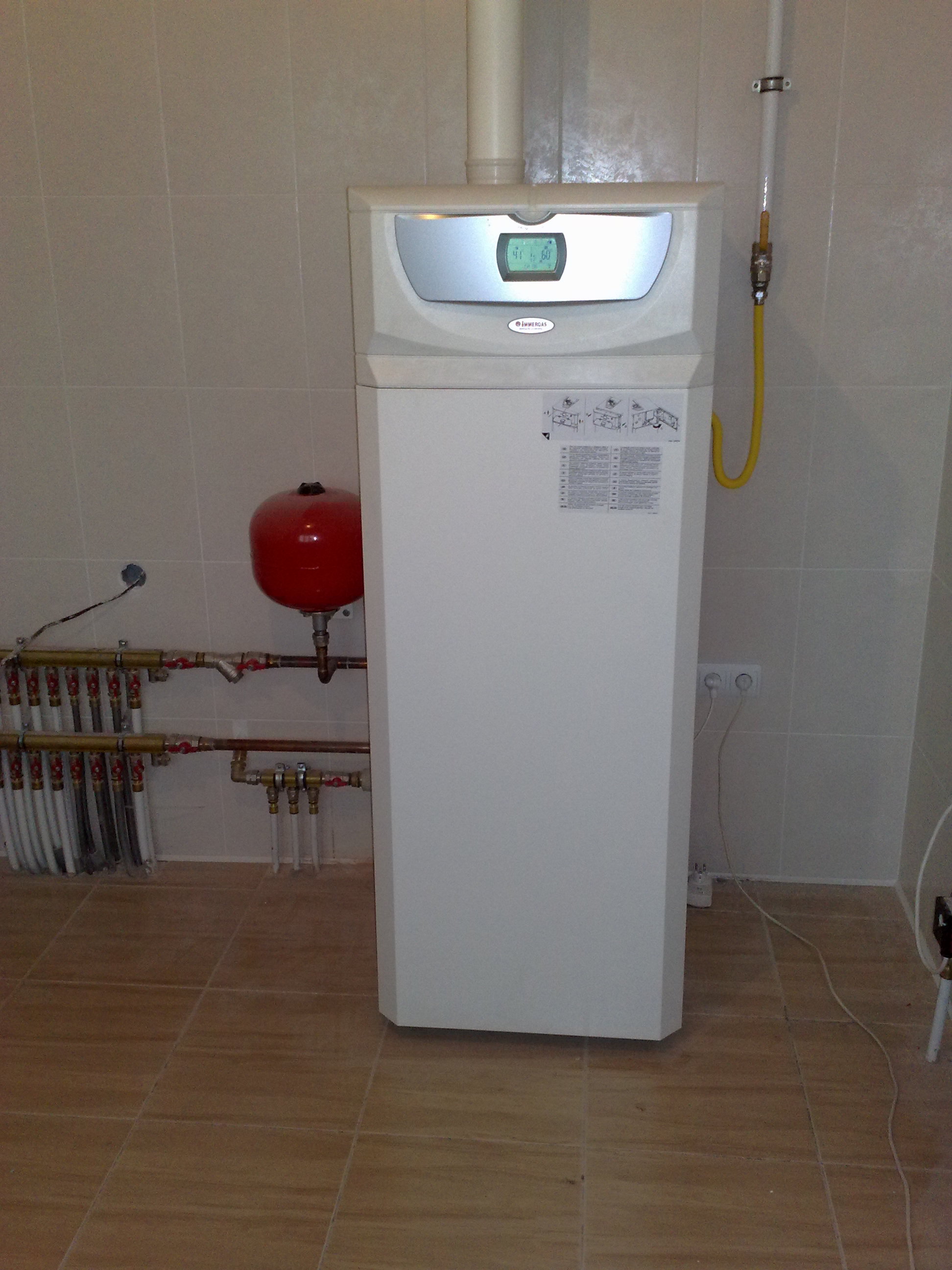

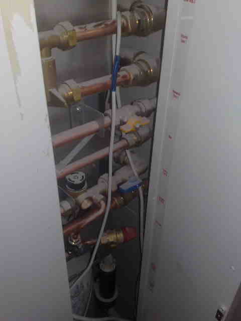

Korni Опубліковано: 29 січня 2012 Поділитись Опубліковано: 29 січня 2012 .....Внутри в котле уже есть гидрострелка, насос ее загрузки, насос бойлера, насос отопления, расширитель отопления, расширитель бойлера, погодозавсимая автоматика...... :D И такое чудо только в Иммергазах? Посилання на коментар Поділитися на інших сайтах More sharing options...
Сергей_84 Опубліковано: 29 січня 2012 Поділитись Опубліковано: 29 січня 2012 :D И такое чудо только в Иммергазах? за такие деньги конденсационный котел с такой начинкой ты больше ни у кого не найдешь..Это не чудо, это достаточно надежный, недорогой аппарат.. А подскажи у кого еще есть встроенный смесительный узел с насосом с управлением на панели котла? Подскажи полностью похожий аппарат но за Большие деньги...любые Посилання на коментар Поділитися на інших сайтах More sharing options...
Korni Опубліковано: 29 січня 2012 Поділитись Опубліковано: 29 січня 2012 Честно говоря, со смесительным узлом - не знаю... Я, идеологически, не приветствую многофункций в одном устройстве..... Посилання на коментар Поділитися на інших сайтах More sharing options...
Сергей_84 Опубліковано: 29 січня 2012 Поділитись Опубліковано: 29 січня 2012 Честно говоря, со смесительным узлом - не знаю... Я, идеологически, не приветствую многофункций в одном устройстве..... где-то я соглашаюсь с тобой..в этом что-то есть...но ты же пойми, насосы все стандартные, трехходовик стандартный, ремонт не отличается от ремонта такого же узла снаружи котла....исключение-бойлер... ладно, а без смесителя встречал?? Посилання на коментар Поділитися на інших сайтах More sharing options...

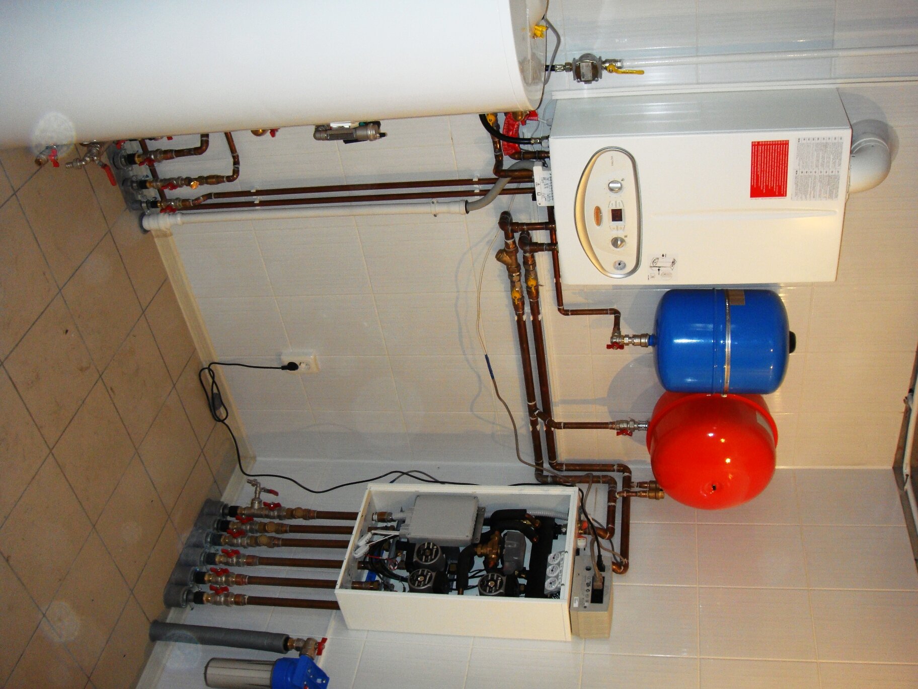

Irina25 Опубліковано: 30 січня 2012 Поділитись Опубліковано: 30 січня 2012 Вот для совсем не соображающих это что все должно быть в котельной? как на фото? А можно как-нибудь по проще все подключить? Нет, я конечно понимаю, что чем больше всяких манометров, термометров, фильтров и фитингов и т.д. тем лучше, но если мне нужно просто чтобы было тепло и была горячая вода? Ув. Теплотехнику: И на свой вопрос об итальянских котлах поподробнее я так и не получила от Вас ответ, а очень ждала... Посилання на коментар Поділитися на інших сайтах More sharing options...
Korni Опубліковано: 30 січня 2012 Поділитись Опубліковано: 30 січня 2012 .....А можно как-нибудь по проще все подключить?... Простота определяется логикой работы всей системы отопления и водоснабжения. А также необходимым комфортом. Посилання на коментар Поділитися на інших сайтах More sharing options...
Сергей_84 Опубліковано: 30 січня 2012 Поділитись Опубліковано: 30 січня 2012 Вот для совсем не соображающих это что все должно быть в котельной? как на фото? А можно как-нибудь по проще все подключить? Нет, я конечно понимаю, что чем больше всяких манометров, термометров, фильтров и фитингов и т.д. тем лучше, но если мне нужно просто чтобы было тепло и была горячая вода? Ув. Теплотехнику: И на свой вопрос об итальянских котлах поподробнее я так и не получила от Вас ответ, а очень ждала... на самомо деле на фото проще простого, все навороты собраны в том белом ящичке справа внизу...И выглядит красиво и функционирует отлично 1 Посилання на коментар Поділитися на інших сайтах More sharing options...
