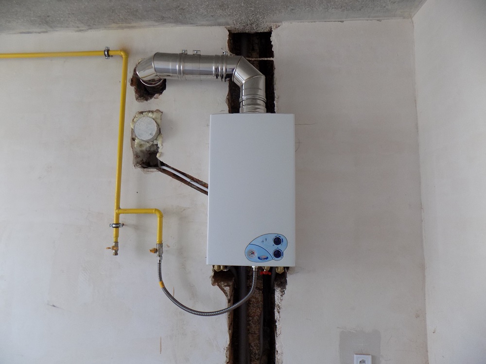

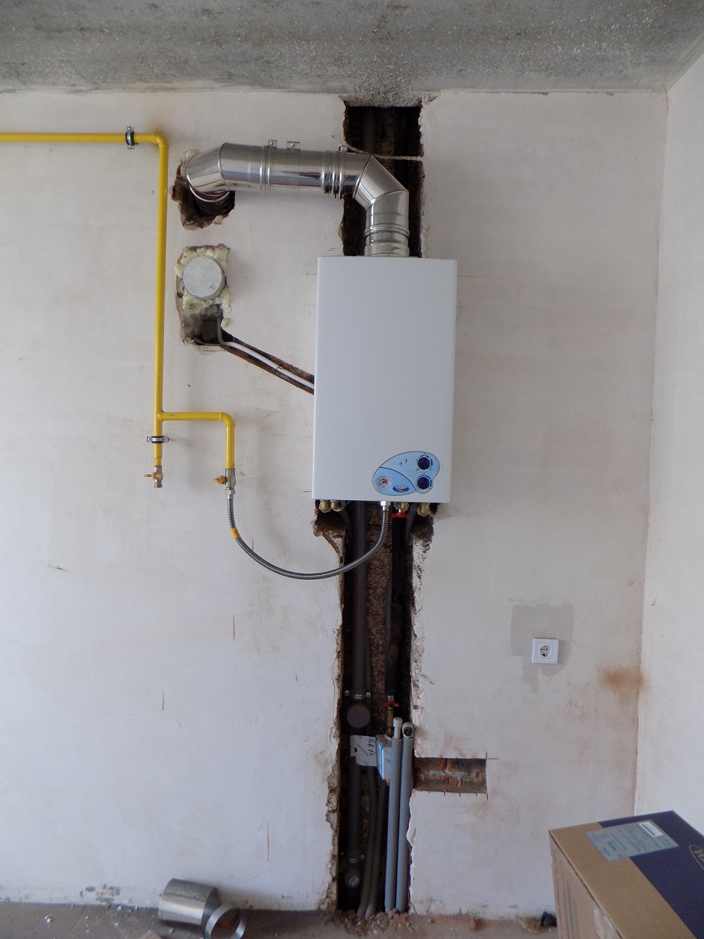

starckad2010 Опубліковано: 7 червня 2017 Поділитись Опубліковано: 7 червня 2017 Добрый день, коллеги! Хочу узнать мнение о газовом котле Nova Florida. Фото прилагаются. Нам в квартиры застройщик установил именно такие. Мой дизайнер их хвалит. Хотелось бы узнать мнение специалистов!? Наша стройка в Ворзеле www.stroimdom.com.ua/forum/showthread.php?t=209961 Посилання на коментар Поділитися на інших сайтах More sharing options...
Сергей 31 Опубліковано: 7 червня 2017 Поділитись Опубліковано: 7 червня 2017 Пыхтят потихоньку. Я бы переделал дымоход, уклон от котла в тройник. Возможный конденсат не должен затекать в котел Посилання на коментар Поділитися на інших сайтах More sharing options...
starckad2010 Опубліковано: 7 червня 2017 Поділитись Опубліковано: 7 червня 2017 Пыхтят потихоньку. Я бы переделал дымоход, уклон от котла в тройник. Возможный конденсат не должен затекать в котел А если газовщики не примут? Или можно после сдачи переделать? Посилання на коментар Поділитися на інших сайтах More sharing options...
Lyga001 Опубліковано: 7 червня 2017 Поділитись Опубліковано: 7 червня 2017 Добрый день, коллеги! Хочу узнать мнение о газовом котле Nova Florida. Фото прилагаются. Нам в квартиры застройщик установил именно такие. Мой дизайнер их хвалит. Хотелось бы узнать мнение специалистов на фото модель Vela Compact - они уже около года как сняты с производства. Обновленные называются "Nibir", и идут с электронным управлением, а не механическим, небольшим экранчиком, и с раздельным теплообменником. Котел бюджетный, теплообменник у него битермический - слышал на нарекания по поводу "контрастного душа" у этой модели. стоит в опте порядка 300 евро. Вес котла порядка 26-27 кг - сравните аналоги у других производителей. Продаваны говорят что собирается на заводе Фондитал в Италии, но я думаю что это скорее китаец. Для квартиры - может и сойдет, но для частного дома я бы себе такое не ставил конечно. Посилання на коментар Поділитися на інших сайтах More sharing options...
starckad2010 Опубліковано: 7 червня 2017 Поділитись Опубліковано: 7 червня 2017 на фото модель Vela Compact - они уже около года как сняты с производства. Обновленные называются "Nibir", и идут с электронным управлением, а не механическим, небольшим экранчиком, и с раздельным теплообменником. Котел бюджетный, теплообменник у него битермический - слышал на нарекания по поводу "контрастного душа" у этой модели. стоит в опте порядка 300 евро. Вес котла порядка 26-27 кг - сравните аналоги у других производителей. Продаваны говорят что собирается на заводе Фондитал в Италии, но я думаю что это скорее китаец. Для квартиры - может и сойдет, но для частного дома я бы себе такое не ставил конечно. Благодарю! Уже узнал, что такие в Буче ставили в одном ЖК. Жалуются на теплообменник Посилання на коментар Поділитися на інших сайтах More sharing options...
Сергей 31 Опубліковано: 7 червня 2017 Поділитись Опубліковано: 7 червня 2017 А если газовщики не примут? Или можно после сдачи переделать? Газовщики к котлу не имеют никакого отношения, а вот сервис котла с такой трубой и без стабилизатора могут задать вопросы. Ну это если Вас интересует гарантия на котел? Посилання на коментар Поділитися на інших сайтах More sharing options...
