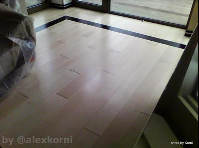

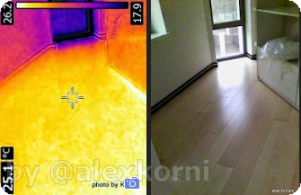

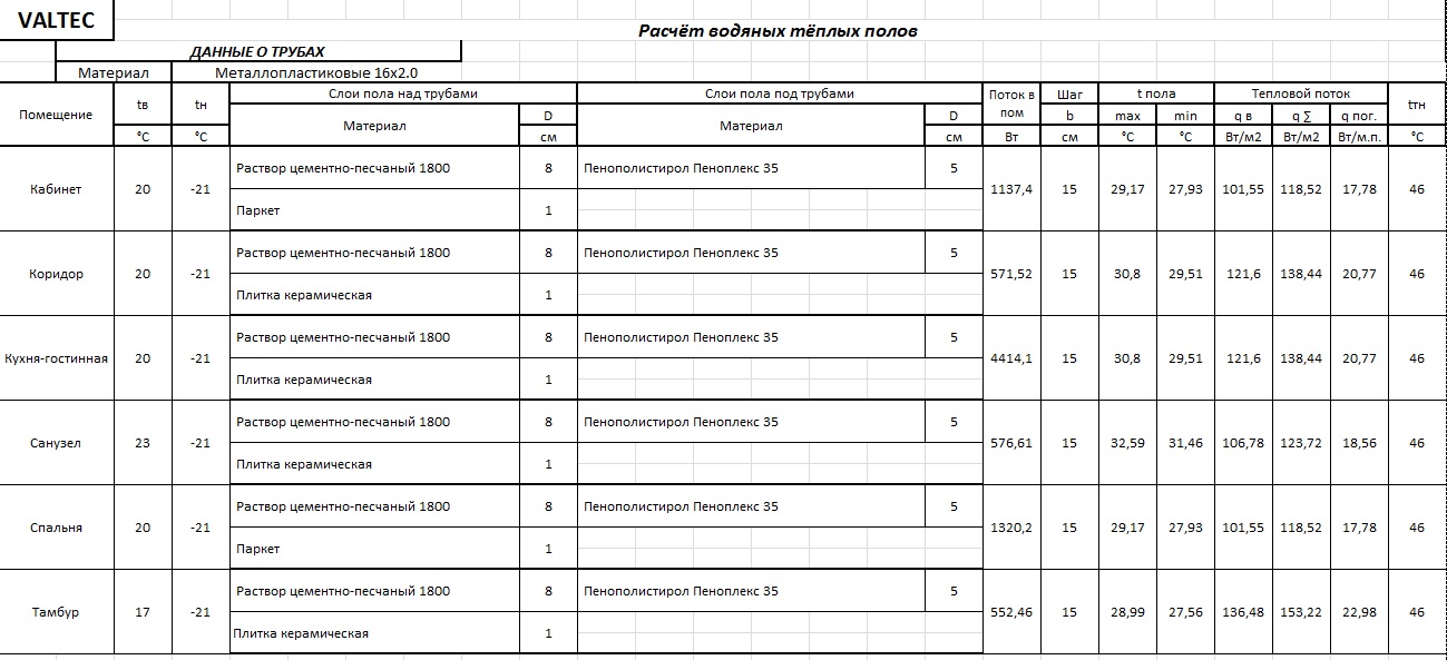

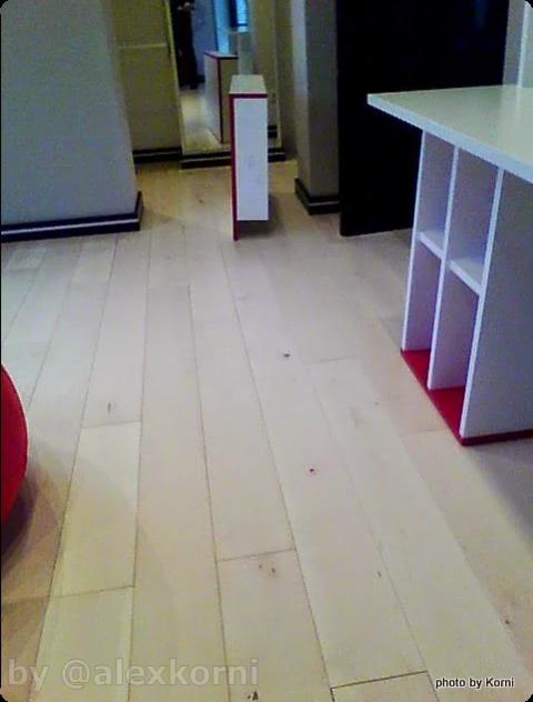

Korni Опубліковано: 24 грудня 2016 Поділитись Опубліковано: 24 грудня 2016 ...А с ламинатом я не решился мотать контуры ТП.... Работает под ламинатом без проблем (в среднеутеплённом доме). Добавлено через 2 минуты ....Так что на сегодня планирую делать ТП во всех комнатах и запитывать напрямую от котла, тем более указанная модель имеет глубину модуляции до 1:10. По предварительным расчетам т-ра теплоносителя в минус 21 за бортом должна быть 46 градусов. В спальнях в качестве финишного покрытия хочу попробовать ламинат, и, может быть...... Всё осуществимо. И котел напрямую (конденсационный), и ламинат. На период экстремальных холодов можно предусмотреть электроконвектор переносной. Но он вряд ли понадобится. 2 Посилання на коментар Поділитися на інших сайтах More sharing options...
mikhailoff71 Опубліковано: 24 грудня 2016 Поділитись Опубліковано: 24 грудня 2016 ...На период экстремальных холодов можно предусмотреть электроконвектор переносной... Так и планируем, розетки предусмотрел. Работает под ламинатом без проблем (в среднеутеплённом доме). В связи с тем, что в спальне кровать перекрывает немалую часть теплоизлучающей поверхности, стОит ли уменьшать шаг укладки ТП в приоконной/пристенной зоне, дабы компенсировать этот момент? Посилання на коментар Поділитися на інших сайтах More sharing options...
Korni Опубліковано: 24 грудня 2016 Поділитись Опубліковано: 24 грудня 2016 Так и планируем, розетки предусмотрел. Я эту рекомендацию даю "по умолчанию". Ещё ни разу никто не пользовался, ТП хватает. 1 Посилання на коментар Поділитися на інших сайтах More sharing options...
