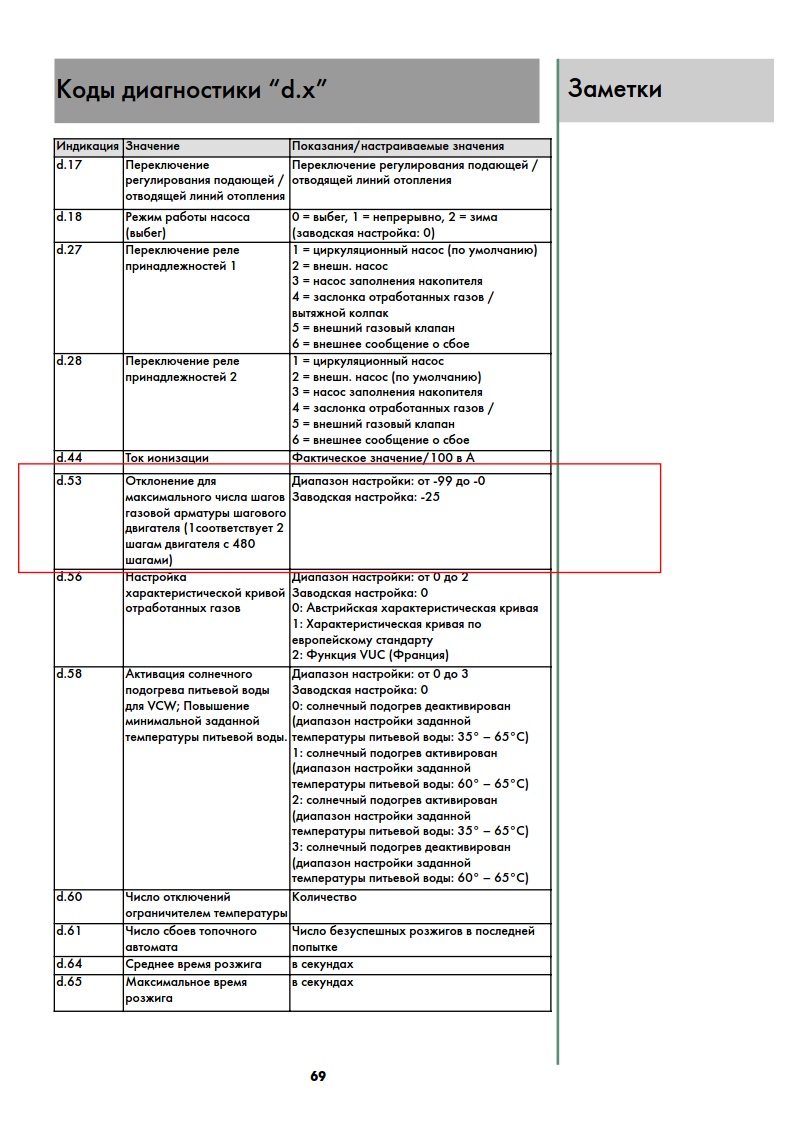

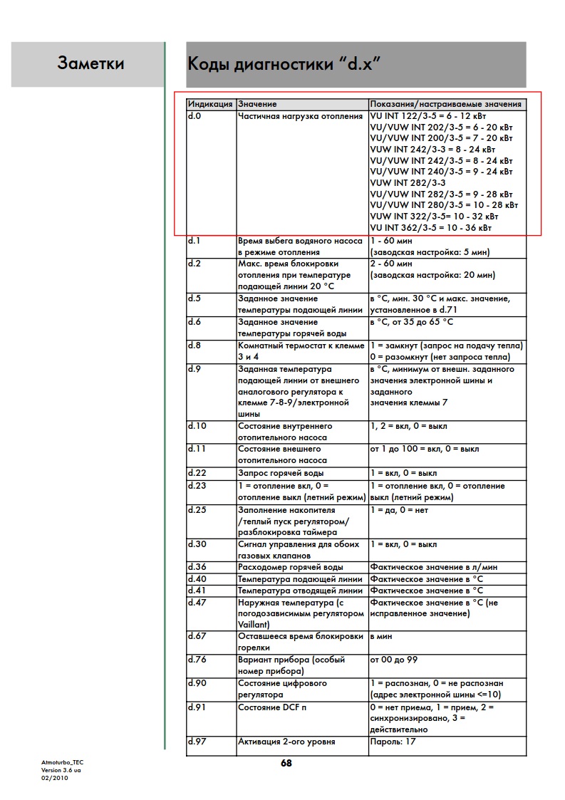

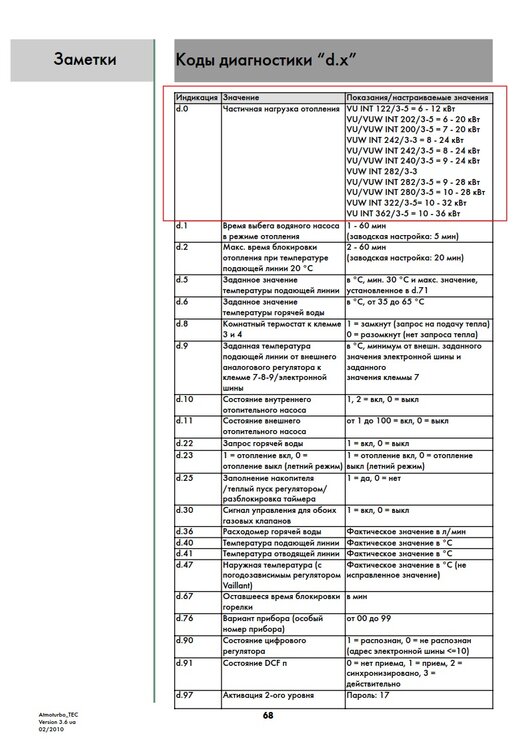

Теплотехник Опубліковано: 27 листопада 2014 Автор Поділитись Опубліковано: 27 листопада 2014 Еще раз спрошу по поводу работы котла Вайлант АтмоТек. Как часто, в идеальном случае, котел должен включаться/выключаться на обогрев? Я уже программно поставил мощность котла на минимум. Но котел все равно довольно быстро повышал температуру подачи на 5 градусов выше выставленной, и выключался. Я установил задержку включения горелки на максимум. Соответственно, котел выключается, молчит минут 40, потом опять включается/выключается. Как часто, в нормальном режиме, может включаться/выключаться котел, в разрезе оптимального использования ресурсов работы горелки, клапанов и т.п.? Каким еще образом можно эффективно регулировать работу котла в межсезонье, когда на улице еще относительно тепло? Это зависит от многих факторов, и чётко ответить вряд ли получиться... Скорее надо ориентироваться на расход газа и на эксплуатационные затраты. Это будет, по моему мнению, более правильный подход к данному вопросу... Посилання на коментар Поділитися на інших сайтах More sharing options...
Interso Опубліковано: 27 листопада 2014 Поділитись Опубліковано: 27 листопада 2014 Каким еще образом можно эффективно регулировать работу котла в межсезонье, когда на улице еще относительно тепло? В настройках d0 можно установить меньше мощность котелка. Посилання на коментар Поділитися на інших сайтах More sharing options...
Теплотехник Опубліковано: 27 листопада 2014 Автор Поділитись Опубліковано: 27 листопада 2014 В настройках d0 можно установить меньше мощность котелка. Там уже уменьшили мощность... Посилання на коментар Поділитися на інших сайтах More sharing options...
POLAA Опубліковано: 27 листопада 2014 Поділитись Опубліковано: 27 листопада 2014 Это зависит от многих факторов, и чётко ответить вряд ли получиться... Скорее надо ориентироваться на расход газа и на эксплуатационные затраты. Это будет, по моему мнению, более правильный подход к данному вопросу... В этой фразе я интересовался именно режимом с точки зрения износа оборудования. Как часто, в нормальном режиме, может включаться/выключаться котел, в разрезе оптимального использования ресурсов работы горелки, клапанов и т.п.? Горелке и газовому клапану котла все равно, с точки зрения изнашиваемости, сколько раз в сутки котел включается/выключается на отопление? Или лучше уменьшить количество розжигов-выключений? Если проще, какой ресурс электрода на розжиг? Какой ресурс газового клапана котла на открывание/закрывание? Посилання на коментар Поділитися на інших сайтах More sharing options...

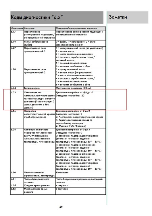

Interso Опубліковано: 27 листопада 2014 Поділитись Опубліковано: 27 листопада 2014 Там уже уменьшили мощность... Тогда в d-53 уменьшить подачу газа, заводская стоит -25,установить на -40. Посилання на коментар Поділитися на інших сайтах More sharing options...
POLAA Опубліковано: 27 листопада 2014 Поділитись Опубліковано: 27 листопада 2014 В настройках d0 можно установить меньше мощность котелка. Котел по Д0 установлен на минимум. Посилання на коментар Поділитися на інших сайтах More sharing options...
Теплотехник Опубліковано: 27 листопада 2014 Автор Поділитись Опубліковано: 27 листопада 2014 В этой фразе я интересовался именно режимом с точки зрения износа оборудования. Горелке и газовому клапану котла все равно, с точки зрения изнашиваемости, сколько раз в сутки котел включается/выключается на отопление? Или лучше уменьшить количество розжигов-выключений? Если проще, какой ресурс электрода на розжиг? Какой ресурс газового клапана котла на открывание/закрывание? Количество розжигов меньше всего влияет на ресурс этих комплектующих. Этим можно пренебречь. Есть другие, более значимые факторы, которые влияют на работу котла. Например: напряжение в сети, правильность эксплуатации котла, нормальный(чистый) теплоноситель в системе и т.п. 1 Посилання на коментар Поділитися на інших сайтах More sharing options...
POLAA Опубліковано: 27 листопада 2014 Поділитись Опубліковано: 27 листопада 2014 Там уже Еще вопрос по КалорМатику 470. Вот есть пункт меню 8.4.10 Активація регулювання за температурою приміщення Меню ¬ Рівень спеціаліста ¬ Конфігурація системи [KOHTУP 1/2 - - - -] ¬ Управл. за ткімн. За допомогою цієї функції можна визначати датчик температури, який буде використовуватися - вбудований в регулятор чи в при- стрій дистанційного управління. Передумова: Регулятор встановлено не в опалювальний прилад, а в стіну або в підключено пристрій дистанційного управління VR 81/2. ні: Датчик температури для регулювання не використовується. Регулювання: Вбудований датчик температури вимірює поточну температуру приміщення в еталонному приміщенні. Це значення порівнюється з заданою температурою приміщення, а за наявності різниці від- бувається корекція температури лінії прямої подачі опалення за рахунок так званої "ефективної заданої температури примі- щення". Ефективна задана температура приміщення = настроєна задана температура приміщення + (настр. задана температура примі- щення - виміряна задана температура приміщення) Замість настроєної заданої температури приміщення для регулю- вання використовується ефективна задана температура примі- щення. Термостат: Та сама функція, що й регулювання за температурою, проте додатково вимикається опалювальний контур, коли виміряна задана температура приміщення на + 3°C перевищує настро- єну задану температуру приміщення. Опалювальний контур знову вмикається, коли температура при- міщення знову знижується на 2°C нижче настроєної заданої тем- ператури приміщення. Використання функції регулювання за температурою приміщення у поєднанні з ретельним вибором опалювальної кривої дозволяє отримати оптимальне регулювання опалювальної установки. (ссылка устарела) В мануале не описан алгоритм работы котла при выставлении параметра "Управл. за ткімн." Конкретно, не описано значение температуры, когда отопление выключается. Например. Установлен параметр "Управл. за ткімн." +22 градуса. При какой температуре котел перестанет отапливать помещение? Я выставил +22, но вижу, что котел продолжает работать и при +22,5 градуса, и при 23 градуса. Еще пример. Вот если на котле выставить, к примеру, температуру подачи +60 градусов, то заранее известно, что при достижении +65 градусов, котел выключит горелку. А как при "Управл. за ткімн."? При каком превышении выставленной температуры, котел выключится? И при каком показателе меньше выставленной температуры, котел опять включится? Посилання на коментар Поділитися на інших сайтах More sharing options...
POLAA Опубліковано: 27 листопада 2014 Поділитись Опубліковано: 27 листопада 2014 Тогда в d-53 уменьшить подачу газа, заводская стоит -25,установить на -40. Я в такие настройки сам пока не лезу, потому как не понимаю, на что они влияют. Посилання на коментар Поділитися на інших сайтах More sharing options...
POLAA Опубліковано: 27 листопада 2014 Поділитись Опубліковано: 27 листопада 2014 Есть другие, более значимые факторы, которые влияют на работу котла. Тогда вопрос по выставленной мною в Д0 минимальной мощности котла. Когда я выставил минимальную мощность, логично, что газа на горелку идет меньше. Я не знаю, то ли не все сопла задействуются, то ли все сопла, просто газовый клапан, или еще какая газовая аппаратура уменьшает подачу газа на горелку. Вопрос в следующем. Работа котла на минимальной мощности, не ведет к усиленному/повышенному загрязнению горелки, или еще какой газовой аппаратуры котла? Посилання на коментар Поділитися на інших сайтах More sharing options...
