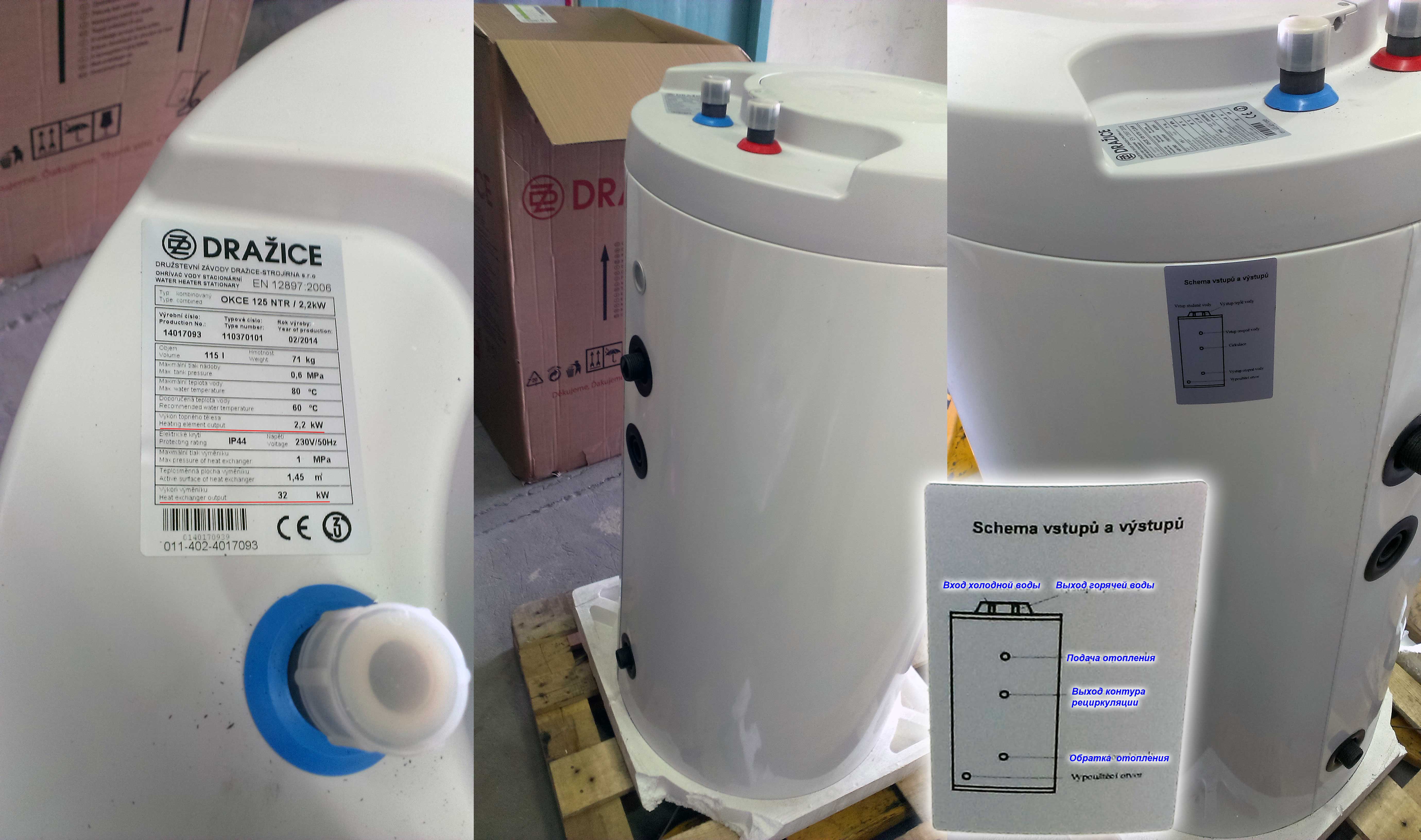

Я себе выбрал OKCE 125 NTR/2,2 кВт - напольный комбинированный (косвенного нагрева теплообменник 32кВт и встроенный электротен 2,2 кВт), с выходами под рециркуляцию.

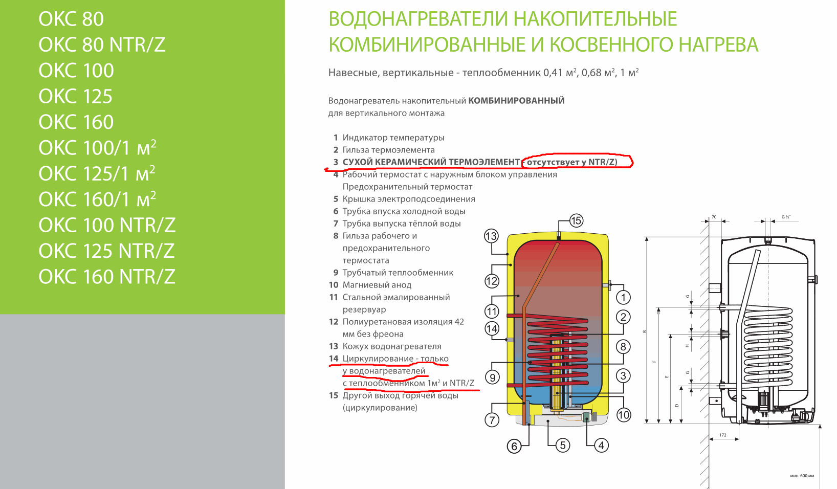

А рециркуляция есть только у тех, где теплообменник 1м2 и тех у которых нет ТЭНа (они обозначаются NTR/Z). Т.е. выходит Вам подойдет OKC125/1m2. Страничку из каталога приложил.
Кстати а Вы уверены, что точно хотите повесить 125л бойлер? Я вот у себя 100л повесил, блин какой же он огромный :shock: - я его теперь немного побаиваюсь :D

Как раз у OKCE 125 NTR/2,2 кВт есть и ТЭН и рециркуляция - теплообменник 1,42 м2, мощность 32 кВт, и встроенный ТЭН на 2,2 кВт. Добавил фото сообщением выше.

Так OKCE 125 NTR/2.2 кВт как раз и есть напольный косвенник с входом под рециркуляцию и встроенным электротеном.
Он с боковым фланцем для чистки бойлера?
Не - как раз у OKCE 125 NTR/2,2 кВт....
Это разные модели. Т.е. ОКС125, ОКС125/1м2 и ОКС125NTR/Z это разные комплектации одной и той же модели. Та, что у Вас совсем другая модель, к тому же он напольный, а речь шла про навесной вариант.
