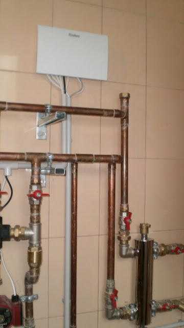

murava Опубліковано: 31 березня 2014 Поділитись Опубліковано: 31 березня 2014 Часом нет. У вайланта он проходит под номенклатурой VR61/2. Автоматический модуль , управляет смесительным узлом и рециркуляцией. Но по сути, если батарей нет - можно избежать. Посилання на коментар Поділитися на інших сайтах More sharing options...

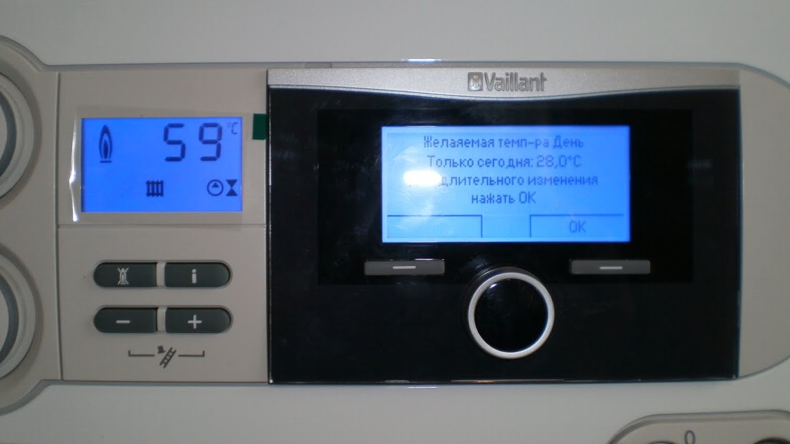

Livesms Опубліковано: 31 березня 2014 Поділитись Опубліковано: 31 березня 2014 Часом нет. У вайланта он проходит под номенклатурой VR61/2. Автоматический модуль , управляет смесительным узлом и рециркуляцией. Но по сути, если батарей нет - можно избежать. Это вот эта штука - комплект Vaillant VRC 470 + VR 61/2 ? Посилання на коментар Поділитися на інших сайтах More sharing options...
murava Опубліковано: 31 березня 2014 Поділитись Опубліковано: 31 березня 2014 Сам модуль 61/2 выглядит вот так. А мордочка 470го регулятора нового образца - рядом. Посилання на коментар Поділитися на інших сайтах More sharing options...
