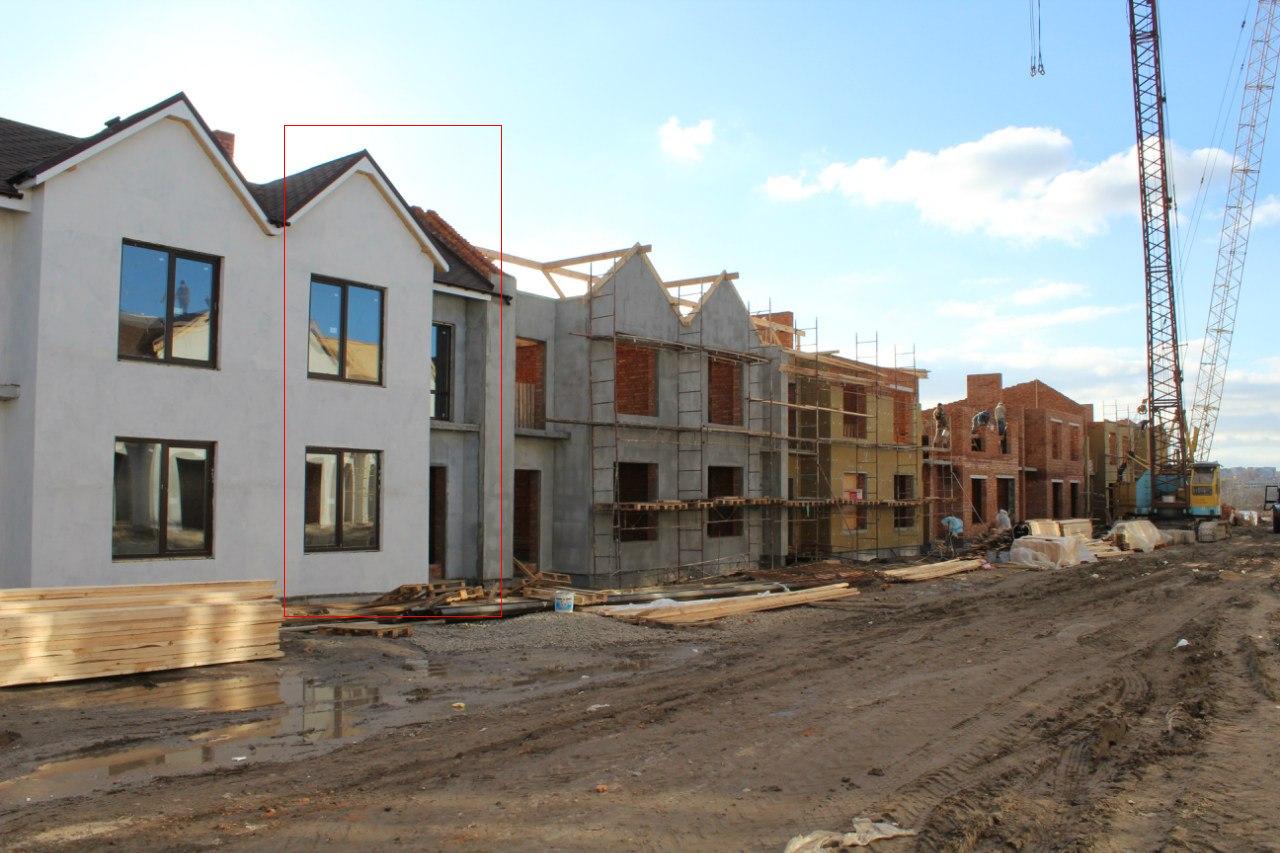

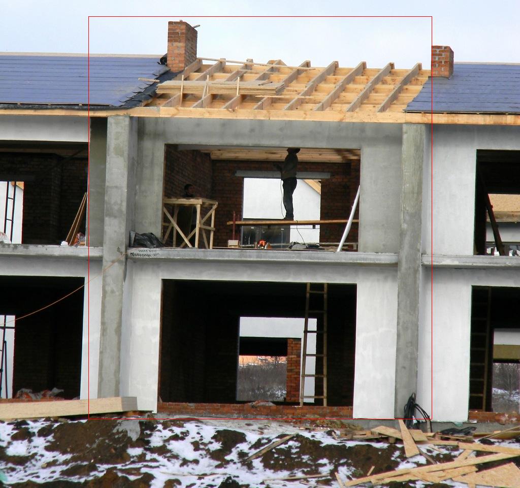

Gumich Опубліковано: 12 березня 2014 Поділитись Опубліковано: 12 березня 2014 Помогите определиться с димоходным котлом Vaillant atmoTEC plus VUW 240 3-5 - 750 euro Viessmann Vitopend 100 WH1D 23 кВт 520 euro У Vaillant насколько я правильно понял горячая вода реализована лучше я на практике это почуствую? Еще есть возможно установить погодозависимую автоматику она мне нужна при ее расходах около плюс 200 euro, я в чем то выиграю? Котел выбираться для коттеджа площей 130 кв.м. первый этаж все теплый пол, на втором батареи и возможно теплый пол частично (чисто для комфорта детей). Построено в один кирпич по наружу минвата 10 см. Размер 6х11, стены которые 11 м. внутренние. Фото добавил, чтоб понятней было. Суть не в экономии 400 euro, а насколько это практично. Очень надеюсь на вашу помощь. Из ув. Александр Посилання на коментар Поділитися на інших сайтах More sharing options...
