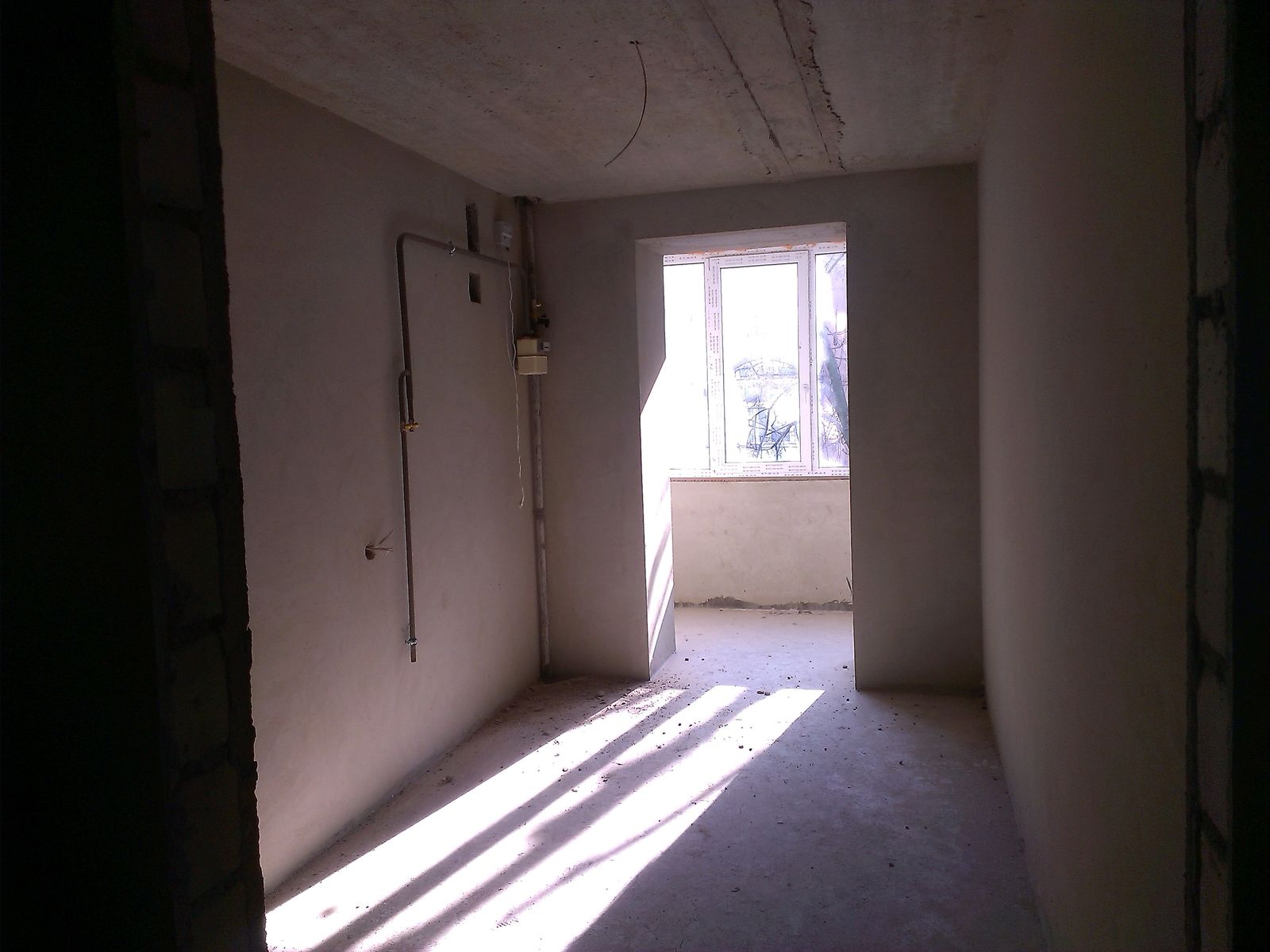

Livesms Опубліковано: 28 січня 2014 Поділитись Опубліковано: 28 січня 2014 (змінено) Подскажите, какой тип котлов будет самыми тихим при работе в дымоход 16-18 м и с 3 коленами (3 поворотами - поворот вправо при выходе с котла, поворот вперед - заход в вентканал и поворот вверх - подъем в вентканале)? Изначально по проекту застройщика предусмотрена установка обычного атмосферного котла. Думали установить турбокотел с закрытой камерой сгорания. Но, говорят, что с такой длиной дымохода и тремя поворотами он (турбокотел, а точнее турбина) будет гудеть так, что ее будет слышно и у соседей. Какой котел будет тише работать в таких условиях ? Обычный атмо или турбокотел ? А как будет с конденсационнным ? Там тоже турбина так же как и у турбокотлов? Змінено 28 січня 2014 користувачем Livesms Посилання на коментар Поділитися на інших сайтах More sharing options...

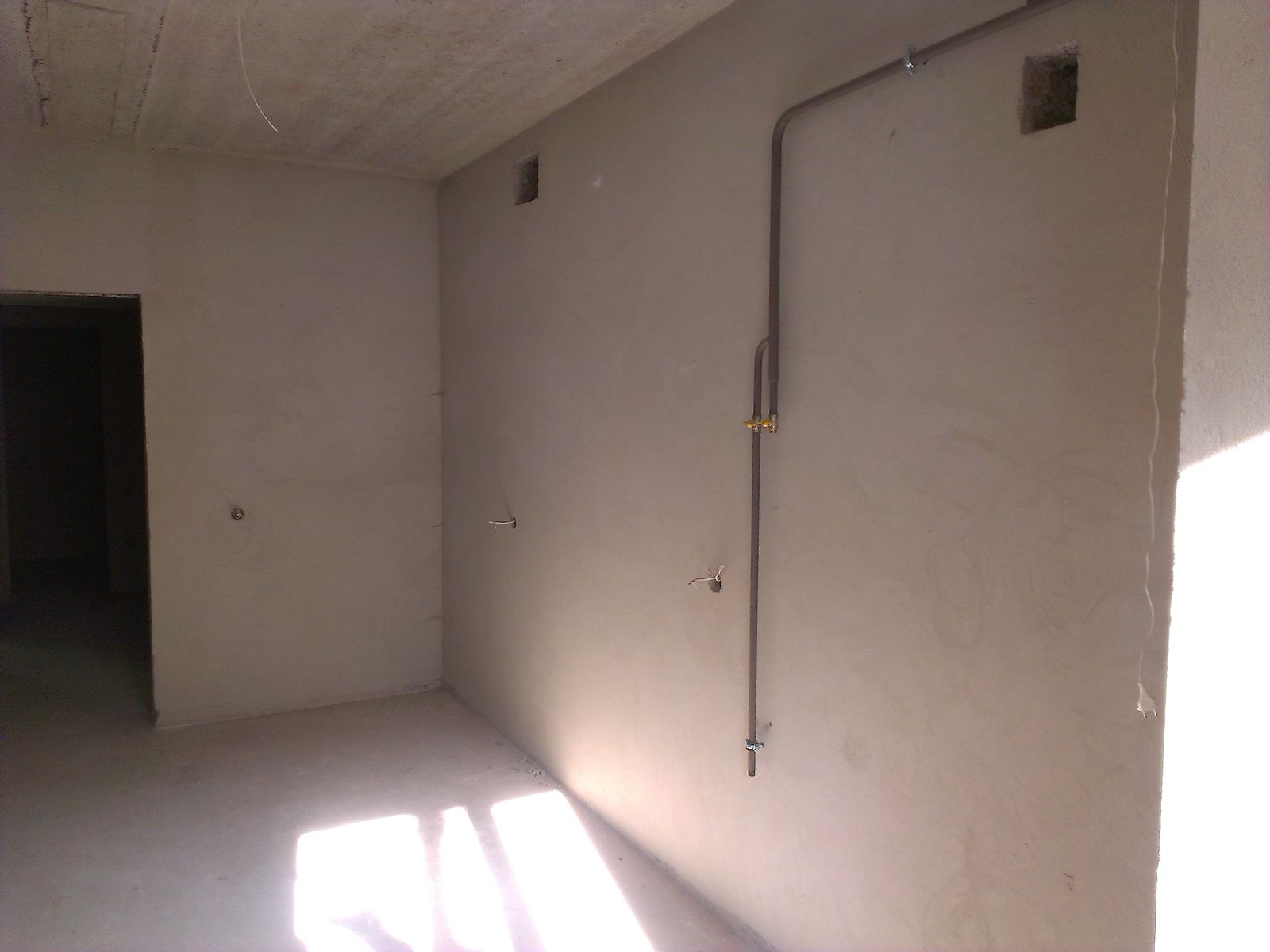

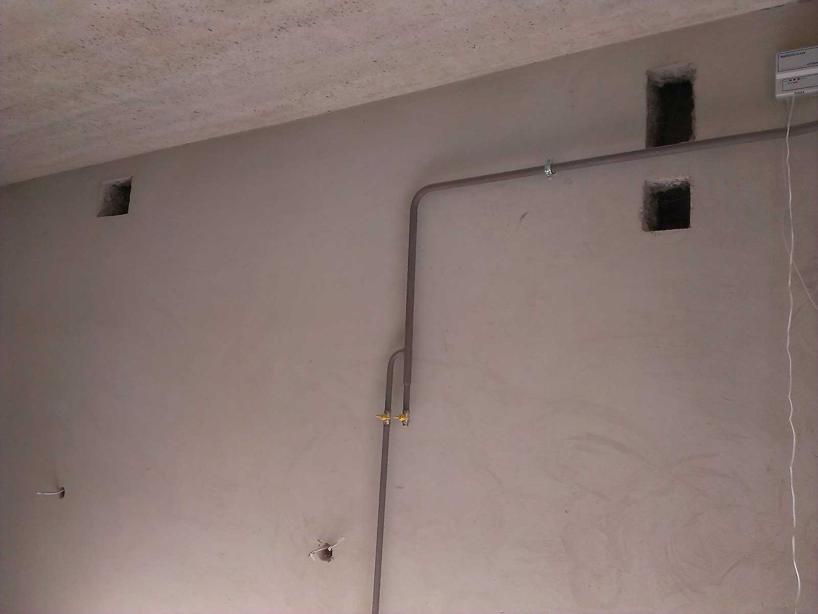

Livesms Опубліковано: 29 січня 2014 Поділитись Опубліковано: 29 січня 2014 А зачем подключать турбокотел, если в доме есть дымоход? Если еще и застройщик запланировал атмосферный. Рассматривал вариант установки конденсационного котла. Мол экономичнее, надежнее, закрытая камера сгорания (можно сделать забор воздуха сбоку со стенки 80 мм трубой), дымоход можно гильзовать пластиком а не нержавейкой (якобы дешевле). Но потом "выясняется", что в конденсационном тоже турбина и она шумит, особенно на длине дымохода в 18 м это будет гул, с которым она будет силой толкать выхлоп на такую высоту. И по проекту застройщика предусмотрен обычный газоходный котел - для него в здании предусмотрено вентканал сечением 13*13 см для дымохода (два отверстия для дымохода и для ревизии / чистки), и второй вентканал 24*24 см для естественной вентиляции. Котел будет установлен в помещении кухни - рядом через перестенок (10 см) спальня. Эта же спальня окном "соединена" через лоджию с помещением кухни (с кухни на лоджию открытый дверной проем). Знакомые говорят, что турбокотел (в том числе конденсационный) может вполне слышим мешать своим монотонным гулом / свистом турбины. Вот и задумался - правда ли настолько шумный и его будет слышно через стенку или через лоджию. Стоит ли рассматривать конденсационный ( (ссылка устарела) / Viessmann Vitodens 100-W) или таки поставить атмосферный ((ссылка устарела) / Viessmann Vitopend 100-W WH1D) и думать как обеспечить приток воздуха, "поделить" отверстие вентиляции между котлом, кухонной вытяжкой и планируемым вторым санузлом рядом с кухней (думал тонким коробом / штробой вкинуть в вентиляцию кухни вытяжку с санузла). Посилання на коментар Поділитися на інших сайтах More sharing options...
SON Опубліковано: 29 січня 2014 Поділитись Опубліковано: 29 січня 2014 Рассматривал вариант установки конденсационного котла. В квартире экономию вряд-ли высчитаете. как обеспечить приток воздуха, "поделить" отверстие вентиляции между котлом, кухонной вытяжкой и планируемым вторым санузлом рядом с кухней (думал тонким коробом / штробой вкинуть в вентиляцию кухни вытяжку с санузла). Очень плохая идея. 1 Посилання на коментар Поділитися на інших сайтах More sharing options...
Livesms Опубліковано: 29 січня 2014 Поділитись Опубліковано: 29 січня 2014 Очень плохая идея. Ок - как лучше одновременно обеспечить вентиляцией / притоком воздуха - котел - газовую поверхность - санузел (созданный в нише коридора и там нет своей изначальной вентиляции). Можно ли для атмосферного (газоходного) котла сделать забор воздуха снаружи? Или атмосферные котлы работают только с забором воздуха из помещения? Все атмосферные котлы - с открытой камерой сгорания? Посилання на коментар Поділитися на інших сайтах More sharing options...
SON Опубліковано: 29 січня 2014 Поділитись Опубліковано: 29 січня 2014 (змінено) Ок - как лучше одновременно обеспечить вентиляцией / притоком воздуха - котел - газовую поверхность Почему в плане воздуха Вы в первую очередь переживаете за котлы, газ. плиты и т.д., а не за себя любимого. :D Установите приточные клапана в жилые помещения и будет всем хорошо. - санузел (созданный в нише коридора и там нет своей изначальной вентиляции). Дайте проект квартиры со штатными вентканалами и дымоходами. Можно ли для атмосферного (газоходного) котла сделать забор воздуха снаружи? Или атмосферные котлы работают только с забором воздуха из помещения? Можно, только для чего? Все атмосферные котлы - с открытой камерой сгорания? Да, акромя парапетных. Змінено 29 січня 2014 користувачем SON Посилання на коментар Поділитися на інших сайтах More sharing options...

Livesms Опубліковано: 29 січня 2014 Поділитись Опубліковано: 29 січня 2014 Почему в плане воздуха Вы в первую очередь переживаете за котлы, газ. плиты и т.д., а не за себя любимого. :D Установите приточные клапана в жилые помещения и будет всем хорошо. Это к вопросу о турбо/конденсационном котле, в котором приток воздуха извне и воздух в квартире не "уходит/восполняется" ? А можно ссылку/фото таких приточных клапанов ? Каков его размер, где лучше его установить (на стенке лоджии) ? Как работает такой клапан с температурой "забортного" воздуха - скажем на улице -20С - воздух в помещение затягивается холодный? Или наоборот - на улице +35С, в помещение идет влажный горячий воздух? Дайте проект квартиры со штатными вентканалами и дымоходами. Во вложении проект квартиры с отметками местоположения в размеров "отверстий" и фотографии самих вентканалов. Да, акромя парапетных.А что это за котлы? Есть ли они в линейках брендовых котлов ? Лучше ли они обычных атмосферных котлов? Как они в отношении шума - так же как обычные атмосферные или шумят как турбокотлы. Посилання на коментар Поділитися на інших сайтах More sharing options...
SON Опубліковано: 30 січня 2014 Поділитись Опубліковано: 30 січня 2014 Это к вопросу о турбо/конденсационном котле, в котором приток воздуха извне и воздух в квартире не "уходит/восполняется" ? Никто не мешает сделать забор воздуха из помещения. А можно ссылку/фото таких приточных клапанов ? js.com.ua/catalog/pritok_vitagka/flakt_woods/kiv_125 Фотки и пр. все по ссылке. Во вложении проект квартиры с отметками местоположения в размеров "отверстий" и фотографии самих вентканалов. Увидел только дымоход с карманом и вентканал на кухне. В с/у - ? А что это за котлы? Это не Ваш вариант. Посилання на коментар Поділитися на інших сайтах More sharing options...

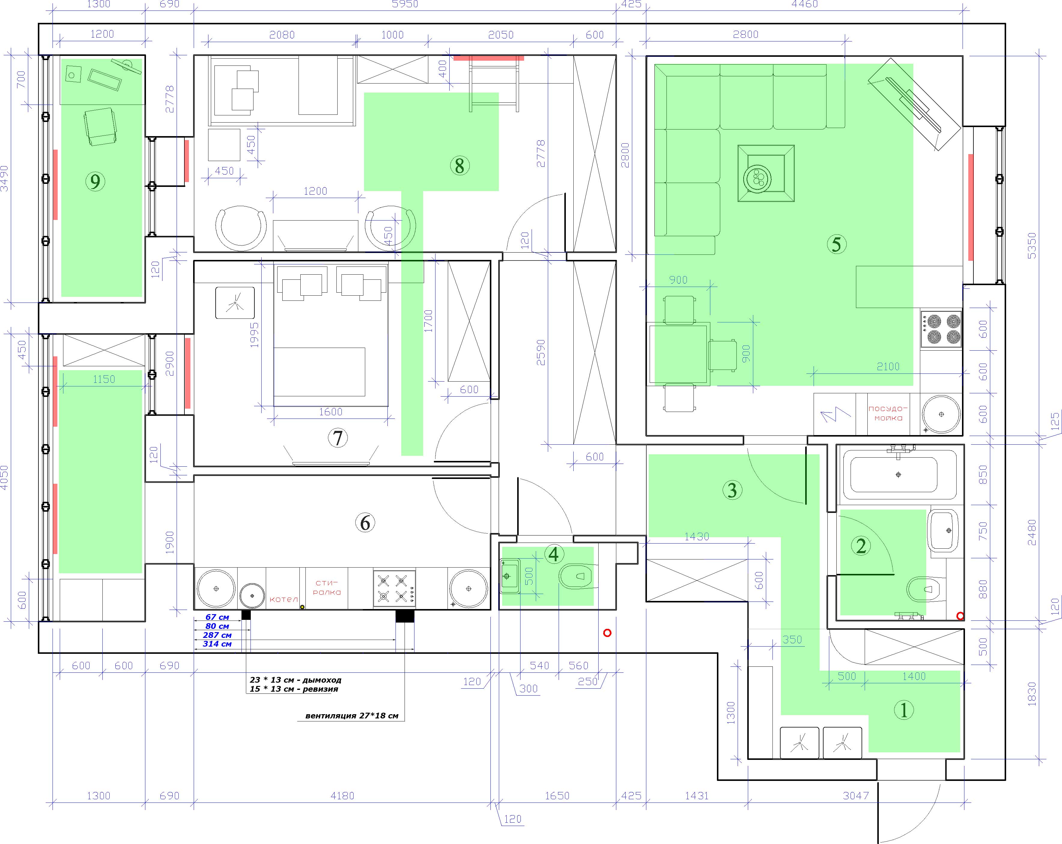

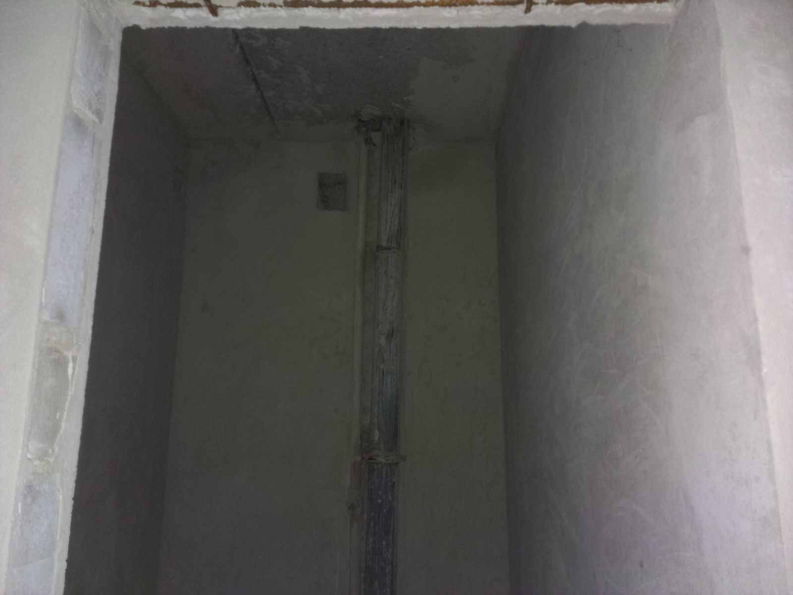

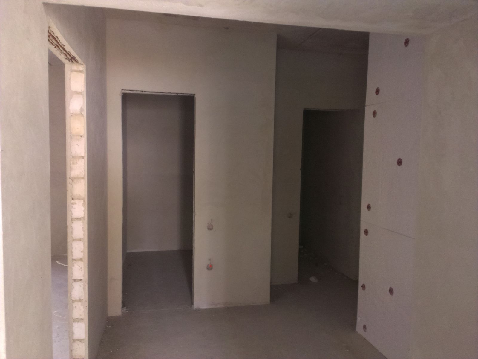

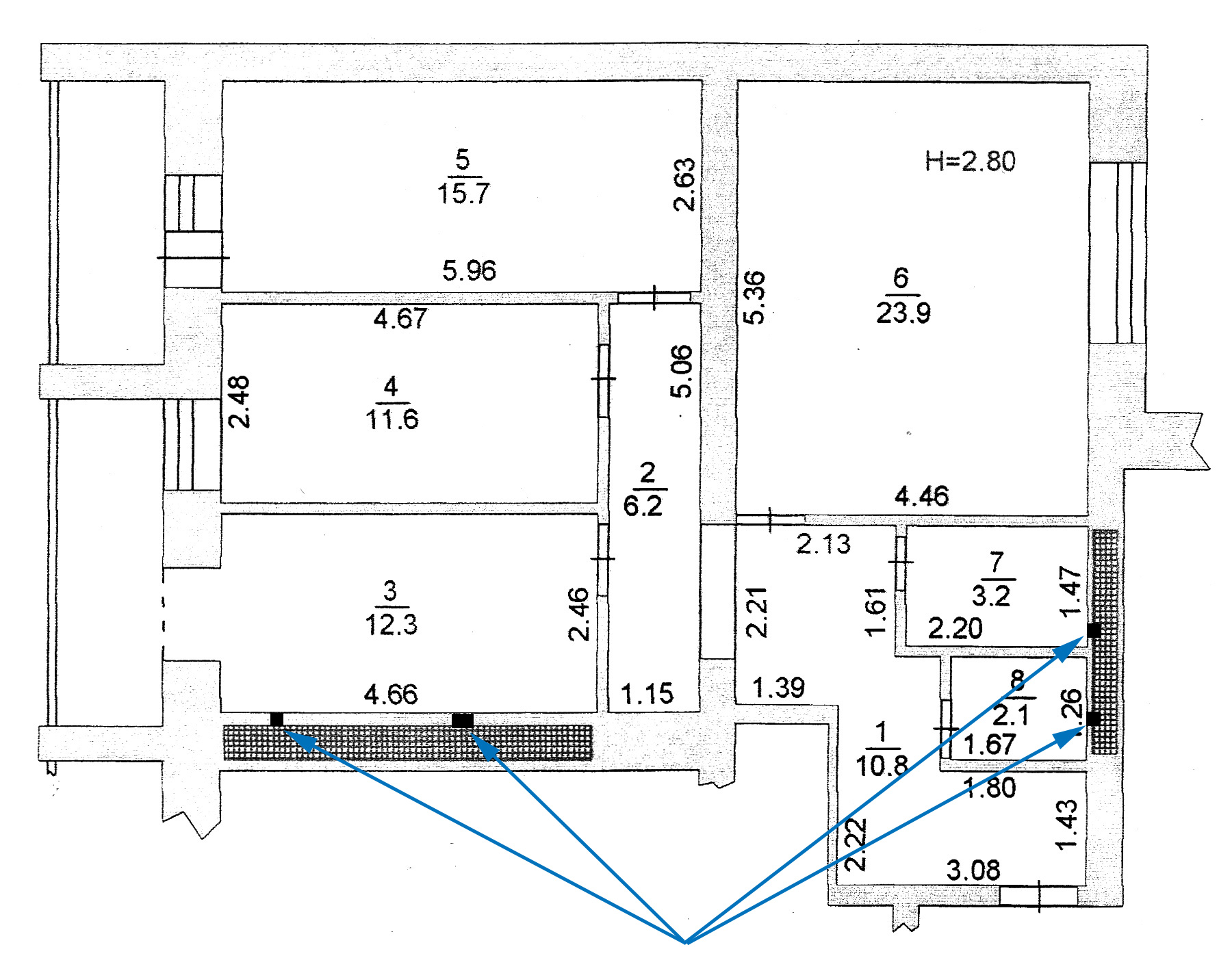

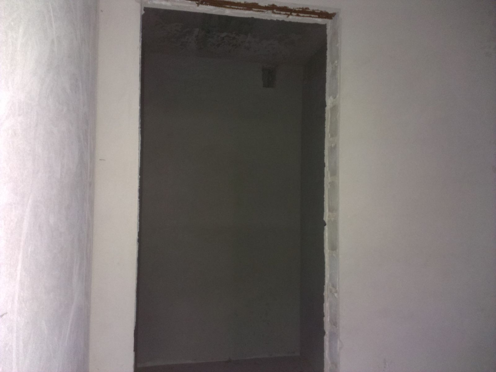

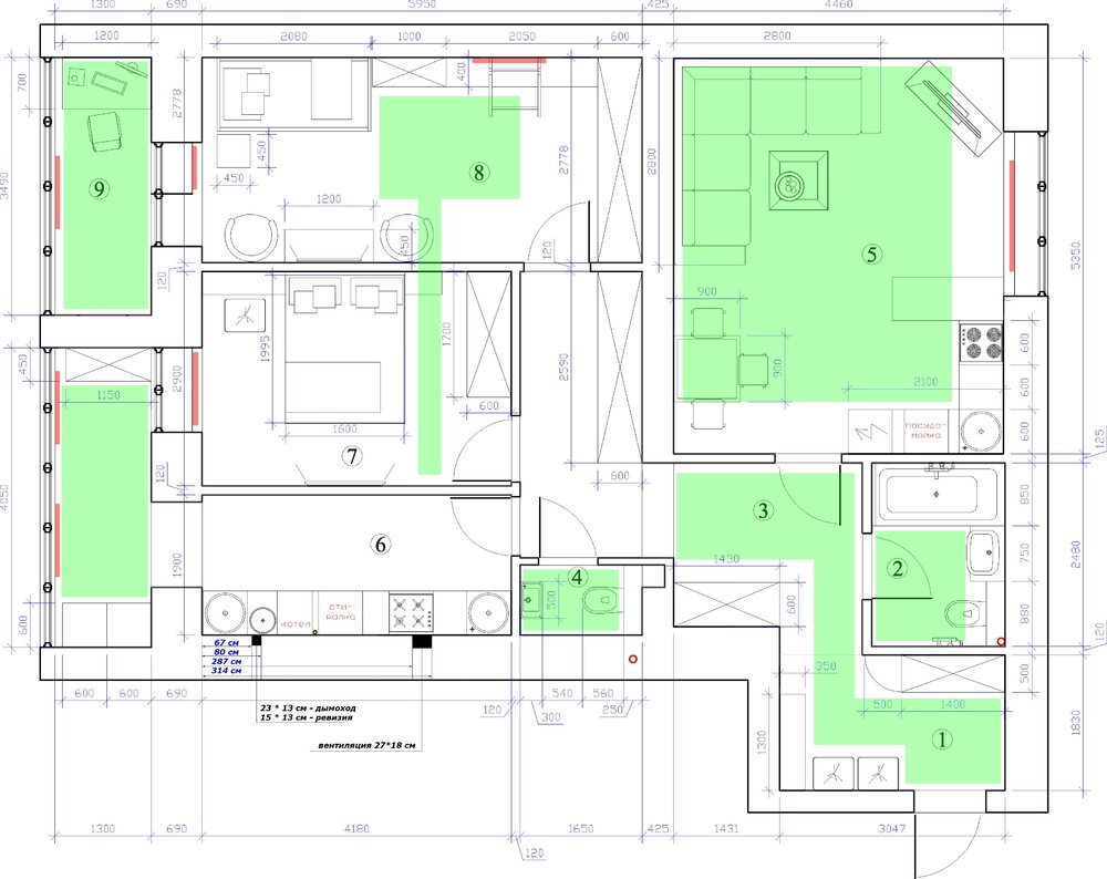

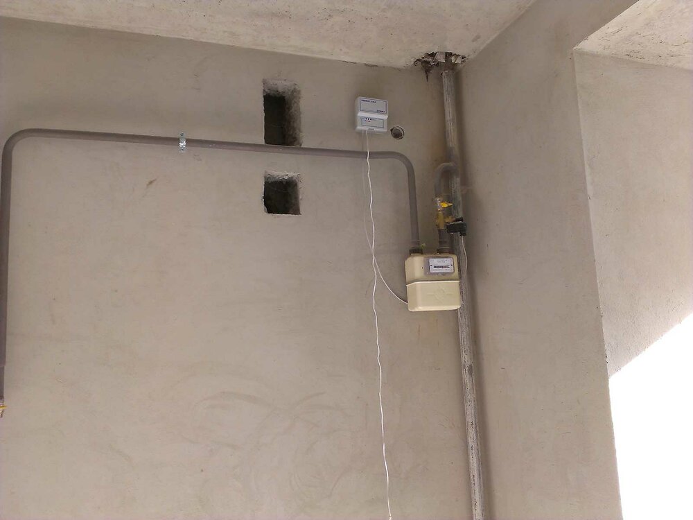

Livesms Опубліковано: 30 січня 2014 Поділитись Опубліковано: 30 січня 2014 Увидел только дымоход с карманом и вентканал на кухне.В с/у - ? В санузлах (изначально раздельные санузлы) два вентканала. Санузел совмещается, один вентканал остается для вентиляции санузла, в второй думаю закинуть вытяжку с кухни-гостиной. В вложении план БТИ (как изначально все расположено) с отметками имеющихся вентканалов и фото этих помещений. Посилання на коментар Поділитися на інших сайтах More sharing options...
SON Опубліковано: 30 січня 2014 Поділитись Опубліковано: 30 січня 2014 в второй думаю закинуть вытяжку с кухни-гостиной. Если кухня под №5 на зеленом, то сделайте выброс кух. зонта через стену на улицу. Второй (штатный) вентканал в с/у придется задействовать для вентиляции кухни. Чего делать с вентиляцией второго с/у пока непонятно. Посилання на коментар Поділитися на інших сайтах More sharing options...
Livesms Опубліковано: 30 січня 2014 Поділитись Опубліковано: 30 січня 2014 Если кухня под №5 на зеленом, то сделайте выброс кух. зонта через стену на улицу. Все осложняется тем, что большая комната (5 на зеленом плане или 6 на БТИ) - окном выходит на крыльцо и на крыльце козырек на всю ширину стенки. Выбросить зонт на улицу будет не самым лучшим решением ибо весь выхлоп с вытяжки будет собираться под козырьком. Изначально помещения согласно плана БТИ размещены таким образом (3 - кухня с газ.оборудованием - котел, поверхность, 4, 5 - комнаты, 6 комната с окном на крыльцо). После перепланировки думаем уменьшить помещение кухни (подвинув стенки) и оставив там котел, бойлер, газовую поверхность, электродуховку. А в большой комнате сделать гостиную с кухонной электроповерхностью. Второй (штатный) вентканал в с/у придется задействовать для вентиляции кухни.Имеется ввиду кухни-гостиной (в большой комнате) или кухни в которой остается котел? Посилання на коментар Поділитися на інших сайтах More sharing options...
SON Опубліковано: 30 січня 2014 Поділитись Опубліковано: 30 січня 2014 Все осложняется тем, что большая комната (5 на зеленом плане или 6 на БТИ) - окном выходит на крыльцо и на крыльце козырек на всю ширину стенки. У Вас дом или квартира? Этаж/этажность? Выбросить зонт на улицу будет не самым лучшим решением ибо весь выхлоп с вытяжки будет собираться под козырьком. Выведите левую на стену левую от плиты, верхняя по малюнкам. Имеется ввиду кухни-гостиной (в большой комнате) или кухни в которой остается котел? Кухня-гостиная. 1 Посилання на коментар Поділитися на інших сайтах More sharing options...

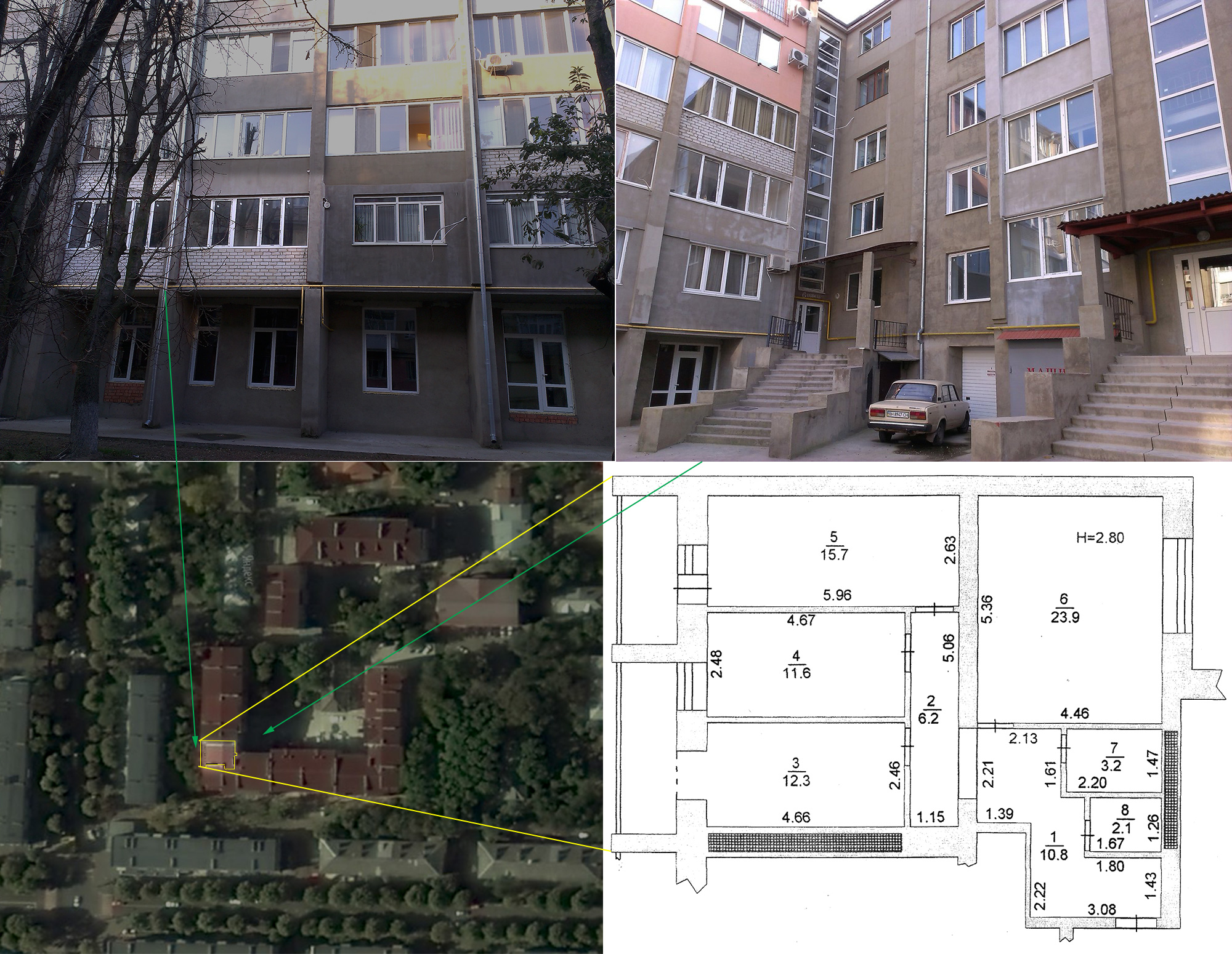

Livesms Опубліковано: 30 січня 2014 Поділитись Опубліковано: 30 січня 2014 У Вас дом или квартира? Этаж/этажность? Выведите левую на стену левую от плиты, верхняя по малюнкам. Кухня-гостиная. Многоквартирный дом. 5 этажей (4 жилых и мансардный) + цокольный. У меня 1 этаж над цокольным. Думаю любые дымоходы / вытяжки на стену на моем 1 этаже будут не радостно встречены соседями, которыми вдруг в открытое окно начнет затягивать запахами с кухни. Хотелось бы обойтись предусмотренными вентканалами. Левая (верхняя по малюнку) - это граница секции. Собственно там моя стена и стена соседней секции. Просто на плане обозначена как граница здания, но по факту там на всю ширину дальше стенка. Может так будет нагляднее (во вложении). Из-за окна с выходом на крыльцо не хочется делать ни спальню ни детскую в этой комнате. Потому решили отвести ее под гостиную с "легкой" кухней (кухня без газа с электроповерхностью) - так разогреть, приготовить каши/супы. Что-то жарить, тушить, запекать - для этого будет газовая поверхность в помещении именуемом сейчас кухней. Там же будет котел, бойлер, электродуховка, стиральная машина и т.д. Грубо говорят "техпомещение". От него отнимаем немного ширины (с 2,46 делаем 1,9 м) и длины (с 4,66 делаем 4,2м) - "ширину" отдаем в комнаты (что бы сделать хотя бы спальню более менее правильной формы и пропорции - 4,22 * 2,9м). Коридор расширяем до 1,6 м и в нише возле кухни делаем второй санузел (там в нише приход воды и один из двух канализационных стояков -110мм). Вот теперь вопрос как поделить 3 вентканала (один кухонный и два санузла) между двумя санузлами, гостиной с электроповерхностью и кухней с газовой поверхностью. Посилання на коментар Поділитися на інших сайтах More sharing options...
SON Опубліковано: 30 січня 2014 Поділитись Опубліковано: 30 січня 2014 вытяжки на стену на моем 1 этаже будут не радостно встречены соседями, которыми вдруг в открытое окно начнет затягивать запахами с кухни. А вдруг Вам захочется просто открыть форточку на кухне. :D Покажите на фотке ваше окно с кухни. Хотелось бы обойтись предусмотренными вентканалами. Одного в/к под новый с/у не хватает. Если кух. зонт можно подключить в вентканал с сохранением вентиляции на кухне, то с с/у - засада. Объединить 2 с/у на один канал можно, но сделать практически работоспособную вентиляцию в новом с/у при такой планировке не получится. А без вентиляции там будут постоянные запахи. Или откажитесь от второго с/у. 1 Посилання на коментар Поділитися на інших сайтах More sharing options...
