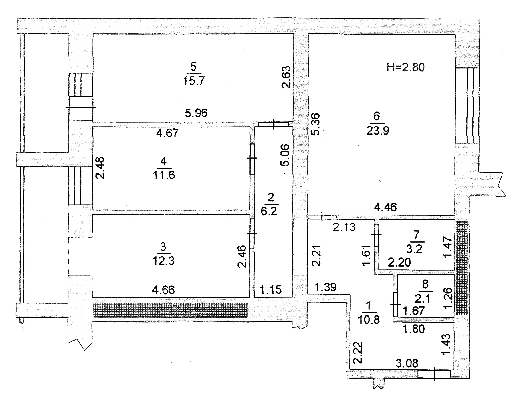

Livesms Опубліковано: 28 жовтня 2013 Поділитись Опубліковано: 28 жовтня 2013 Планируется капитальный ремонт в 3ком. кв. новострой. Проектом дома предусмотрено индивидуальное отопление. Квартира на 1 этаже (есть еще цокольный этаж - там внизу гаражи / офисы). Общая площадь 95 кв.м. включая лоджии, которые могут быть отапливаемой площадью + теплый пол как минимум в кухне/гостинной, санузле. План квартиры во вложении - помещение №3 на плане - кухня с газовым стояком и "изначальным местом установки котла". Какой настенный котел (марка, модель) является оптимальным для квартиры ? Бюджет - "как для себя", но без фанатизма. Начинал смотреть с VIESSMANN VITOPEND 100, потом задумался по поводу накопителя горячей воды и смотрю на VIESSMANN VITOPEND 111, но некоторые советуют конденсационные котлы (viessmann vitodens 100-w - вроде на них сейчас акция - отдают комплект с монтажными мелочами за 1400 евро без ПДВ). Какие по качеству, функционалу и сервису в Одесском регионе котлы лучше - многое за Viessmann именно из-за наличия нормальной сервисной службы. По поводу накопителя - можно ли организовать такую схему как - выход горячей с котла подключается к обычному электро бойлеру на 80-100 литров и бойлер просто удерживает температуру нагретой котлом воды ? Говорят, это может быть вредно для самого котла - чем? По теплому полу - слышал, что теплый пол стоит закладывать только в тех местах где будет плитка. Под ламинат / паркетную доску / ковролин не стоит ? Так ли это? Посилання на коментар Поділитися на інших сайтах More sharing options...
