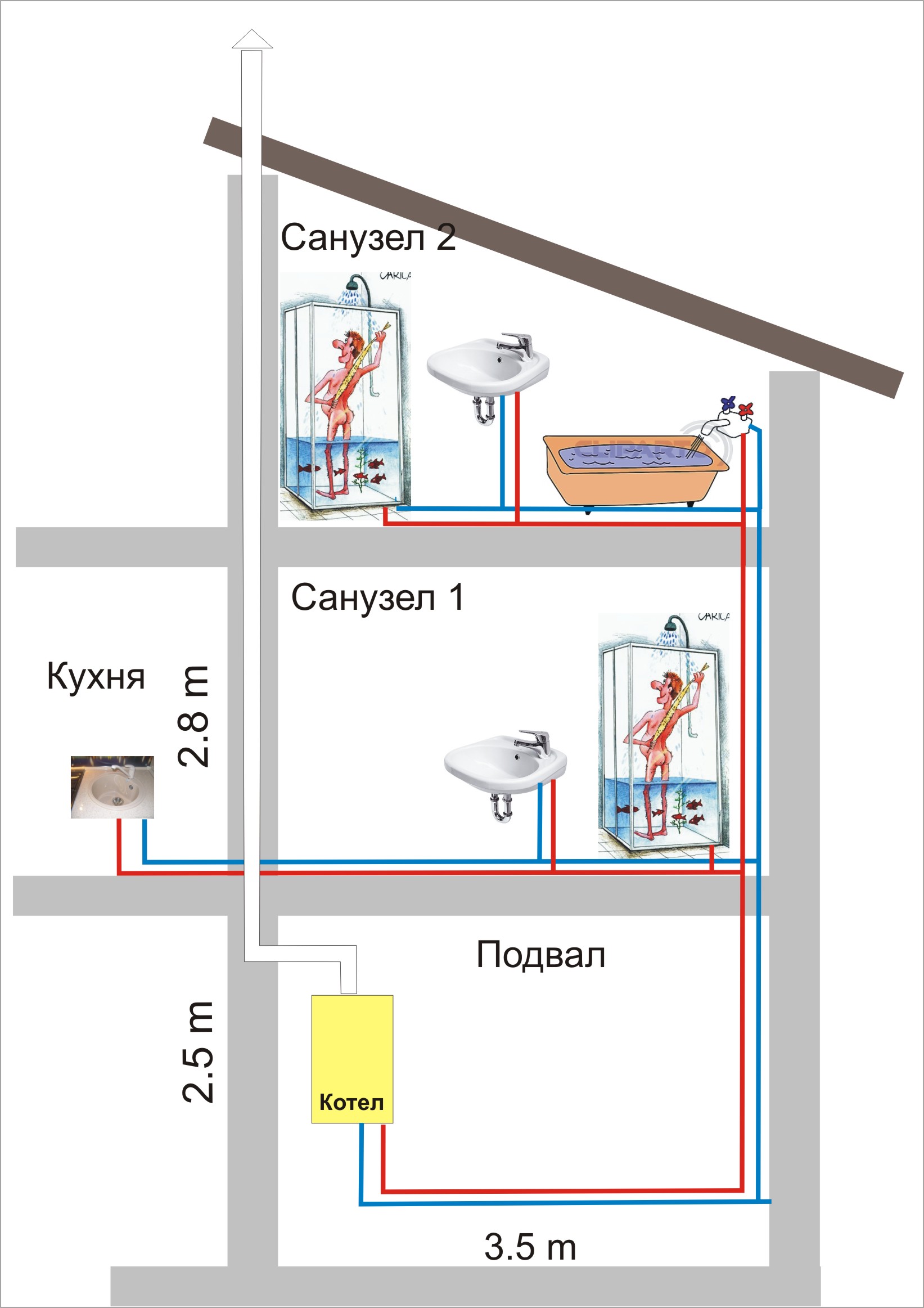

Sharkan Опубліковано: 21 жовтня 2013 Поділитись Опубліковано: 21 жовтня 2013 Прошу специалистов форума помочь в подборе котла для нашего домика. Проживать в нем будет четыре человека. Общая площадь - 145 квадратов. Теплые полы - 42 квадрата, в двух санузлах (по 9 кв. каждый), кухне (12 кв.) и коридоре (11 кв). Думаю для подстраховки там где теплые полы установить и радиаторы. Гегулировку теплых полов буду осуществлять РАЛами (по настоятельному совету форумных специалистов, поскольку площади малые). Котел, с гильзованым дымоходом, установлен в подвале (см. рисунок, топочная расположена прямо под санузлами), есть кухня и два санузла: на первом и втором этажах. Теплопотери здания составляют в среднем 65-70 Вт/м2. Бюджет на котел (включая приг. горячей воды) - 10-15 т.гр. Почитал форум и пришел к таким выводам касательно котла: - котел должен быть не менее 24 кВт - двухконтурник отпадает сразу - слишком неэкономно и слишком долго горячую воду придется ждать во втором санузле - идеальный вариант - одноконтурный котел + косвенник - можно также два в одном - тоесть котел со встроеным бойлером (пусть даже небольшим) Вот такая ситуация - прошу совета специалистов - какой вариант для меня самый подходящий. У нас в городе у всех массово Вайланты. Но Вайлант с косвенниеом 19 тыс. гр. получается. Дороговато. Хотя в газовом пректе написано "Вайлант 24 кВт". P.S. Есть у меня еще вариант - работает сейчас в квартире. Одноконтурный Junkers 11КЕ23 и бойлер к нему Junkers на 120 литров (как на фото). Работает все чудесно, но думаю для такой как у меня площади дома будет мало мощности (11 кВт). Может купить одноконтурный Юнкерс (Бош), к нему подключить б.у. бойлер забрав его из квартиры, и таким способом решить вопрос ? Но тогда придется проект на газ переделывать...гемор еще тот. Посилання на коментар Поділитися на інших сайтах More sharing options...

murava Опубліковано: 21 жовтня 2013 Поділитись Опубліковано: 21 жовтня 2013 У нас в городе у всех массово Вайланты. Но Вайлант с косвенниеом 19 тыс. гр. получается. Дороговато. Хотя в газовом пректе написано "Вайлант 24 кВт". P.... Посмотрите на пакет под номером 0020064794, вполне гуманно стоит и будет задачу решать. И далеко не 19К. 1 Посилання на коментар Поділитися на інших сайтах More sharing options...
Sharkan Опубліковано: 21 жовтня 2013 Поділитись Опубліковано: 21 жовтня 2013 Посмотрите на пакет под номером 0020064794, вполне гуманно стоит и будет задачу решать. И далеко не 19К. Спасибо, предложение и вправду очень гуманное и интересное. Возьму во внимание обязательно. Даже смотрю с комнатным регулятором температуры. Посилання на коментар Поділитися на інших сайтах More sharing options...
murava Опубліковано: 21 жовтня 2013 Поділитись Опубліковано: 21 жовтня 2013 Эх, молодежжжь... Термостат там уже в пакете идет. 1 Посилання на коментар Поділитися на інших сайтах More sharing options...
Sharkan Опубліковано: 21 жовтня 2013 Поділитись Опубліковано: 21 жовтня 2013 (змінено) Эх, молодежжжь... Термостат там уже в пакете идет. Я сначало написал, а потом "рассмотрел" пакет Сорри. Уже исправил. Теперь нужно еще подумать где в доме этот термостат установить. Но это я уже новый топик открою Еще вопрос - достаточно ли такой конфигурации - тоесть котел - бойлер - РТЛы на теплый пол для функционирования системы ? Дополнительных насосов или других элементов (байпасов, расширительных баков и т.д.) не нужно ? Змінено 21 жовтня 2013 користувачем Sharkan Посилання на коментар Поділитися на інших сайтах More sharing options...
