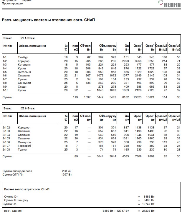

Leader9 Опубліковано: 22 вересня 2013 Поділитись Опубліковано: 22 вересня 2013 Вроде сделал расчет в Валтековской программе, но не со всем сходится с параметрами насоса и как учитывать планирующийся теплый пол. Может кто из спецов глянуть на мои раскладки (данные для проги скину) и подсказать что к чему? Посилання на коментар Поділитися на інших сайтах More sharing options...

XL.pro Опубліковано: 23 вересня 2013 Поділитись Опубліковано: 23 вересня 2013 В прошлом году, в одной из веток читал, есть негласное правило, на 1 кв.м. отапливаемой площади считают мощность 1 кВт. Мне, на 210 кв.м. и 24 кВт для отопления хватает с головой, но оборудование не должно работать на 100% от своей мощности, поэтому. Это как в автомобиле, по городу объема 1,4 хватает, но бывают периоды, когда нужно и 1,6-1,8 .... Но изначально вопрос стоял не в мощности котла, а в производителе... За последние 2-3 года Вайланты часто ломаются или нет? Посилання на коментар Поділитися на інших сайтах More sharing options...
antidimidrol Опубліковано: 23 вересня 2013 Поділитись Опубліковано: 23 вересня 2013 негласное правило, 100 Ватт на 1м.кв. при высоте потолков до 2,55м. Посилання на коментар Поділитися на інших сайтах More sharing options...

Korni Опубліковано: 23 вересня 2013 Поділитись Опубліковано: 23 вересня 2013 Это как в автомобиле, по городу объема 1,4 хватает, но бывают периоды..... Абсолютно не так. С увеличением стоимости газа это станет ещё понятней. 100 Ватт на 1м.кв. при высоте потолков до 2,55м. Это "правило" умерло лет пять назад. На сегодня, обычные теплопотери современного дома - это 50-70 ватт на м.кв. Если он построен не "на продажу", конечно. Вайлант - хороший выбор. Buderus, модель GB112 - отличный. GB042 - попроще. . 1 Посилання на коментар Поділитися на інших сайтах More sharing options...
valeriy123 Опубліковано: 23 вересня 2013 Поділитись Опубліковано: 23 вересня 2013 Абсолютно не так. С увеличением стоимости газа это станет ещё понятней.Абсолютно согласен, на своем опыте убедился. Начал с 30кВт, через 3 года оказалось 12кВт достаточно (для каменного нового дома). Главное дом не охлаждать, а поддерживать комфорт. Перерасход газа при большой мощности впечатляет, даже при модуляции в 80%. Посилання на коментар Поділитися на інших сайтах More sharing options...
