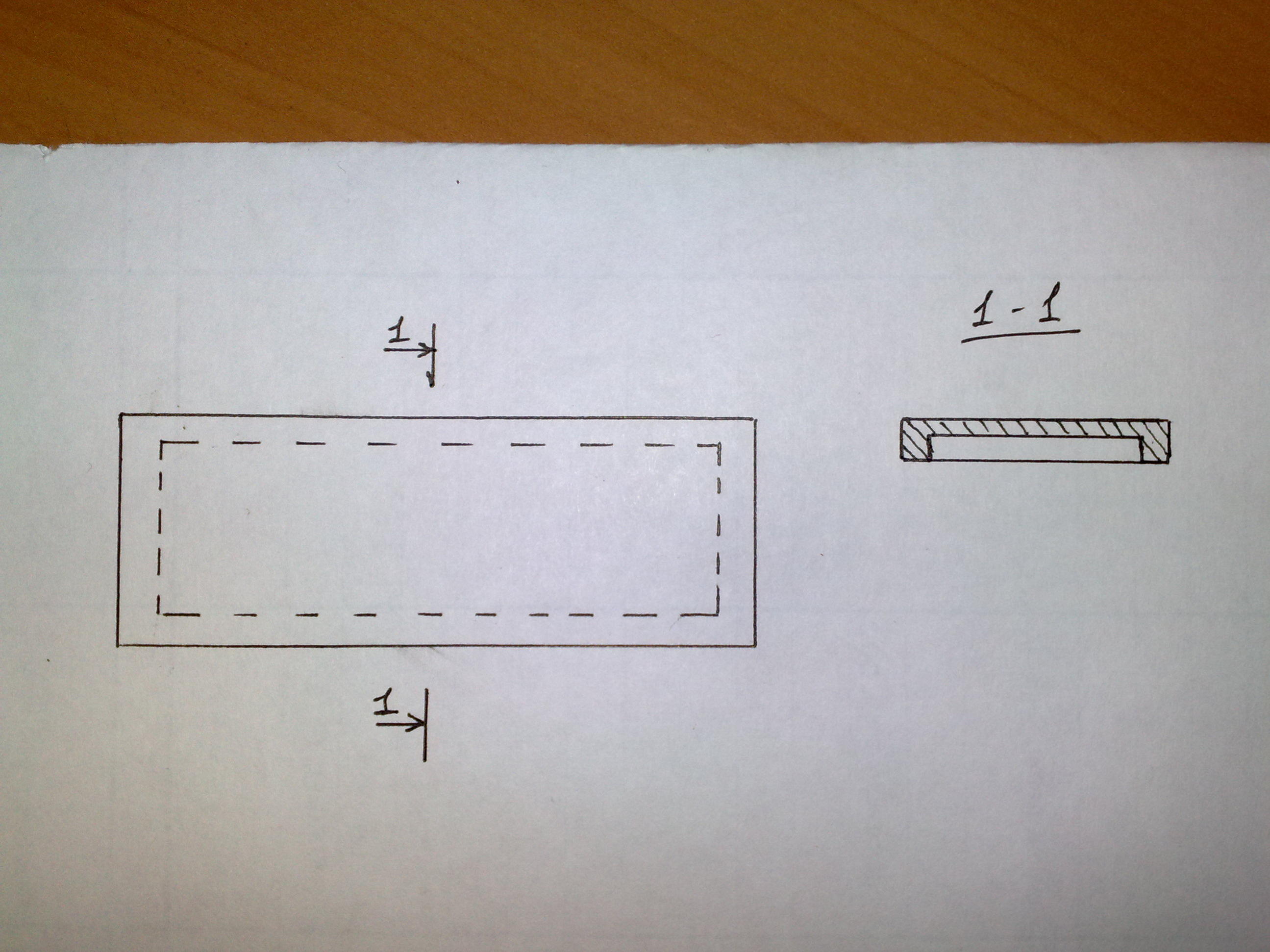

forsage_club Опубліковано: 12 травня 2011 Поділитись Опубліковано: 12 травня 2011 Помогите разобраться! Что за панель перекрытия и её назначение. Посилання на коментар Поділитися на інших сайтах More sharing options...
RtSm Опубліковано: 12 травня 2011 Поділитись Опубліковано: 12 травня 2011 Помогите разобраться! Что за панель перекрытия и её назначение. Это скорее всего панель покрытия. Назначение - крыша промышленных зданий. На внутренней части могут быть ребра жесткости. Посилання на коментар Поділитися на інших сайтах More sharing options...
forsage_club Опубліковано: 12 травня 2011 Автор Поділитись Опубліковано: 12 травня 2011 Это скорее всего панель покрытия. Назначение - крыша промышленных зданий. На внутренней части могут быть ребра жесткости. а можно её положить как пол и зделать в ней отверстие (вход в подвал)??? Посилання на коментар Поділитися на інших сайтах More sharing options...
RtSm Опубліковано: 12 травня 2011 Поділитись Опубліковано: 12 травня 2011 а можно её положить как пол и зделать в ней отверстие (вход в подвал)??? Для этого она не предназначена. Положить конечно можно. Но. Опирание должно быть строго по ребрам вдоль (там должны быть соответствующие закладные детали), плита не расчитана на какие-либо серьёзные нагрузки - толстые перегородки, тяжелые предметы, и прочее. Подвал подразумевает другой температурный режим в отличии от жилого помещения. Нужно хорошо утеплять. Посилання на коментар Поділитися на інших сайтах More sharing options...
forsage_club Опубліковано: 12 травня 2011 Автор Поділитись Опубліковано: 12 травня 2011 Для этого она не предназначена. Положить конечно можно. Но. Опирание должно быть строго по ребрам вдоль (там должны быть соответствующие закладные детали), плита не расчитана на какие-либо серьёзные нагрузки - толстые перегородки, тяжелые предметы, и прочее. Подвал подразумевает другой температурный режим в отличии от жилого помещения. Нужно хорошо утеплять. Спасибо за совет... А если её ничем серьйозным не нагружать? то впринципе отверстие можно сделать? Посилання на коментар Поділитися на інших сайтах More sharing options...
RtSm Опубліковано: 12 травня 2011 Поділитись Опубліковано: 12 травня 2011 Спасибо за совет... А если её ничем серьйозным не нагружать? то впринципе отверстие можно сделать? Отверстие можно пробовать сделать везде. Если плита досталась на шару, попытайтесь. Только фактическая форма дырки может отличатся от планируемой:D, а края дырки будут опасны для эксплуатации. Если плита покрытия большая, лучше завести под нее поперечные швеллера, что не очень интересно по деньгам. Посилання на коментар Поділитися на інших сайтах More sharing options...
