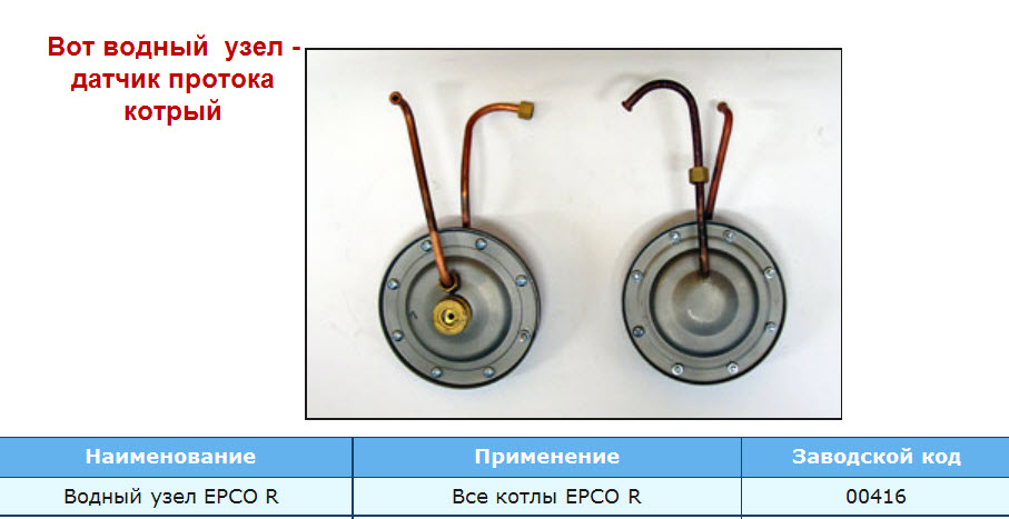

Kimura Опубліковано: 11 травня 2011 Поділитись Опубліковано: 11 травня 2011 В общем после полугодового использования начал подглючивать котел... Проблемка обнаружилась - выключил в теплую погоду котел. Повыключал насосы гребенки и всех потребителей (в контуре стоит гидрострелка и насосы отбора от гидрострелки и возврата жидкости в контур).Сижу... греюсь на солнышке. Но что-то стало холодать. Давай включать котел - а он не включает тены. Т.е. насос работает, жидкость бежит.А лампочка включения тенов -- не работает и котел не греет соответственно .Открыл его. Давление есть. Насос проверил - отвинтил заглушку - воздух не идет, вода сочится, жужжит!. Пробежался по схеме подачи воды. Обнаружил после насоса мембранный датчик давления протока (называется по схеме водный узел). Из него торчит шток. Шток во время работы насоса выталкивается, ползет на сантиметра полтора и через рычаг замыкает микровыключатель ТЕНов. Смотрю - шток уперся в рычаг и не доталкивает его в выключатель... Чуть дальше на подаче воды в колбу ТЕНОв стоит подрывной аварийный клапан с вентилем. Подставил чашку, пару раз вентилем покрутил, слил 30-50 грамм воды - шток весело побежал вперед и рычаг в итоге замкнул микровыключатель... Вс е заработало.... Работает значит... Опять все выключил. Покурил включаю -- опять не выталкивает. Крутнул аварийник - - опять шток пошел и замкнул систему.... Думаю наверное из-за слишком активного отбора носителя в дом нету давления на котле... Пошел повырубал все потребители на гребенке. Шток не толкает. Дернул клапан - - побежал.... Смазал его чем-то в виде WD - никаких позитивов... Рабочее давление было в системе примерно 1.5-1.6 в порядке опыта -повысил до 1.8-1.9... Никакого эффекта По каким то причинам в штатном режиме не создается давления в контуре котла, хотя после сброса клапаном давления видимо ускоряется ток , давление повышается и все начинает работать... Давление на манометре - -в выключенном состоянии сейчас примерно 1.8-1.9 (ка к и в системе), при работе - - колеблется в пределах 1.1-1.2.. Ничего не менял до проявления глюка... Какая-то мистика... Котел проработал реально в качестве дублирующего половину а то и треть отопительного сезона - все в идеальном состоянии, нажег примерно 7-8 тысяч кВт, в основном в режиме работы до 60 градусов... Какие мысли ? p/s/ на первой картинке - -обрыв мысли в комменте- - ... который глючит.... так получилось - лень переделывать... Посилання на коментар Поділитися на інших сайтах More sharing options...
