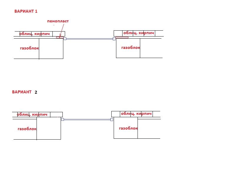

analyt2007 Опубліковано: 11 травня 2011 Поділитись Опубліковано: 11 травня 2011 Добрый день, веду строительство из газоблока 400мм+воздушная прослойка 5см+облицовочный кирпич. Как правильно сделать оконный проем? Строители предлагают выпустить кирпич на 5 см, а вокруг оконного проема (т.е. воздушную прослойку) заложить пенопластом. Вариант 2 (придумал сам). Развернуть крайний газоблок с тем, чтобы он подошел вплотную к облицовочному кирпичу. Как лучше? Кто как делал? Есть ли пример фото? Спасибо за оперативную помощь! Посилання на коментар Поділитися на інших сайтах More sharing options...
BrotherSam Опубліковано: 13 травня 2011 Поділитись Опубліковано: 13 травня 2011 Особых различий вроде нет. Если законопатить пенопластом, будет лучше защита от промерзания на стыке откос-стена-окно Посилання на коментар Поділитися на інших сайтах More sharing options...

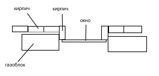

master_yan Опубліковано: 16 травня 2011 Поділитись Опубліковано: 16 травня 2011 Есть еще третий вариант : При этом кирпич который образует рамку проема можно на несколько сантиметров выдвинуть наружу стены, тем самым выделить контур окна. Посилання на коментар Поділитися на інших сайтах More sharing options...
Oleg 88 Опубліковано: 16 травня 2011 Поділитись Опубліковано: 16 травня 2011 Добрый день, веду строительство из газоблока 400мм+воздушная прослойка 5см+облицовочный кирпич. Как правильно сделать оконный проем? Строители предлагают выпустить кирпич на 5 см, а вокруг оконного проема (т.е. воздушную прослойку) заложить пенопластом. Вариант 2 (придумал сам). Развернуть крайний газоблок с тем, чтобы он подошел вплотную к облицовочному кирпичу. Как лучше? Кто как делал? Есть ли пример фото? Спасибо за оперативную помощь! Хм, за 5 минут второй раз пересекаются интересы! Наверное, на одинаковом этапе строительства. Себе буду делать как на рисунке master_yan. Но у меня только рамка вокруг окна из клинкера для выделения (может с псевдоаркой). Стены оставляю газобетон. Единственный вопрос с теплопроводностью этого участка, надо не упустить. Посилання на коментар Поділитися на інших сайтах More sharing options...

mgerbut Опубліковано: 17 травня 2011 Поділитись Опубліковано: 17 травня 2011 веду строительство из газоблока 400мм+воздушная прослойка 5см+облицовочный кирпич. Как правильно сделать оконный проем? вариант с откосами для окон от master_yan -самый правильный. только вот нюанс с вашим воздушным зазором. зачем он там? его эфективность в вашем случае минимальна. если сделаете правильно - с вентиляцией это пространства- тепловые характеристики будут стремиться к нулю. если сделаете НЕправильно БЕЗ вентиляции - это пространство заростет мхом и плесенью от сырости и конденсата. более правильное решение- не воздух, а утеплитель. от самого дешевого мягкого пенопласта до самого лучшего стиродура. и не забудьте про хорошие окна! :D Посилання на коментар Поділитися на інших сайтах More sharing options...

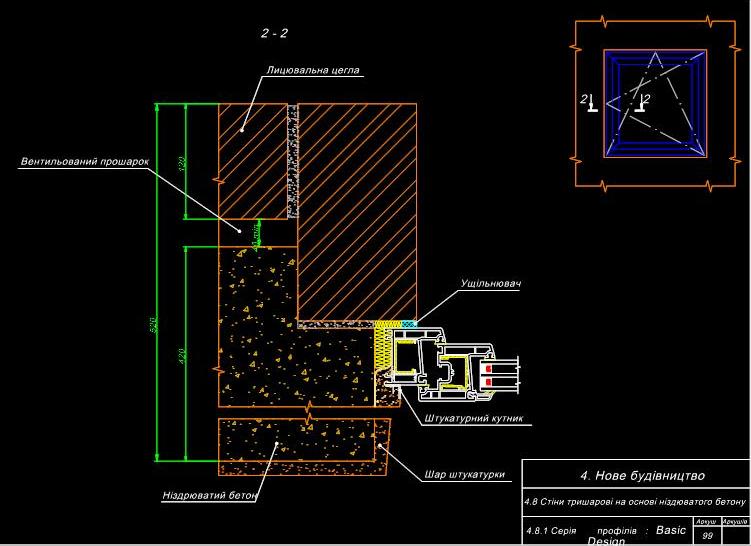

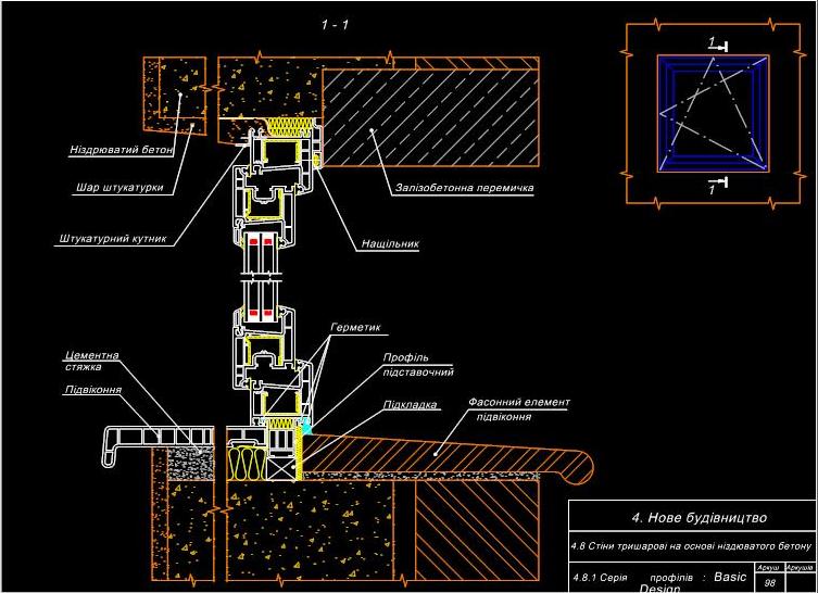

lndigo Опубліковано: 17 травня 2011 Поділитись Опубліковано: 17 травня 2011 Пожалуй, поддержу master_yan. ДержНИИ БудКонструкций и Академия Рехау рекомендуют делать так: Посилання на коментар Поділитися на інших сайтах More sharing options...
