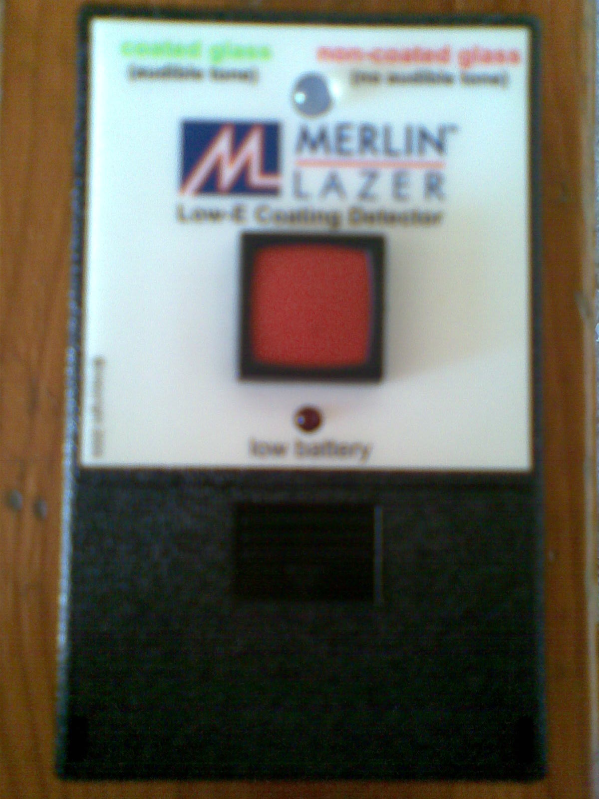

Валерий Валентинович Опубліковано: 2 липня 2011 Поділитись Опубліковано: 2 липня 2011 Наклейкой было вовнутрь. Определить какое именно из 3 стекол темнее даже не знаю как Но зажигалкой проверяли, значит И. Что такое "устанавливаются наружной нитью" ? i-стекло ставится внутри помещения, т.е. возле штапика, а стекло ClimaGuard Solar, ставится со стороны улицы, т.е. наружной нитью, снаружи. У Вас обычное энергосберегающее стекло. Посилання на коментар Поділитися на інших сайтах More sharing options...
igorya Опубліковано: 3 липня 2011 Поділитись Опубліковано: 3 липня 2011 Даже если у Вас или у компании, где Вы купили окна, нету прибора, показывающий наличие И-стекла или отсутствие такового (прошу прощение, за плохое качество фотографии), простой способ с зажигалкой никто не отменял. И в чем он заключается ? цвет пламени либо иной эффект для И стекла будет другой ? Посилання на коментар Поділитися на інших сайтах More sharing options...
Яло Опубліковано: 3 липня 2011 Автор Поділитись Опубліковано: 3 липня 2011 И в чем он заключается ? цвет пламени либо иной эффект для И стекла будет другой ? Этому было посвящено уже много тем и постов, по-этому не стала дублировать информацию. Вот хотя бы здесь. Посилання на коментар Поділитися на інших сайтах More sharing options...
