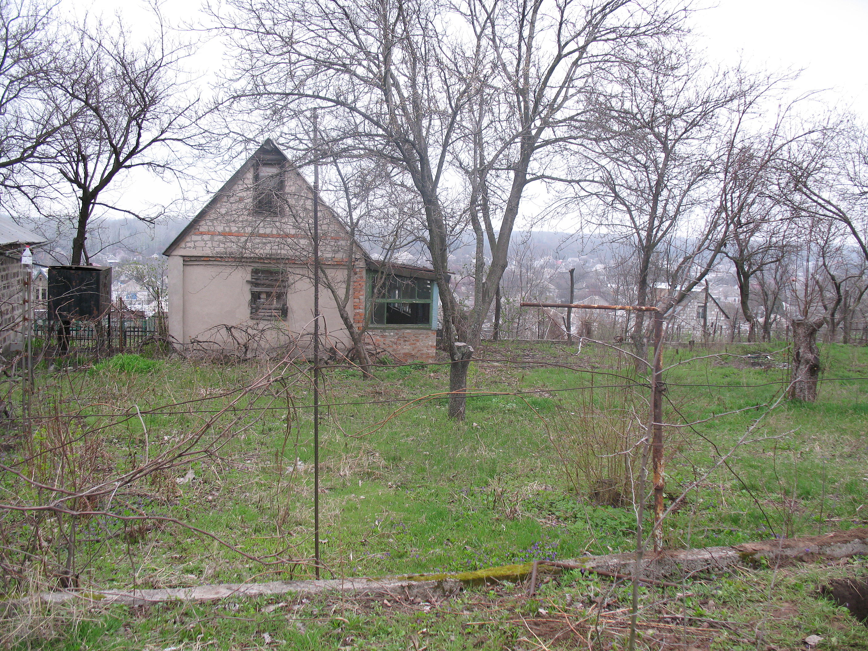

Galstuk Опубліковано: 11 травня 2011 Поділитись Опубліковано: 11 травня 2011 Помогите с идеей подвода воды Дачный участок находится на холме. Есть два варианта получить воду 1. Скважина глубина 55 метров из них 25 по граниту (делали соседи в 500 метрах от моего участка на холме. Вода не очень, много железа) 2. В 30 метрах от участка обрыв метров 15-20 (заброшенный глиняный карьер) в нем делали скважину и вода там отличная Подскажите, как быть и что выбрать. Первый вариант дорого, и не факт что попадут на воду. Плюс вижу только один - все будет на участке. Второй я подразумеваю, будет дешевле. Но как оградить от вандалов? Как поднять воду наверх? Заранее благодарен за любую идею и совет. С лева от дачного участка обрыв. Посилання на коментар Поділитися на інших сайтах More sharing options...
Banker13 Опубліковано: 11 травня 2011 Поділитись Опубліковано: 11 травня 2011 Есть ли поблизости колодцы? Рассмотрите также этот вариант. Поднять воду на 30 метров не проблема - есть вполне бюджетные насосы со стометровым напором. Например, in-green.com.ua/product_info.php?products_id=2129 Если скважина ничья - можно обустроить капитальный приямок с люком + замок. 1 Посилання на коментар Поділитися на інших сайтах More sharing options...
Galstuk Опубліковано: 11 травня 2011 Автор Поділитись Опубліковано: 11 травня 2011 Колодец не практично, скважину можно в бункер поместить и подводку закопать поглубже Посилання на коментар Поділитися на інших сайтах More sharing options...
Banker13 Опубліковано: 12 травня 2011 Поділитись Опубліковано: 12 травня 2011 Может и не практично, зато своё Посилання на коментар Поділитися на інших сайтах More sharing options...
