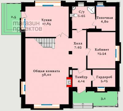

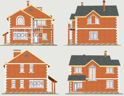

falcon_sv Опубліковано: 9 травня 2011 Поділитись Опубліковано: 9 травня 2011 День добрый, в моей предыдущей теме www.stroimdom.com.ua/forum/showthread.php?t=59589 обсуждался проект схожий, но были замечания. Учитывая замечания ув.форумчан, я нашёл в сети новый проект. Слегка изменив расположение перестенков на первом этаже, жду критики в адрес будущего дома. Напомню: Дом строится для семьи из 2х взрослых и 2х или 3х детей в ближайших планах. Также на участке планируется гараж с хозпомещением (будет расположен перед домом, справа). Посилання на коментар Поділитися на інших сайтах More sharing options...

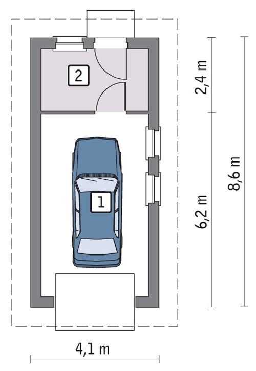

Катерина Ш Опубліковано: 9 травня 2011 Поділитись Опубліковано: 9 травня 2011 День добрый, в моей предыдущей теме www.stroimdom.com.ua/forum/showthread.php?t=59589 обсуждался проект схожий, но были замечания. Учитывая замечания ув.форумчан, я нашёл в сети новый проект. Слегка изменив расположение перестенков на первом этаже, жду критики в адрес будущего дома. Напомню: Дом строится для семьи из 2х взрослых и 2х или 3х детей в ближайших планах. Также на участке планируется гараж с хозпомещением (будет расположен перед домом, справа). А не хотите включить гараж в проект самого дома? Мне кажется, это будет более экономично.... 1 Посилання на коментар Поділитися на інших сайтах More sharing options...
falcon_sv Опубліковано: 10 травня 2011 Автор Поділитись Опубліковано: 10 травня 2011 А не хотите включить гараж в проект самого дома? Мне кажется, это будет более экономично.... гараж будет отдельностоящим и с фасада участка, дабы машиною мусор по всему двору не тягать(+ между домом и гаражем планирую навес для гостевых автомобилей или второго авто, когда появится в семье) Посилання на коментар Поділитися на інших сайтах More sharing options...
arca Опубліковано: 10 травня 2011 Поділитись Опубліковано: 10 травня 2011 гараж будет отдельностоящим и с фасада участка, дабы машиною мусор по всему двору не тягать(+ между домом и гаражем планирую навес для гостевых автомобилей или второго авто, когда появится в семье) По- моему это хорошая идея!!! 1 Посилання на коментар Поділитися на інших сайтах More sharing options...
svetlan-ka Опубліковано: 11 травня 2011 Поділитись Опубліковано: 11 травня 2011 А нельзя перестенок между кухней и общей комнатой как-то подвинуть? Зачем вам такая огромная комната? А кухня маловата для семьи. 1 Посилання на коментар Поділитися на інших сайтах More sharing options...
falcon_sv Опубліковано: 11 травня 2011 Автор Поділитись Опубліковано: 11 травня 2011 А нельзя перестенок между кухней и общей комнатой как-то подвинуть? Зачем вам такая огромная комната? А кухня маловата для семьи. думаю можно, супруга тоже ЗА увеличение пространства кухни,только в большой комнате ведь находится лестница, а она тоже немало места займет, так что не такая уж и большая комната получится :roll: 2 Посилання на коментар Поділитися на інших сайтах More sharing options...
svetlan-ka Опубліковано: 11 травня 2011 Поділитись Опубліковано: 11 травня 2011 думаю можно, супруга тоже ЗА увеличение пространства кухни,только в большой комнате ведь находится лестница, а она тоже немало места займет, так что не такая уж и большая комната получится :roll: Большая получится. 38 метров - ОГО-ГО! Мы прошли такой этап Тоже почти 40 метров сначала было. Посилання на коментар Поділитися на інших сайтах More sharing options...

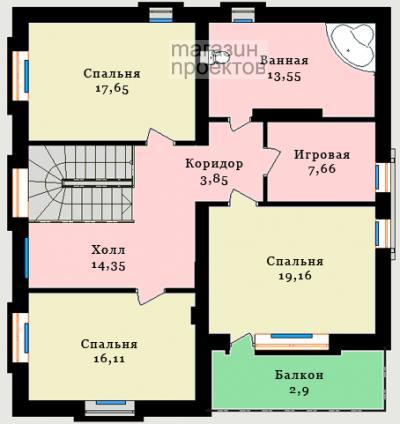

Thoron Опубліковано: 11 травня 2011 Поділитись Опубліковано: 11 травня 2011 Игровая должна быть гардеробной, ни один ребенок (а тем более 3) не будут сидеть в 7 м кв. 2 Посилання на коментар Поділитися на інших сайтах More sharing options...
*Alexey* Опубліковано: 11 травня 2011 Поділитись Опубліковано: 11 травня 2011 Добрый вечер. ИМХО 1, кабинет перенес бы на второй этаж, а вместо него сделал бы гостевую спальню (спальню для стареньких родителей). На втором этаже, как ни крути, тише будет... 2, Передвинув перегородку кухни/гостинной ВЫ перемещаете и лестничный марш. Соответственно меняются площади холла/спальни второго этажа. Подумайте хорошенько. Если дом перекрывается панелями, придется пересчитывать раскладку панелей, возможно появятся монолитные участки!! 3, На втором этаже много "гуляющих" площадей: нижнюю левую (по плану) спальню я бы расширил до границы лестничного марша и организовал в этой спальне детскую (дизайнерски можно разграничить на 2 помещения). Либо, как вариант, сделать в холле гардеробную (от левой наружной стены до края лестничного марша), т.к. подсобных помещений в планировке не предусмотрено. 4, Освещенность лестничного марша массивным окном - это здорово, дорого, и проблемно в обслуживании... А в целом ничего так.... 1 Посилання на коментар Поділитися на інших сайтах More sharing options...
falcon_sv Опубліковано: 13 травня 2011 Автор Поділитись Опубліковано: 13 травня 2011 Игровая должна быть гардеробной, ни один ребенок (а тем более 3) не будут сидеть в 7 м кв. Согласен на все 100% так и решено Посилання на коментар Поділитися на інших сайтах More sharing options...
falcon_sv Опубліковано: 13 травня 2011 Автор Поділитись Опубліковано: 13 травня 2011 Добрый вечер. ИМХО 1, кабинет перенес бы на второй этаж, а вместо него сделал бы гостевую спальню (спальню для стареньких родителей). На втором этаже, как ни крути, тише будет... Мнение аналогично Вашему, просто на плане название "кабинет", планируем использовать как гостевую, в отсутствие гостей как игровую комнату, а повзрослевшие дети оставят комнату постаревшим бабушке или дедушке... 2, Передвинув перегородку кухни/гостинной ВЫ перемещаете и лестничный марш. Соответственно меняются площади холла/спальни второго этажа. Подумайте хорошенько. Если дом перекрывается панелями, придется пересчитывать раскладку панелей, возможно появятся монолитные участки!! Думаю, что трогать эту часть всё же не станем и оставим как по плану. 3, На втором этаже много "гуляющих" площадей: нижнюю левую (по плану) спальню я бы расширил до границы лестничного марша и организовал в этой спальне детскую (дизайнерски можно разграничить на 2 помещения). Либо, как вариант, сделать в холле гардеробную (от левой наружной стены до края лестничного марша), т.к. подсобных помещений в планировке не предусмотрено. Гардероб будет на месте обозначенной на плане "игровой" 4, Освещенность лестничного марша массивным окном - это здорово, дорого, и проблемно в обслуживании... Дорого, но чтобы красиво заменить не знаю чем А в целом ничего так.... спасибо Ваши советы. Посилання на коментар Поділитися на інших сайтах More sharing options...
Oleksandr Protsev Опубліковано: 14 травня 2011 Поділитись Опубліковано: 14 травня 2011 Расставьте мебель, телевизор, в большой комнате. Такое расположение (вдоль) гостиной и кухни не оставляет выбора в расстановке мебели. Телевизор получается рядом с камином? 2 Посилання на коментар Поділитися на інших сайтах More sharing options...
falcon_sv Опубліковано: 14 травня 2011 Автор Поділитись Опубліковано: 14 травня 2011 Расставьте мебель, телевизор, в большой комнате. Такое расположение (вдоль) гостиной и кухни не оставляет выбора в расстановке мебели. Телевизор получается рядом с камином? телевизор врядли вообще там будет - планирую проектор с выдвижным экраном, т.к. ТВ редко вообще включается. Камин - это вопрос, не уверен, что он там будет вообще. нужен ли? Посилання на коментар Поділитися на інших сайтах More sharing options...
