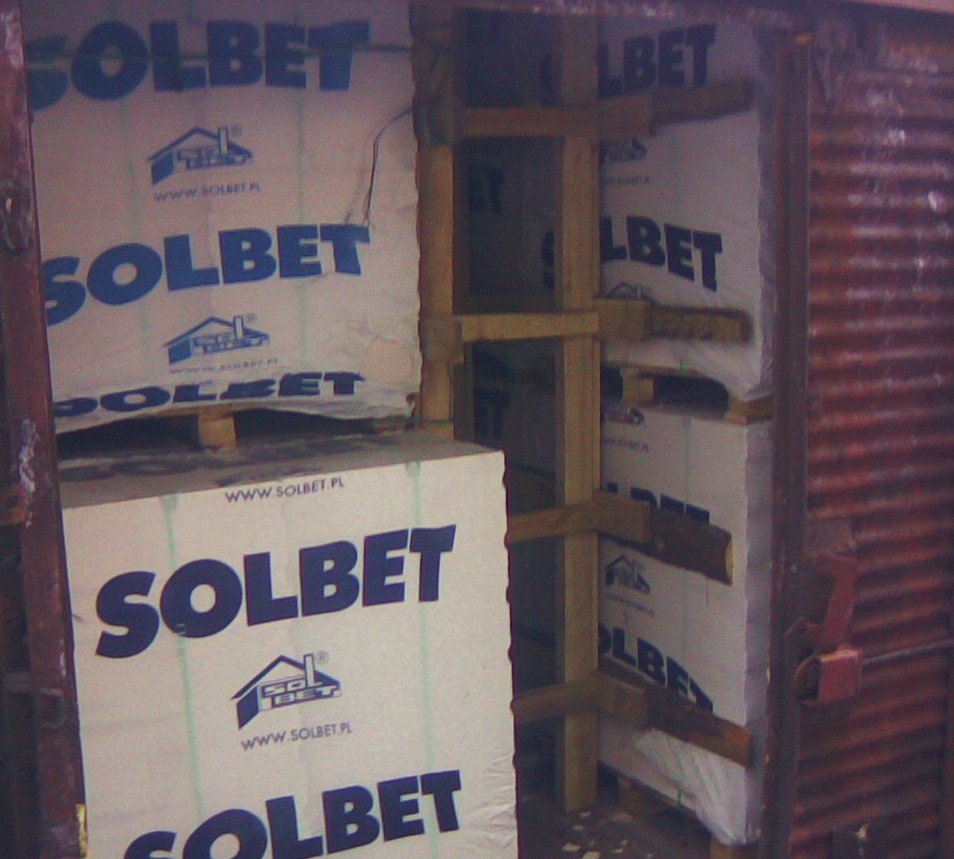

Очерк Опубліковано: 17 червня 2008 Поділитись Опубліковано: 17 червня 2008 Итак,часть блоков SOLBET 300 мм торжественно были доставленны на место их укладки...хотя вышло не совсем торжественно...Нанимал 2 машины длиномера камаз+кран телескопический с гордым названием Ивановец,произведенного в далеких советских годах....:D Надо отдать должного дилеру Xella в Украине,а именно компании ОЧЕРК(региональное предствавительство БМА Украина)...доставлен блок был в очень неплохом качетсве...загружен был также достойно в камазы... Мэрси за комплима. Гарантии дает Сбербанк, а мы просто честно делаем свою работу. Посилання на коментар Поділитися на інших сайтах More sharing options...

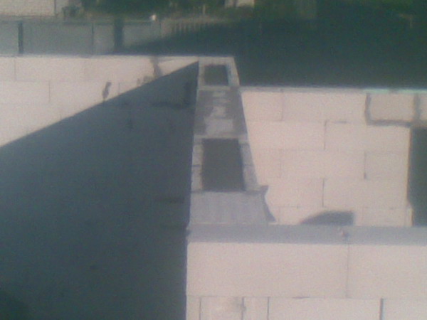

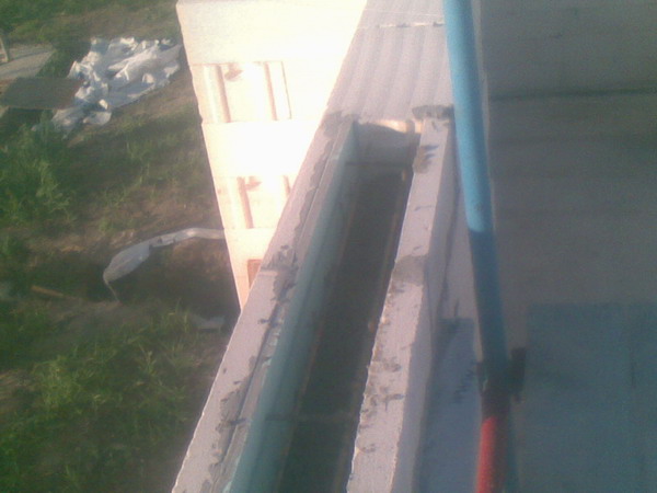

stardast Опубліковано: 18 червня 2008 Автор Поділитись Опубліковано: 18 червня 2008 сейчас хотим делать вентканалы,ибо первый этаж начинаем выводить,всвязи с чем вопрос- как лучше его обустроить,из чего сделать,будет 1 выводной совмещеный вентканал из ванны,кухни и котельной...посоветуйте если можно Посилання на коментар Поділитися на інших сайтах More sharing options...

NP Опубліковано: 18 червня 2008 Поділитись Опубліковано: 18 червня 2008 Недумали применить пластиковые трубы, по идее их можно поставить при монтаже крыши. Не могу понять зачем народ делает вентканалы из кирпича, Тратится на фундамент для них кладку, кирпич, оштукатуривание... Посилання на коментар Поділитися на інших сайтах More sharing options...
stardast Опубліковано: 19 червня 2008 Автор Поділитись Опубліковано: 19 червня 2008 Всмысле совмещенный? V mojem ponimanii sovmeschennyj- eto neskolko kanalov v odnom meste,u menja kuchnja ,sanuzel itd o4en blizko raspolozny... Kasatelno plastikovych kanalov...imnno tak vprincipe i xo4u,no kak pravilno sdelat,kak gramontno vmontirovat v gazbetonnuju stenu ... Посилання на коментар Поділитися на інших сайтах More sharing options...

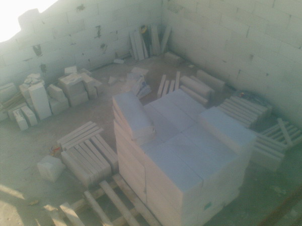

stardast Опубліковано: 19 червня 2008 Автор Поділитись Опубліковано: 19 червня 2008 У нас в Одессе во многих старых домах(типа Молдованки) туалет и душ расположен прямо в кухни,при этом загорожен только занавеской - очень удобно. Андрей, сейчас занимаеся кладкой, такой к Вам вопрос,Вы клали самостоятельно,сколько у Вас в день блоков ложилось? И у Йтонга как обстояло дело с геометрией пазов,а то нам приходится подчищать каждый паз чтобы плотно пристал блок к блоку по вертикали Посилання на коментар Поділитися на інших сайтах More sharing options...
AНДРЮША Опубліковано: 19 червня 2008 Поділитись Опубліковано: 19 червня 2008 В день ложил 1.5-2 куба( 2 с натягом через силу).Если есть помошники которые блоки подносят,клей мешают и т.д. - дело идет веселей.Работал только по выходным(два в неделю).Первый камень положил 9мая,в августе закончил 30 кубов+перекрытия деревянные,перемычки,пояса и т.д. У Итонга проблем с пазом нет,все сходится четко. Посилання на коментар Поділитися на інших сайтах More sharing options...

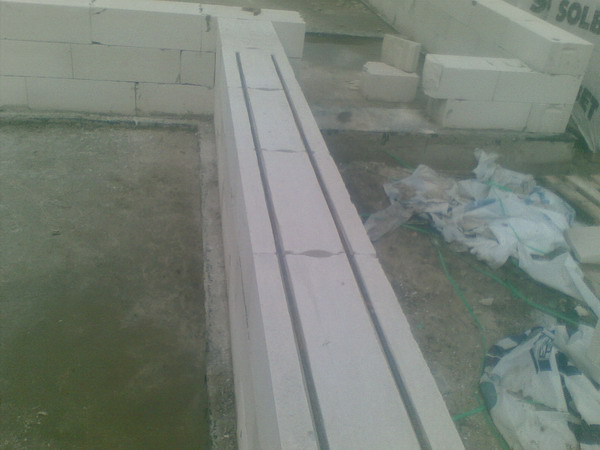

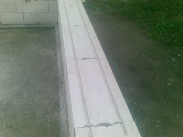

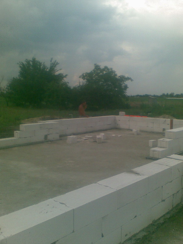

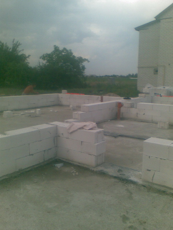

stardast Опубліковано: 23 червня 2008 Автор Поділитись Опубліковано: 23 червня 2008 ну что ж потихоньку выгоняем стены, дошли почти до окон,армируем оконные проемы арматурой 8-кой Посилання на коментар Поділитися на інших сайтах More sharing options...
AНДРЮША Опубліковано: 23 червня 2008 Поділитись Опубліковано: 23 червня 2008 Неплохо,аккуратно.Чем штробы делаете? Посилання на коментар Поділитися на інших сайтах More sharing options...
stardast Опубліковано: 23 червня 2008 Автор Поділитись Опубліковано: 23 червня 2008 Неплохо,аккуратно.Чем штробы делаете? стамескамикладем на Ceresit 11й,теперь уже вот проблема с лесами,ищем в аренду...много времени уходит на подгонку пазов Посилання на коментар Поділитися на інших сайтах More sharing options...
stardast Опубліковано: 23 червня 2008 Автор Поділитись Опубліковано: 23 червня 2008 вопрос ко всем форумчанам,кто строился из газобетона... как были решены варианты с вентканалами,хочу вставить в кладку пластиковую трубу,насколько это грамотно и может кто то реализовывал уже? Посилання на коментар Поділитися на інших сайтах More sharing options...
AНДРЮША Опубліковано: 23 червня 2008 Поділитись Опубліковано: 23 червня 2008 Как таковых вентканалов не делал.В санузле сделал вытяжку:круглую дыру на улицу,в нее вставил кусок пластиковой трубы 110мм(осталась от канализации),в трубу вентилятор,на улице клапан.Может это не совсем правильно,но и домик у меня маленький,смысла нет городить что то фундаментальное.Если вы не читали эту книгу,посмотрите может что для себя найдете www.geocities.com/nessalll/kottage/kottage02.html Посилання на коментар Поділитися на інших сайтах More sharing options...

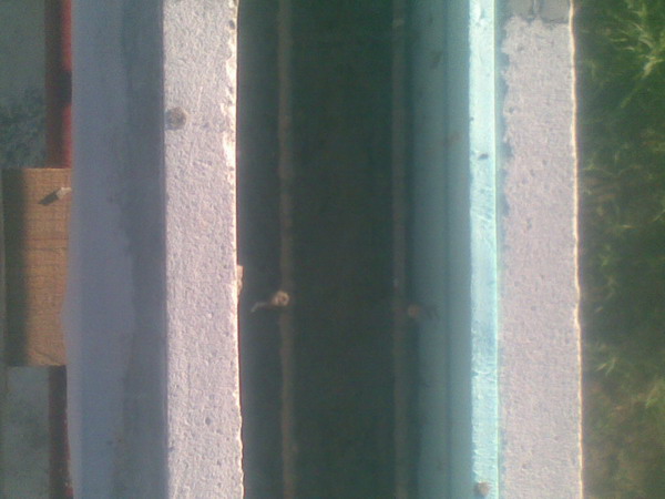

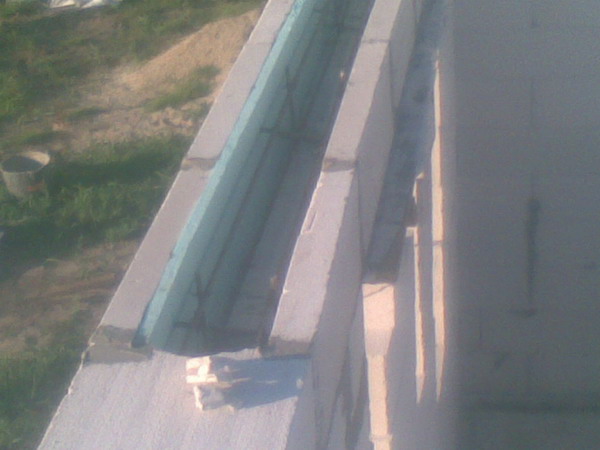

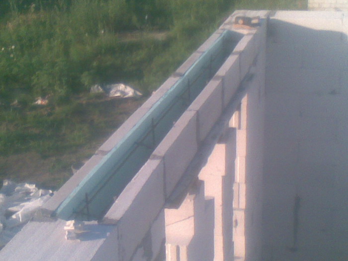

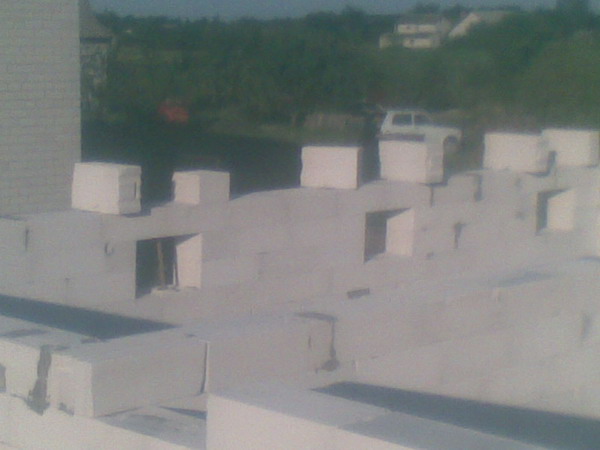

stardast Опубліковано: 4 липня 2008 Автор Поділитись Опубліковано: 4 липня 2008 Ну вот,потихоньку подбираемся к перекрытиям...сейчас делаем перемычки над окнами,дверями,воротами и приступаем к армпоясу...фотоотчет гарантирую Посилання на коментар Поділитися на інших сайтах More sharing options...
stardast Опубліковано: 14 липня 2008 Автор Поділитись Опубліковано: 14 липня 2008 пршу прощение за качетсво фото,с телефона все на скорую руку...Прошлая неделя пошла коту под хвост вследствии праздника Ивана Купалы,напились мои строители не подетски,хотя и просил ненапиватся,потом 2 дня отходили,отошли как раз к началу ливней,3 дня лило... Посилання на коментар Поділитися на інших сайтах More sharing options...
stardast Опубліковано: 14 липня 2008 Автор Поділитись Опубліковано: 14 липня 2008 еще немного фото Посилання на коментар Поділитися на інших сайтах More sharing options...

stardast Опубліковано: 14 липня 2008 Автор Поділитись Опубліковано: 14 липня 2008 спасибо за полезные советы...буду учитывать Ваш опыт обязательно,посередине будут выходить минимум 2 вентканала 110 мм и 110мм вентиляция канализации...еще думаем как имеено произвести правильно гидроизоляцию,видел в живую и предложенный Вами вариант выноса венткороба наружу,тоже смотриться симпатично, но пока еще на этапе перекрытия первого этажа...в процессе возведения второго все и определится,буду ждать Ваши фото Посилання на коментар Поділитися на інших сайтах More sharing options...
