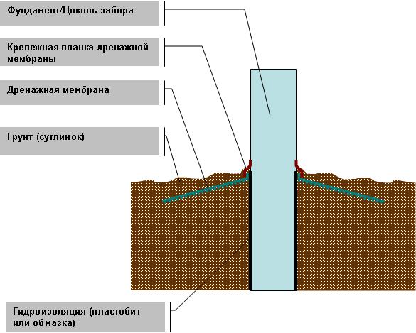

Покритикуйте гидроизоляцию забора
Eve
Собственно, субж.
Конструктив:
- забор в пол-кирпича на цоколе из красного кирпича толщиной в полтора кирпича. Все это дело стоит на бетонной армированной фундаментной ленте
- ниже уровня земли цоколь обмазывается битумно-полимерной мастикой или оклеивается пластобитом (акваизолом)
- цоколь выше уровня земли облицовывается песчаником
- отвод воды от цоколя планируем сделать при помощи дренажной мембраны
Картинка в аттаче.

Там красный кирпич получается под землей. И он работает как подпорная стенка. А красный кирпич под землей без гидроизоляции ой как разрушается....
канеша......
а зачем его в землю? если над землей то горизонтальной из РКП достаточно
Грунтовые воды тут ни при чем. Действительно, проблема в том, что красный кирпич откровенно плохого качества и разрушается на глазах. Дабы избавить наш забор от судьбы Колосса :) хотим предпринять меры.

Eve,чтобы понять Вашу проблему полностью, давайте порисуем. См.прикрепленный файл.
И, второе, забор уже стоит или будет строиться?

Проблема в том, что забор уже стоит и теперь мы наблюдаем как перезимовали.
Собственно, подробнее в аттаче

Рассматриваем два варианта:
1. ободрать всю битумную обмазку, закрепить арматуру, подлить снизу до планируемого уровня земли бетон от фундаментой ленты, закрепив крипичный "цоколь" забора в своего рода бетонный "стакан" - долго, затратно и трудоемко.
2. зачистить облезшие (из-за выкрашивания кирпича) участки, повторно нанести мастику, и не укреплять ничего - просто, но не страхует от дальнейшего выкрашивания кирпича.
В обоих вариантах планировали чем-то делать вертикальную гидроизоляцию кирпича или бетонных отливов.

Спасибо большое! А что собой представляет дренажный лоток? Как из него организовать слив воды?
Мы изначально планировали отвести воду от забора при помощи дренажной мембраны. Как вы считаете, это имеет смысл?
Муж, правда, сначала хотел вот такой суровый вариант отмостки применить: на глину положить пленку, щебень, армосетку, бетон, гарцовку, а сверху плитку и огородить все это бордюрным камнем. Но это слишком затратно, да и нужно ли..

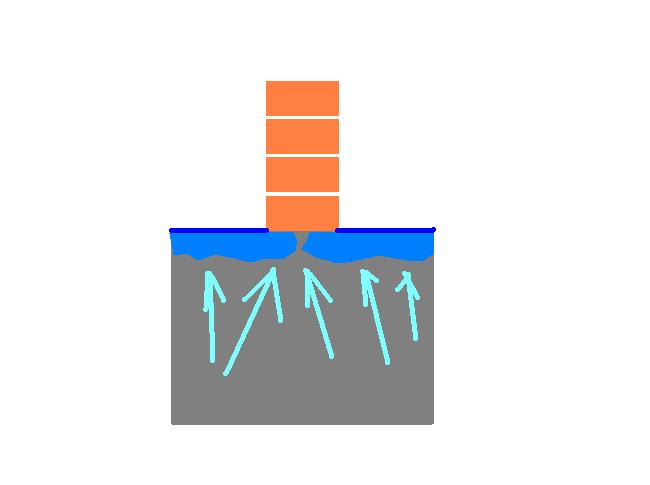

Есть хоз постройка , фундамент бетон стены в 1/2 кирпича. Гидроизоляции там нет !!!

Вы хотите нанести АКВАМАТ-ПЕНЕТРАТ (проникающую гидроизоляцию) на горизонталь фундамента по обе стороны кирпичной, чтобы заблокировать возможный капиллярный подсос по кладке?

Прежде всего предупрежу, что это не гарантированный вариант.
Но, учитывая, т, что у вас стенка тонкая (полкирпича, как я понял), то можно попробовать с большой вероятностью на успех.
Просто другого варианта, мне кажется у Вас нет.
Смотрите рисунок.
Поэтапно.
  1. Смачиваете "верхушку" фундамента в течение дня, так, чтобы на нем постоянно стояла вода или он был глянцево-влажным. Нужно хорошо пропитать верх фундамента водой, чтобы бетон под стеной была тоже влажным.
  2. В конце для (часов в 6-7) наносите первый слой Пенетрата на горизонтальную поверхность, которую Вы смачивали. При этом поверхность должна быть матово влажной. Луж не должно быть!
  3. Второй слой Пенетрата успеете нанести в тот же день. Где-то через час -полтора после первого. Светло где-то до 20.30 сейчас. Второй слой Пенетрата наносите только если первый уже "стал" и вы при работе кистью, нанося второй слой, его не нарушите.
Ночи прохладные - это хорошо. Утром роса - это тоже хорошо.
Слой Пенетрата где-то на недельку закрыать ветошью от прямого солнца.

Нужно обрабатывать только горизонтальную часть фундамента ???
Да. Вам нужно с наибольшей вероятность сформировать под кирпичем горизонтальный барьер. Поэтому наибольшую концентрацию активных агентов нужно обеспечить поближе к кирпичной кладке.
