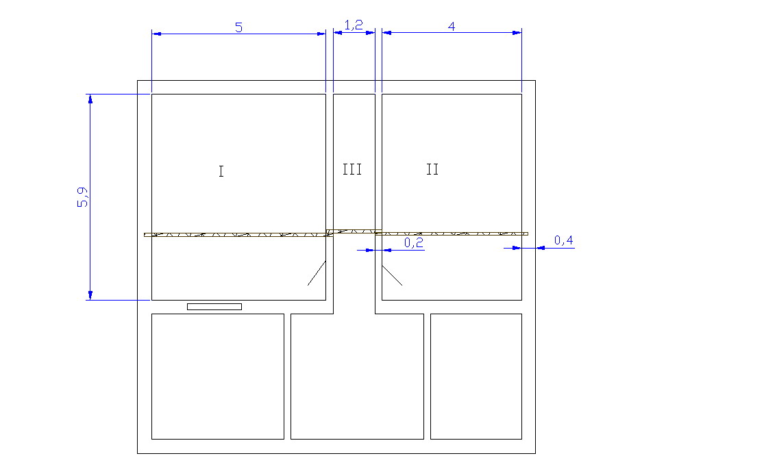

AНДРЮША Опубліковано: 16 травня 2008 Поділитись Опубліковано: 16 травня 2008 Возьмите двутавровую балку 320*85. Фирма Мейкер. В Симфере 8050 497 06 67 таня. Мы брали, работали. Жесть какая класная вещь! Прогибы минимальные, вес веньше бруса соснового в разы. А цена? progman Я делалал по первому варианту,только без анкеров,обмажте балку битумной мастикой на длинну опирания и оберните двумя слоями толи или руберойда,только торец битумом не замажьте.Думаю торцы ракушняком можно заложить выпилив по размеру,ракушняк материал достаточно паропроницаемый и между камнем и деревом будет зазор. Посилання на коментар Поділитися на інших сайтах More sharing options...
progman Опубліковано: 16 травня 2008 Автор Поділитись Опубліковано: 16 травня 2008 progman Я делалал по первому варианту,только без анкеров,обмажте балку битумной мастикой на длинну опирания и оберните двумя слоями толи или руберойда,только торец битумом не замажьте.Думаю торцы ракушняком можно заложить выпилив по размеру,ракушняк материал достаточно паропроницаемый и между камнем и деревом будет зазор. А на кой воще анкера? чеб не ерзало? Посилання на коментар Поділитися на інших сайтах More sharing options...
AНДРЮША Опубліковано: 16 травня 2008 Поділитись Опубліковано: 16 травня 2008 Сомневаюсь,что там что-то может ерзать,когда со всех сторон камень и нагрузка на перекрытие.Думаю это делается для того,что бы перекрытия и стены составляли единый каркас,как в случае ПК или монолита. Посилання на коментар Поділитися на інших сайтах More sharing options...
progman Опубліковано: 16 травня 2008 Автор Поділитись Опубліковано: 16 травня 2008 Сомневаюсь,что там что-то может ерзать,когда со всех сторон камень и нагрузка на перекрытие.Думаю это делается для того,что бы перекрытия и стены составляли единый каркас,как в случае ПК или монолита. Ясно А твое мнение по-поводу как балки положить. Длинной 6.5 с подпорой на стенку. Или порезать и короткими 5.3 и 1.2? Посилання на коментар Поділитися на інших сайтах More sharing options...
AНДРЮША Опубліковано: 16 травня 2008 Поділитись Опубліковано: 16 травня 2008 Я бы порезал:во- первых такой размер легче подобрать;а во-вторых ...мне так больше нравится. Посилання на коментар Поділитися на інших сайтах More sharing options...
progman Опубліковано: 16 травня 2008 Автор Поділитись Опубліковано: 16 травня 2008 Я бы порезал:во- первых такой размер легче подобрать;а во-вторых ...мне так больше нравится. А не получится что при прогибе концы длинных балок приподымуться и надавят на обшиву пола? Посилання на коментар Поділитися на інших сайтах More sharing options...
AНДРЮША Опубліковано: 16 травня 2008 Поділитись Опубліковано: 16 травня 2008 Как раз,чем меньше длинна балки,тем меньше прогиб.Я думаю прогиб в пару мм ничем не грозит вашему полу.Кстати,как будет устроен пол.На балки сразу чистовой пол?Или будут поперечные лаги,на которые будет уложен ОСБ или фанера? Посилання на коментар Поділитися на інших сайтах More sharing options...
sevlad Опубліковано: 16 травня 2008 Поділитись Опубліковано: 16 травня 2008 Ясно А твое мнение по-поводу как балки положить. Длинной 6.5 с подпорой на стенку. Или порезать и короткими 5.3 и 1.2? Балки 6,5 - только двутавр из ОСБ. Дерево такой длинны купить за разумные деньги в Симфи нереально, имхо. Посилання на коментар Поділитися на інших сайтах More sharing options...
progman Опубліковано: 16 травня 2008 Автор Поділитись Опубліковано: 16 травня 2008 Как раз,чем меньше длинна балки,тем меньше прогиб.Я думаю прогиб в пару мм ничем не грозит вашему полу.Кстати,как будет устроен пол.На балки сразу чистовой пол?Или будут поперечные лаги,на которые будет уложен ОСБ или фанера? Эт пока опция. Как правильно? Вариантов как я понимаю несколько. Посилання на коментар Поділитися на інших сайтах More sharing options...
progman Опубліковано: 16 травня 2008 Автор Поділитись Опубліковано: 16 травня 2008 Балки 6,5 - только двутавр из ОСБ. Дерево такой длинны купить за разумные деньги в Симфи нереально, имхо. Чесно пока не интересовался реально ли и за какие коврижки. Тока собирался проехать на какой-нить лесоразвал и пробить. По двутавру тот телевон что Артур дал "Номер не обслуговуеться" Нашел стационар этого "Мейкера" - Не отвечают. Посилання на коментар Поділитися на інших сайтах More sharing options...
progman Опубліковано: 16 травня 2008 Автор Поділитись Опубліковано: 16 травня 2008 Кстати тут на форуме видал фразу что: Правильнее будет деревянное перекрытие сделать не из бруса скажем 250х100 а из 2-х досок 250х50 расположенных друг к другу навстречу волокнами с проставкой из брусков 40 мм между ними Мне будущие кровельщики так и предлагали полы сделать. Балки - две доски вместе.Но без брусков. Как насчет такого зверя? И чем их скреплять и как часто? Посилання на коментар Поділитися на інших сайтах More sharing options...
