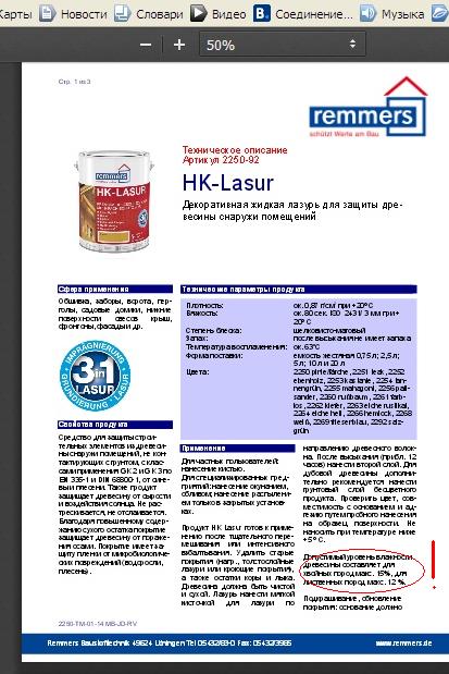

ЧП Ненашев А Б Опубліковано: 21 серпня 2015 Поділитись Опубліковано: 21 серпня 2015 Вы изменили адлер на реммерс и как дилер адлера Вы прекрасно это знаете, что особенно некрасиво Ирина, мы реммерсу не изменяли - как пользовались, так и пользуемся. В Житомире продажами продуктов реммерса очень удачно занимается другая компания и мы заказываем покрасочные материалы через них. У реммерса и у адлера несколько разная цветовая гамма и адлер в данное время дает более гуманные цены. По поводу влажности древесины для HK-Lasur, то вот ссылка на техническое описание 1 Посилання на коментар Поділитися на інших сайтах More sharing options...
irina1969 Опубліковано: 21 серпня 2015 Поділитись Опубліковано: 21 серпня 2015 (змінено) очень странно, вот тех описание на русском remmers.net.ua/uploads/catalog/0b7e8c18153028d3b7931d9356933d19.pdf а вот на немецком remmers.net.ua/uploads/catalog/dadeb62469f0ca061c3808787831718e.pdf с какого с сайта Вы брали описание ? все нашла)) русский)) это еще раз доказывает, что украинские спецы как бы более спецы)) Если я была неправа, то прошу меня извинить, но Вам как специалисту наверняка понятно, как неприятно читать некорректные строки о продукте, которому полностью доверяешь и пользуешься не один год Змінено 21 серпня 2015 користувачем irina1969 1 Посилання на коментар Поділитися на інших сайтах More sharing options...
ЧП Ненашев А Б Опубліковано: 21 серпня 2015 Поділитись Опубліковано: 21 серпня 2015 Ирина, не обижайтесь, но у немцев на сайте тоже допустимый уровень влажности древесины составляет для хвойных пород макс.15%, для лиственных пород макс.12% Вот ссылка на тех. описание HK-Lasur с немецкого сайта :www.remmers.de/html/doc/tm/TM1_2250_DE.pdf Посилання на коментар Поділитися на інших сайтах More sharing options...
