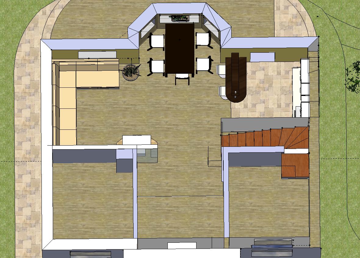

Надежда Опубліковано: 31 серпня 2011 Поділитись Опубліковано: 31 серпня 2011 Чем плох выход из кухни? Кроме уменьшения и так небольшого размера кухни, я никакого негатива не вижу. Но как по мне, это не критично, если Janeva собирается кушать не на кухне, а в столовой-гостиной. Оптимален выход из эркера возле кухни Посилання на коментар Поділитися на інших сайтах More sharing options...
Janeva Опубліковано: 31 серпня 2011 Автор Поділитись Опубліковано: 31 серпня 2011 Нюансы пересматривают "до" строительства дома, если "во время", то такая процедура уже будет стоить денег и нервов. У меня похожая планировка кухни\столовой\гостиной: Да, очень похоже. Стол я планировала расположить на 90 гр. развернув от вашего варианта его расположения, поэтому должны поместиться все обедающие . Дверь на задний двор у Вас расположена именно так, как предлагает моя мама. На картинке приблизительная расстановки мебели. Стол необязательно "задвигать" под самое окно - тогда стулья свободно двигаются. Думаете, все равно неудобно будет? Посилання на коментар Поділитися на інших сайтах More sharing options...
Надежда Опубліковано: 31 серпня 2011 Поділитись Опубліковано: 31 серпня 2011 Да, очень похоже. Стол я планировала расположить на 90 гр. развернув от вашего варианта его расположения, поэтому должны поместиться все обедающие . Дверь на задний двор у Вас расположена именно так, как предлагает моя мама. На картинке приблизительная расстановки мебели. Стол необязательно "задвигать" под самое окно - тогда стулья свободно двигаются. Думаете, все равно неудобно будет? Вообще начать нужно с того, как по сторонам света станет дом на участке. Окна эркера куда выходят? Посилання на коментар Поділитися на інших сайтах More sharing options...

Janeva Опубліковано: 31 серпня 2011 Автор Поділитись Опубліковано: 31 серпня 2011 Вообще начать нужно с того, как по сторонам света станет дом на участке. Окна эркера куда выходят? самый юг находится в окне гостиной, север - в стороне топочной (правый нижний угол дома). По сторонам света я дом пыталась расположить, исходя из информации на просторах интернета. На кухне будет дарковато - это да. Посилання на коментар Поділитися на інших сайтах More sharing options...
Надежда Опубліковано: 31 серпня 2011 Поділитись Опубліковано: 31 серпня 2011 Таки да! :D Но затевать возню со строительством эркера нужно только тогда, когда понимаешь, зачем он нужен и что его размеры удовлетворят хотелки. Глубину эркера делать не менее метра. Если ставим стол, то стол, стулья и проходы минимальные должны быть учтены. На практике, наоборот. Сначала строим эркер, потом понимаем, что кроме горшков с цветами и дорогущими шторами с ламбрикенами там ничего не помещается. Посилання на коментар Поділитися на інших сайтах More sharing options...
Yulia_novy Опубліковано: 31 серпня 2011 Поділитись Опубліковано: 31 серпня 2011 самый юг находится в окне гостиной, север - в стороне топочной (правый нижний угол дома). По сторонам света я дом пыталась расположить, исходя из информации на просторах интернета. На кухне будет дарковато - это да. И не только на кухне будет жарко. А также в гостиной и в зоне эркера-столовой. Мы тоже начитались интернета :D. В основном российского, конечно же. Терраса и эркер гостиной у нас на юг-юг-запад. Зимой хорошо. А летом пекельно. Я бы сейчас поменяла расположение дома, не глядя ни на какой фен шуй Как минимум, надо было продумывать систему солнцезащиты изначально. А сейчас придется изощряться и лепить всякие роллеты-жалюзи-ставни-непонятночто. Посилання на коментар Поділитися на інших сайтах More sharing options...
Janeva Опубліковано: 31 серпня 2011 Автор Поділитись Опубліковано: 31 серпня 2011 И не только на кухне будет жарко. А также в гостиной и в зоне эркера-столовой. Мы тоже начитались интернета :D. В основном российского, конечно же. Терраса и эркер гостиной у нас на юг-юг-запад. Зимой хорошо. А летом пекельно. Я бы сейчас поменяла расположение дома, не глядя ни на какой фен шуй Как минимум, надо было продумывать систему солнцезащиты изначально. А сейчас придется изощряться и лепить всякие роллеты-жалюзи-ставни-непонятночто. У меня есть одна идея на этот счет - дерево, посаженное в таком месте, что ветки летом будут давать тень гостиной и эркеру от дневного пекучего солнца. Дай Бог не забыть, спецом на участке в субботу погляжу на тени - расположение дома у нас обозначено колышками. А зимой, когда листьев нет, - тень и не нужна. Посилання на коментар Поділитися на інших сайтах More sharing options...
