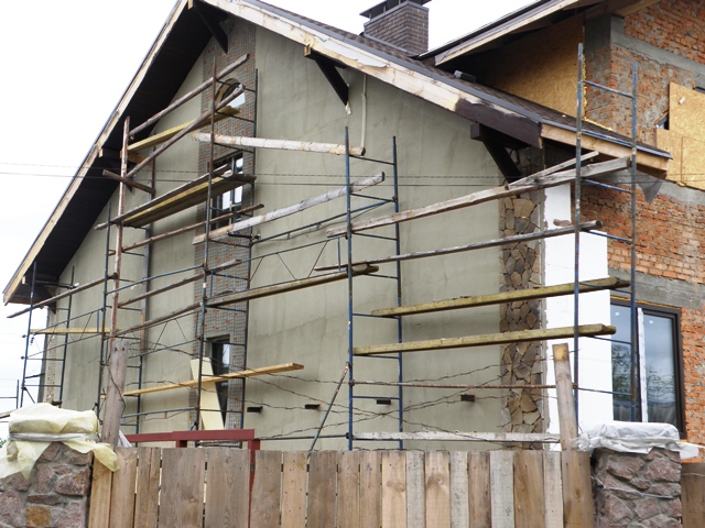

lavilong Опубліковано: 26 травня 2011 Поділитись Опубліковано: 26 травня 2011 вот так выглядело на начальном этапе.. вскрыто в 2 слоя.. третий ложили перед короедом.. песчанник на фото только приклеен и не обработан.. Посилання на коментар Поділитися на інших сайтах More sharing options...
