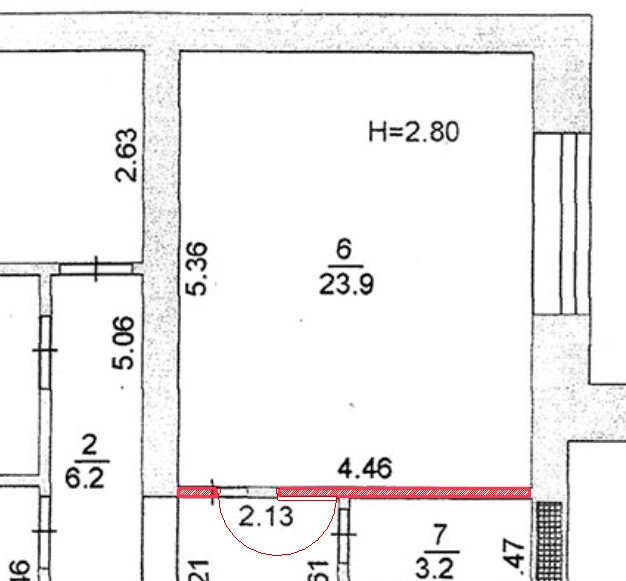

А які можете запропонувати варіанти розміщення кухні та вітальні в кімнаті 5,35 * 4,48 м ?
З обмеженнями щодо розміщення комунікацій (вода і каналізація - в кутку кімнати, вентиляція там же) ?
(синіми і червоною стрілкою позначено місце виводу холодної та гарячої води на стіні, зеленою - вентиляція).

- на счет проема - проем изначально был у самого края у внутренней несущей стены - левее от нынешнего положения. Так получалось очень темно в коридоре/прихожей, в зону тамбура / от входной двери дневного света не было вообще, и когда заходишь в квартиру от входной двери - прямо по пути стена. Плюс с дверью в эту комнату получалась полная неразбериха - делать открывание в коридор - не удобно - она будет каждый раз мешать или перекрывать проход, делать открывание внутрь - занимала бы место внутри комнаты. Вот как выглядел изначально БТИ план и с привязкой к местности.
Мы сделали "небольшую" перепланировку. Расширили коридор (слева от несущей стены по центру), расширили "среднюю" комнату что бы она стала более менее правильной формы (4,2 * 3 м), на месте кухни (которая была шириной 2,46 м и ничего не позволяла толком сделать, сделали "техпомещение" с котлом, газовой поверхностью, духовкой и т.д.). Объединили ванную и туалет, а за счет расширенного коридора (до 1,6м) в месте ниши непонятной (1,1 * 0,65м) сделали второй санузел размером 1,6 м * 0,85 м.
В гостиной (о которой речь) перенесли проем ближе к входу ванной, тем самом дали немного света в коридор/прихожую, в гостиной слева от входа получилось место шириной 1,4 м, в котором мы планируем поставить обеденный стол. Кроме того, входные двери в гостиную теперь можно поставить не с открыванием внутрь комнаты (где бы они занимали часть места у стены), а развернуть к стенке ванной - когда двери открыты - они прислонены к стенке ванной и никому не мешают...
Сейчас "область" коридора, если смотреть примерно от входной двери - вдоль внешней стенки ванной, выглядит так:

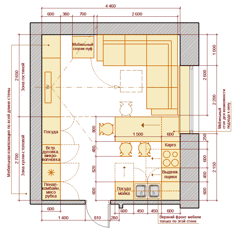

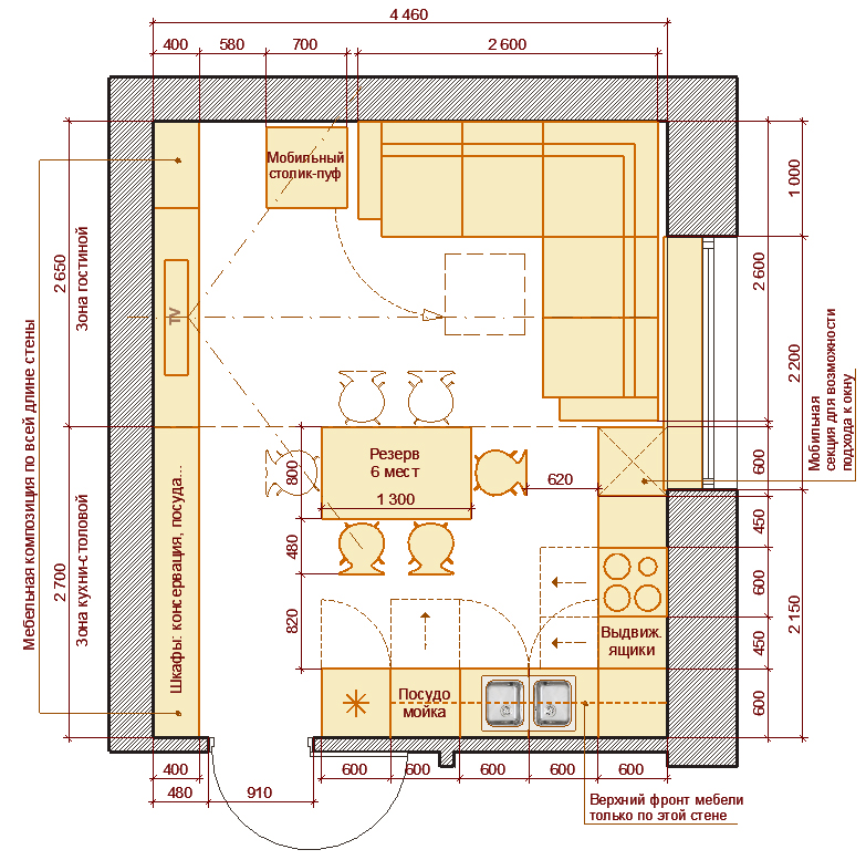

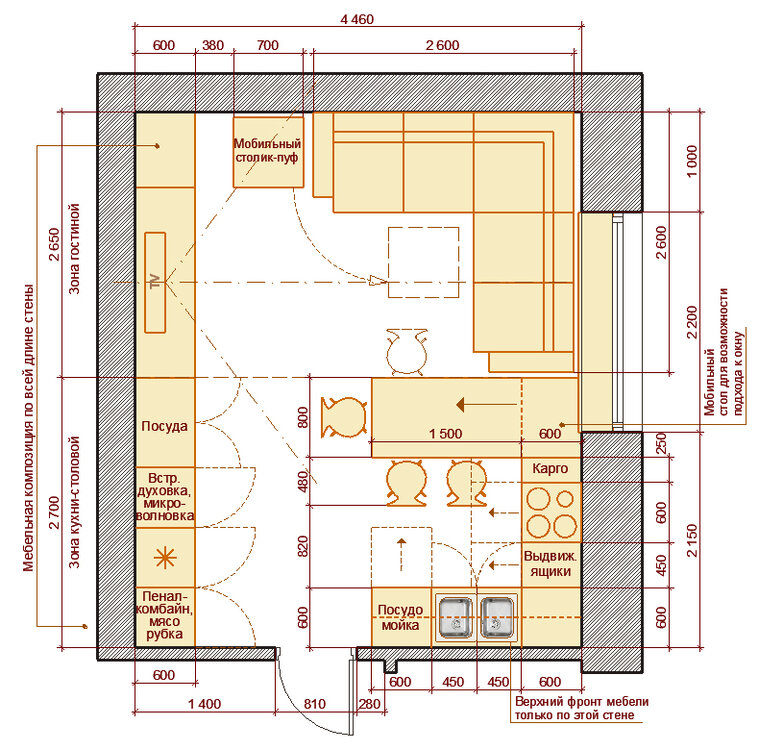

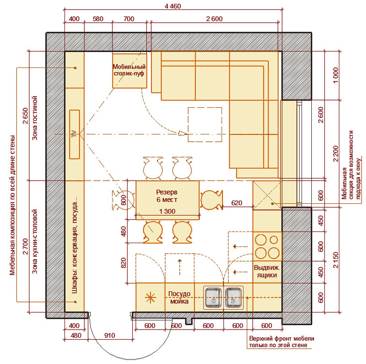

Предлагаю такие варианты (не претендую на истину, т.к. проектировала «для себя», не зная Ваших предпочтений).
Первый вариант подразумевает перенос дверного проёма.
Из бонусов:
  • Большая рабочая поверхность;
  • Большая посудомойка;
  • Много места для хранения посуды, консервации, комбайнов, мясорубок и т.д.
  • Возможность увеличения «посадочных мест» в столовой зоне.
  • Визуально «больше воздуха» в кухонной зоне.
Второй вариант – сохраняя схему, оставляем дверной проём на месте.
Из бонусов:
  • Возможность устроить большой мебельный фронт – встроенный холодильник; пенал для хранения посуды, комбайнов, мясорубок и т.д.; пенал со встроенной духовкой, микроволновкой (мечта любой хозяйки);
  • Большая посудомойка (можно поменять местами посудомойку и раковину).
  • Строители не засмеют.
Из минусов:
  • Очень маленькая рабочая поверхность;
  • Ограниченное количество «посадочных мест» в столовой зоне.
  • Большое расстояние до холодильника.
