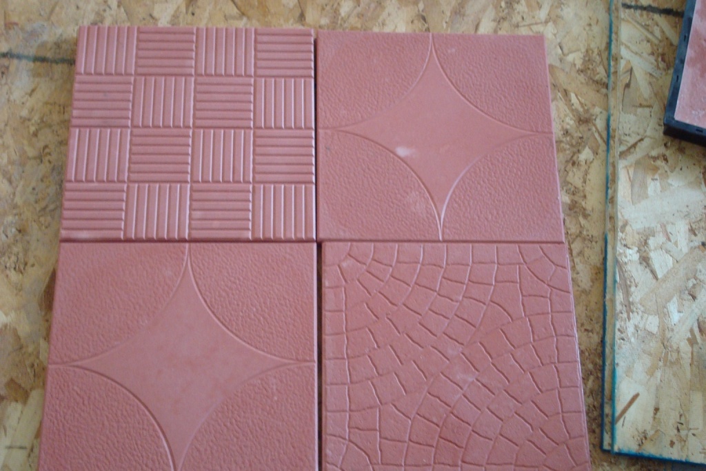

Бес Опубліковано: 23 липня 2008 Поділитись Опубліковано: 23 липня 2008 при ценах на вибраторы проще либо найти сильно БУ либо сделать из простого движка. думаю он отходит ооочень долго, по крайней мере сделать забор и плитку хватит для одного дома вполне. я ж не спорю Просто мне если все самому делать - и помереть можно :D Тут и так кучу всего сами делаем - вторую неделю пилим-строгаем-варим Так что стараемся по максимуму покупать готовое... Хотя второй вибростол таки сами варить будем... Не думаю, что намного дешевле получится, но наверняка удобней ;) Посилання на коментар Поділитися на інших сайтах More sharing options...

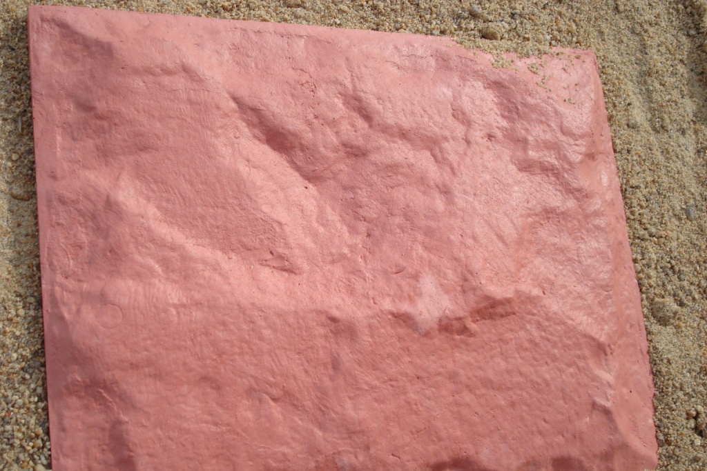

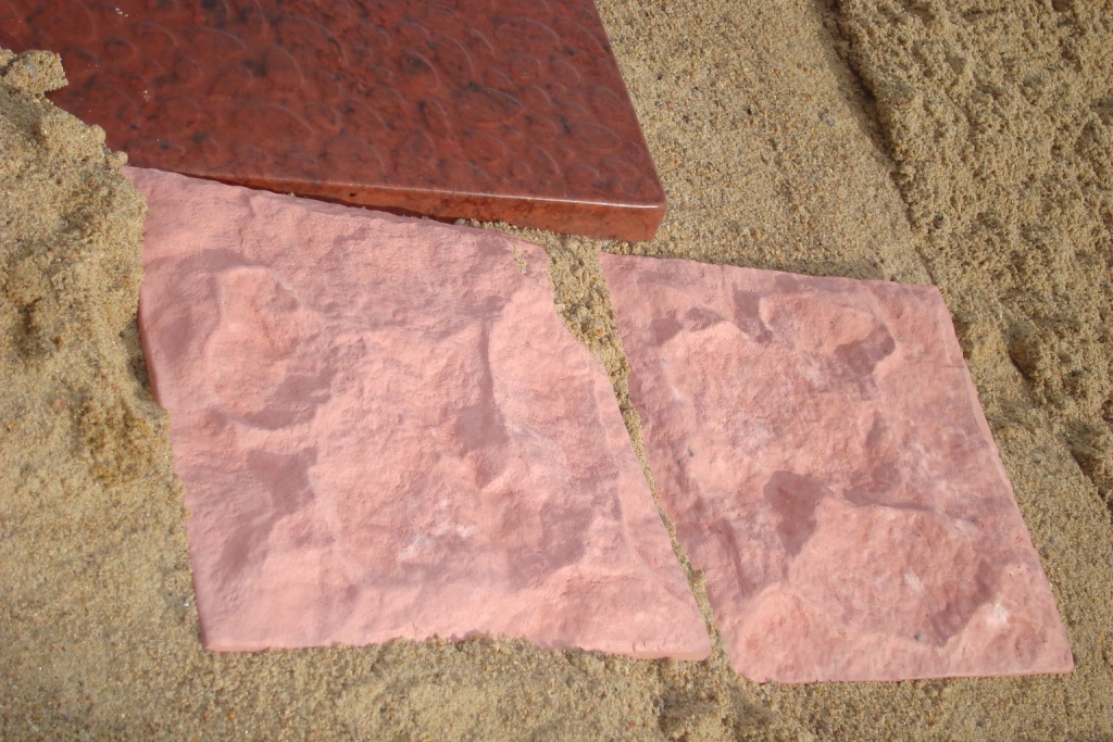

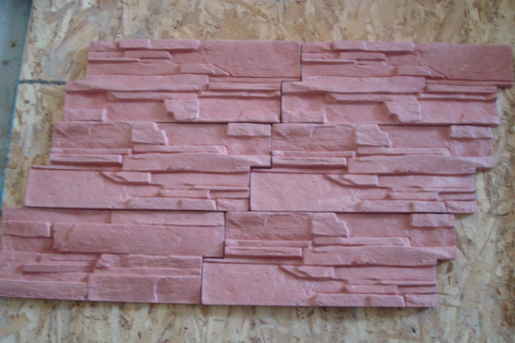

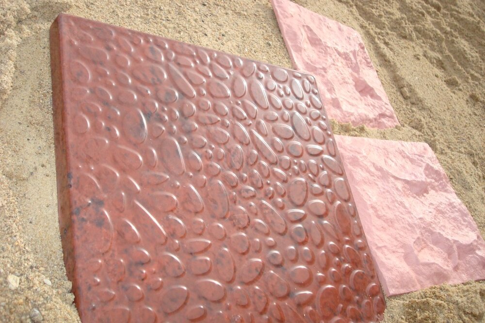

Бес Опубліковано: 25 липня 2008 Поділитись Опубліковано: 25 липня 2008 ВотЬ, мечту блАндинки пытаемся сделать 1 Посилання на коментар Поділитися на інших сайтах More sharing options...

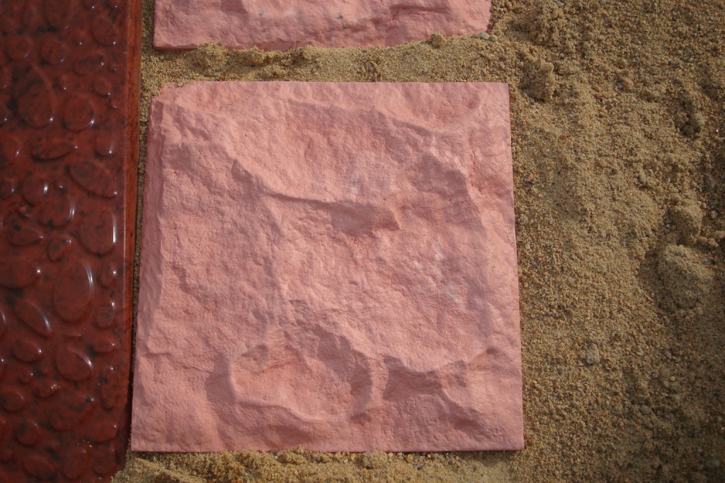

Бес Опубліковано: 25 липня 2008 Поділитись Опубліковано: 25 липня 2008 вот еще немного 1 Посилання на коментар Поділитися на інших сайтах More sharing options...
BrotherSam Опубліковано: 28 липня 2008 Поділитись Опубліковано: 28 липня 2008 Красиво получается! Посилання на коментар Поділитися на інших сайтах More sharing options...

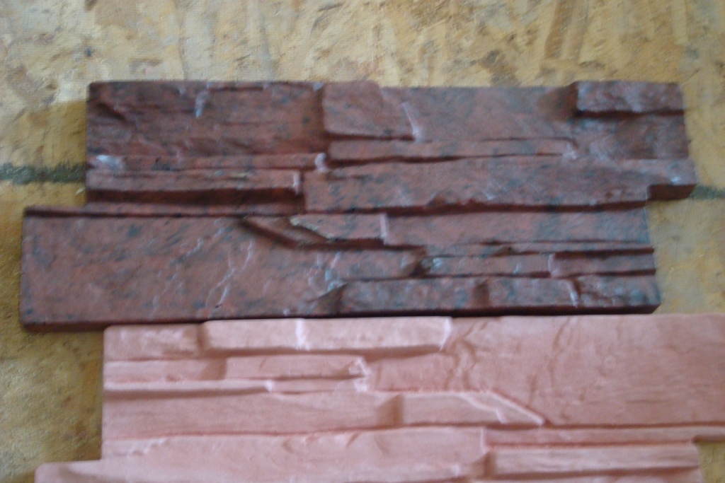

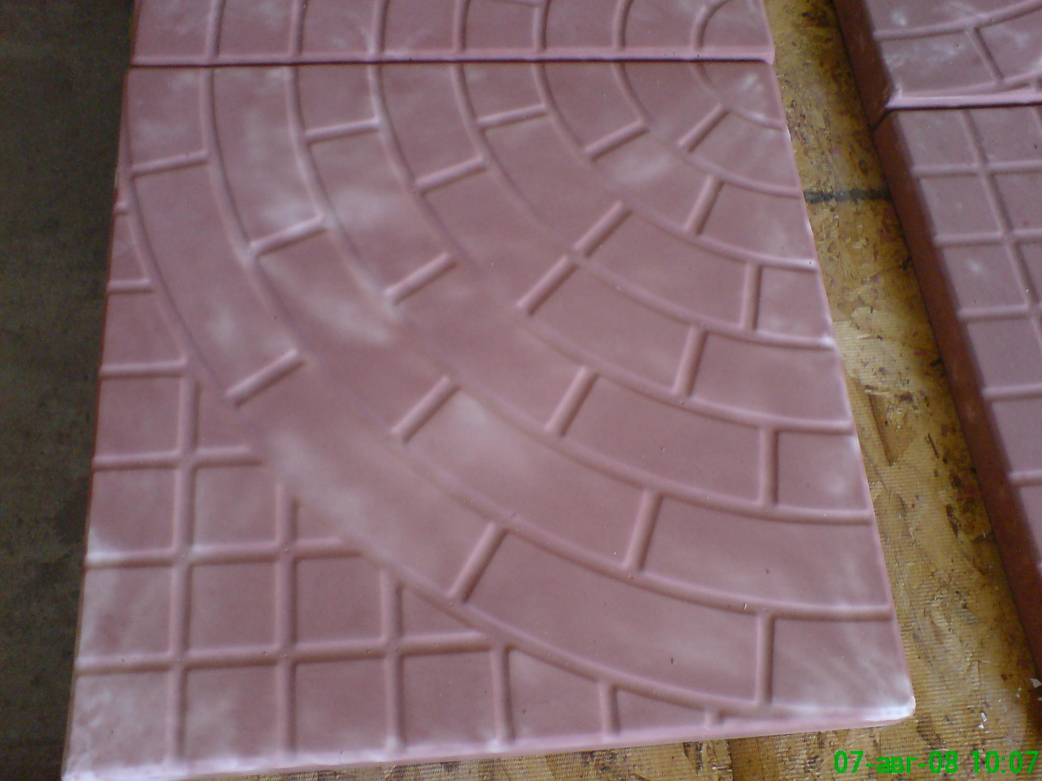

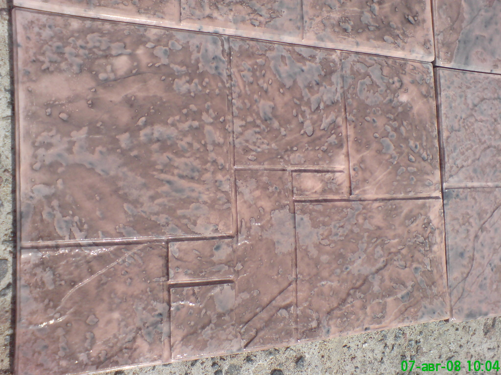

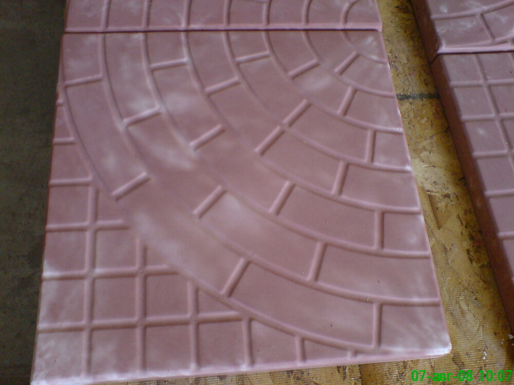

kimforester Опубліковано: 9 серпня 2008 Поділитись Опубліковано: 9 серпня 2008 Вроде и красиво, и красители по уму добавлены - а оно все в пятнах высолов :D З.Ы, У нас уже готовы стартовые образцы плитки, сча на сертификацию идем ;) Особо любопытным готов показать, как должна выглядеть ХОРОШАЯ тротуарная и облицовочная плитка ;) интересуют цены на облицовочную плитку или дайте контакт в личку Посилання на коментар Поділитися на інших сайтах More sharing options...
Бес Опубліковано: 10 серпня 2008 Поділитись Опубліковано: 10 серпня 2008 интересуют цены на облицовочную плитку или дайте контакт в личку плита фасадная - 90 гривен за метр, 5 плит. Размер 600х400. Цена форума ;) расцветок много ;) Тротуарка 400х400, 18 гривен плита, 6,25 на метр, 110 гривен метр Ну и там по мелочам - бордюры, крышки на забор, 3 вида тротуарной, дикий камень Телефон в подписи ;) О, кста, на неделе вторая попытка подоконники получить будет ;) 1500х400 размер, цена порядка 200 гривен для форумчан Посилання на коментар Поділитися на інших сайтах More sharing options...
