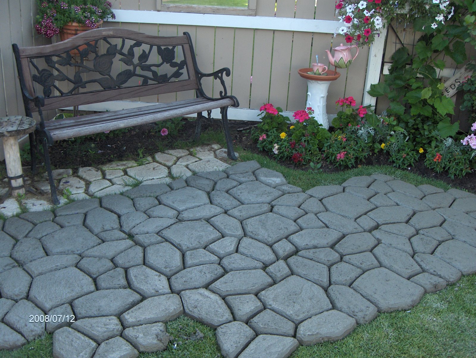

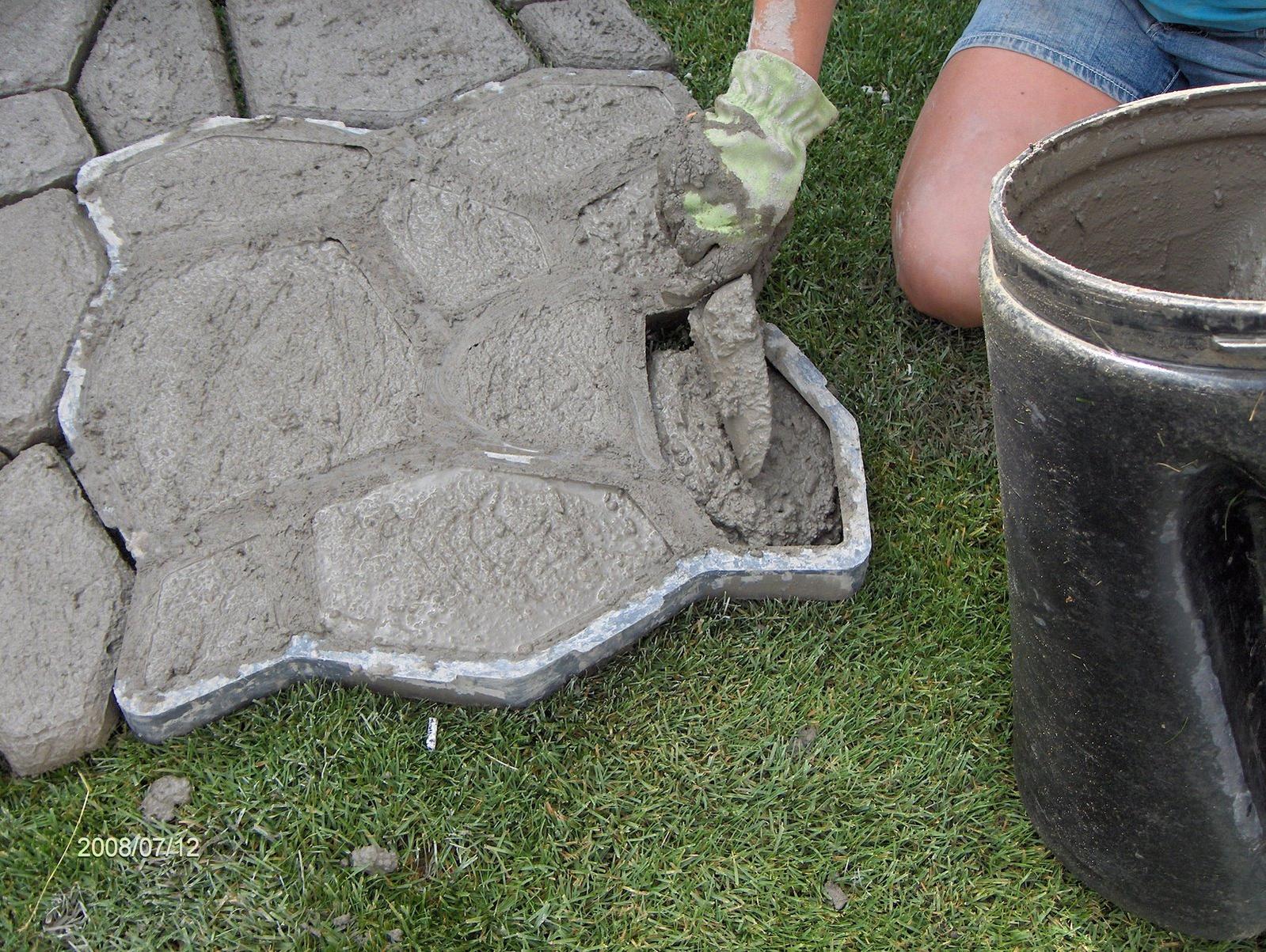

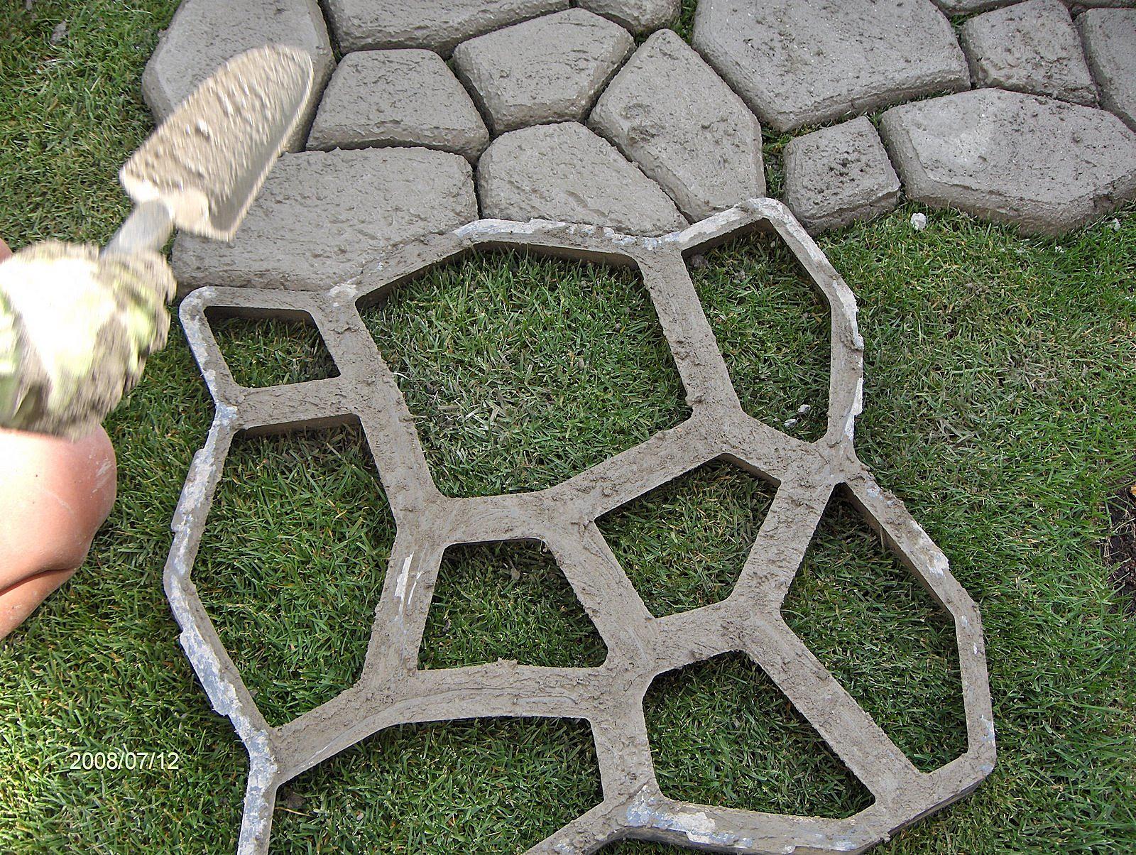

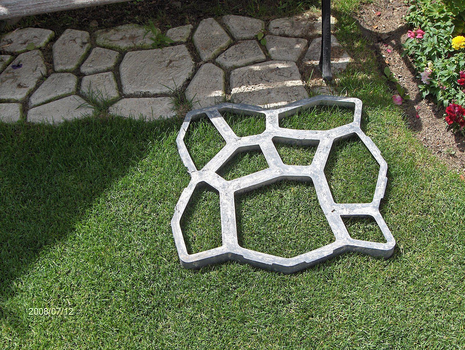

boss_maxx Опубліковано: 11 січня 2011 Поділитись Опубліковано: 11 січня 2011 Вот что делают Посилання на коментар Поділитися на інших сайтах More sharing options...

Вомбат Опубліковано: 12 січня 2011 Поділитись Опубліковано: 12 січня 2011 Вот что делают А где такую форму взять? Посилання на коментар Поділитися на інших сайтах More sharing options...
ntyrti Опубліковано: 12 січня 2011 Поділитись Опубліковано: 12 січня 2011 stroydoravto.ru/index.php?productID=18738[/url], Спасибо, Юрий Борисович. Только я не понял -зачем мерять банкой пустое ведро? Посилання на коментар Поділитися на інших сайтах More sharing options...
Taras_Bond Опубліковано: 12 січня 2011 Поділитись Опубліковано: 12 січня 2011 Вот что делают +1 тоже такую форму хочу Посилання на коментар Поділитися на інших сайтах More sharing options...
Nobel Опубліковано: 12 січня 2011 Поділитись Опубліковано: 12 січня 2011 +1 тоже такую форму хочу великих переваг по такій формі не бачу: звичайно +, що не потрібно заливати в форми/чекати/розформовувати і т.д.... але от по мічності така плитка буде в рази слабша (як звичайна доріжка, залита розчином) Посилання на коментар Поділитися на інших сайтах More sharing options...
Alxey R Опубліковано: 12 січня 2011 Поділитись Опубліковано: 12 січня 2011 великих переваг по такій формі не бачу: звичайно +, що не потрібно заливати в форми/чекати/розформовувати і т.д.... але от по мічності така плитка буде в рази слабша (як звичайна доріжка, залита розчином) Плюс она разлезется без основы, трава свое дело сделает ;) 1 Посилання на коментар Поділитися на інших сайтах More sharing options...

Taras_Bond Опубліковано: 13 січня 2011 Поділитись Опубліковано: 13 січня 2011 але от по мічності така плитка буде в рази слабша (як звичайна доріжка, залита розчином) Плюс она разлезется без основы, трава свое дело сделает да и черт с ней. мне нужно просто оформить пешеходные дорожки. Посилання на коментар Поділитися на інших сайтах More sharing options...

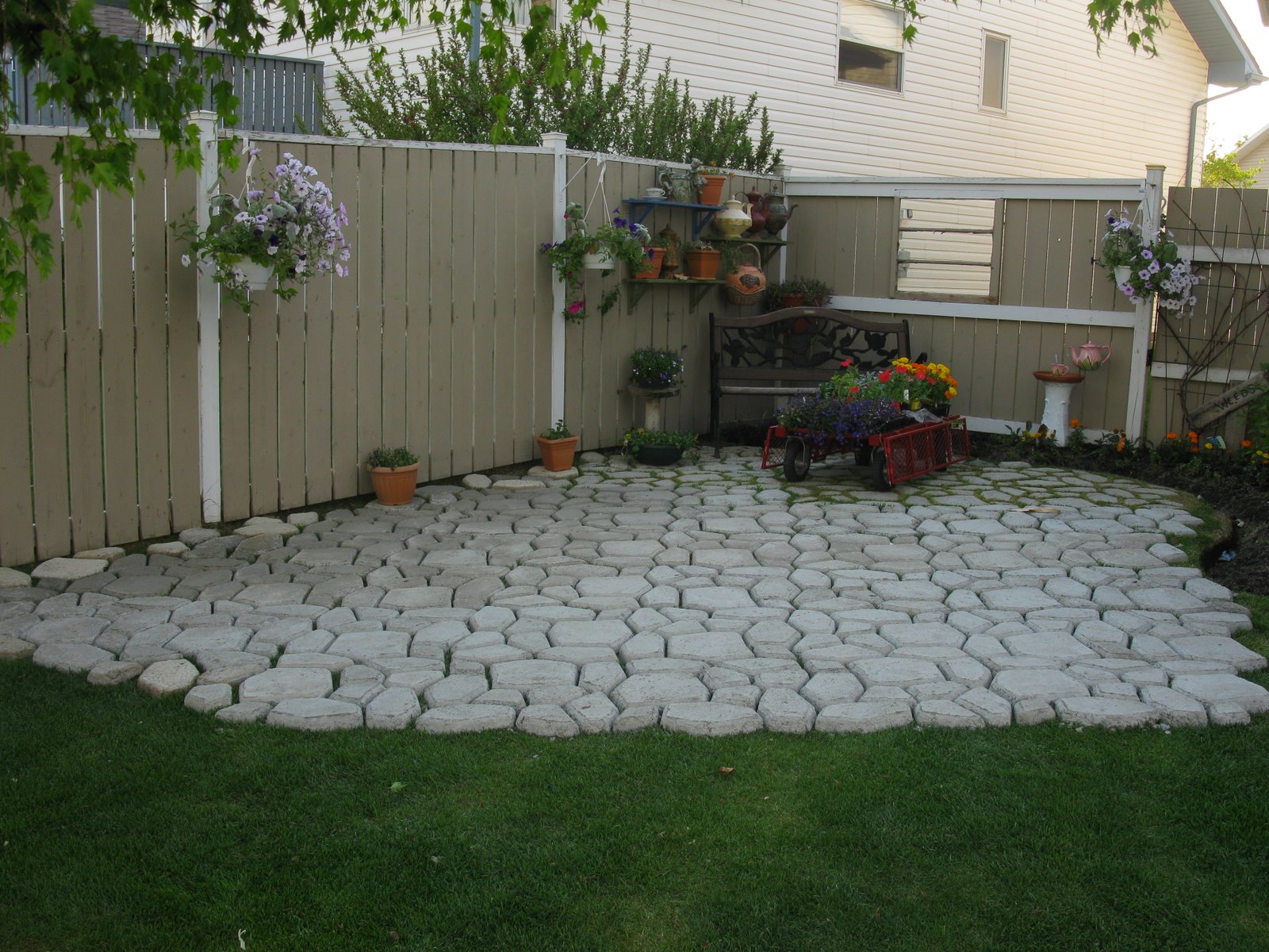

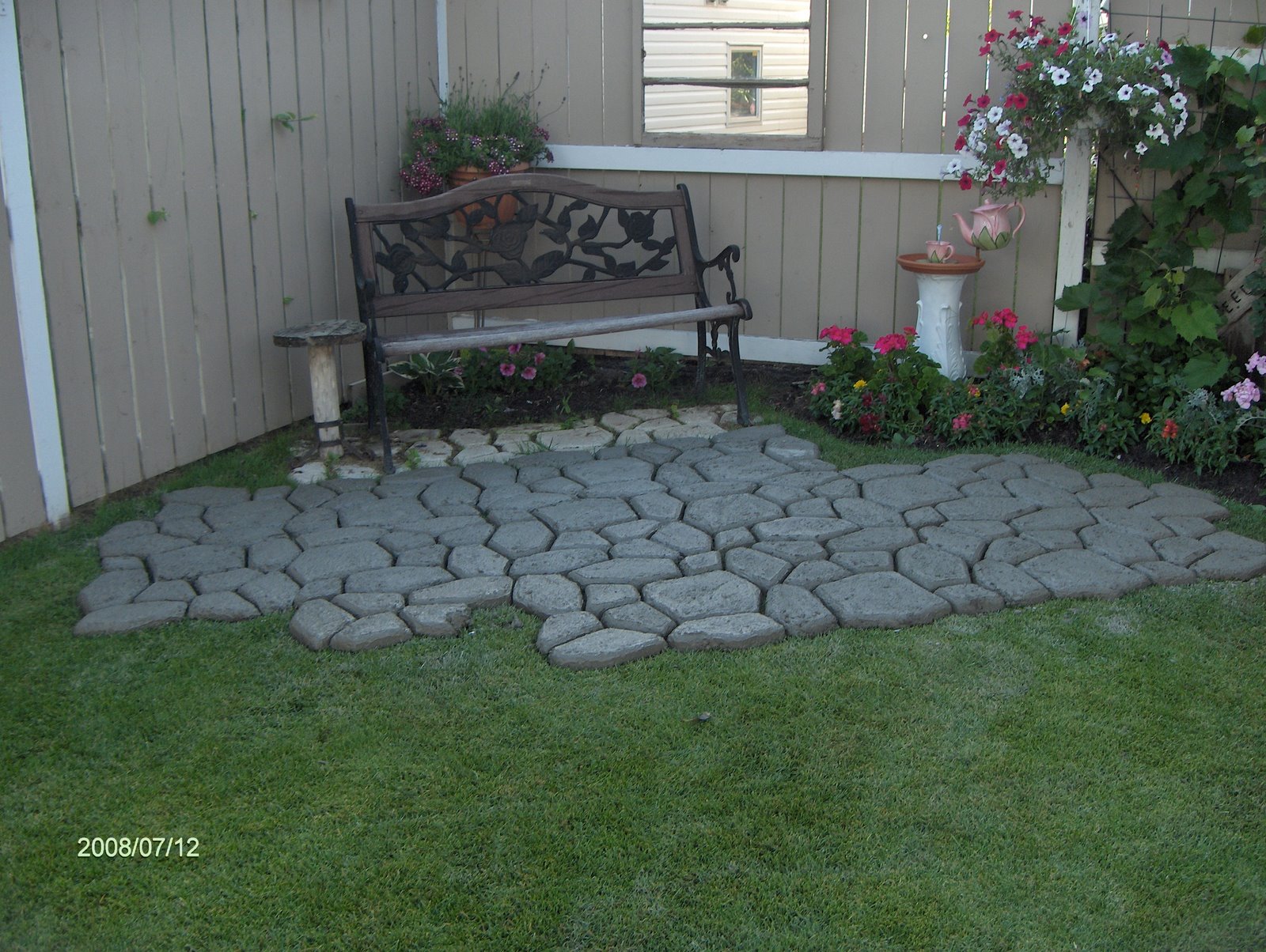

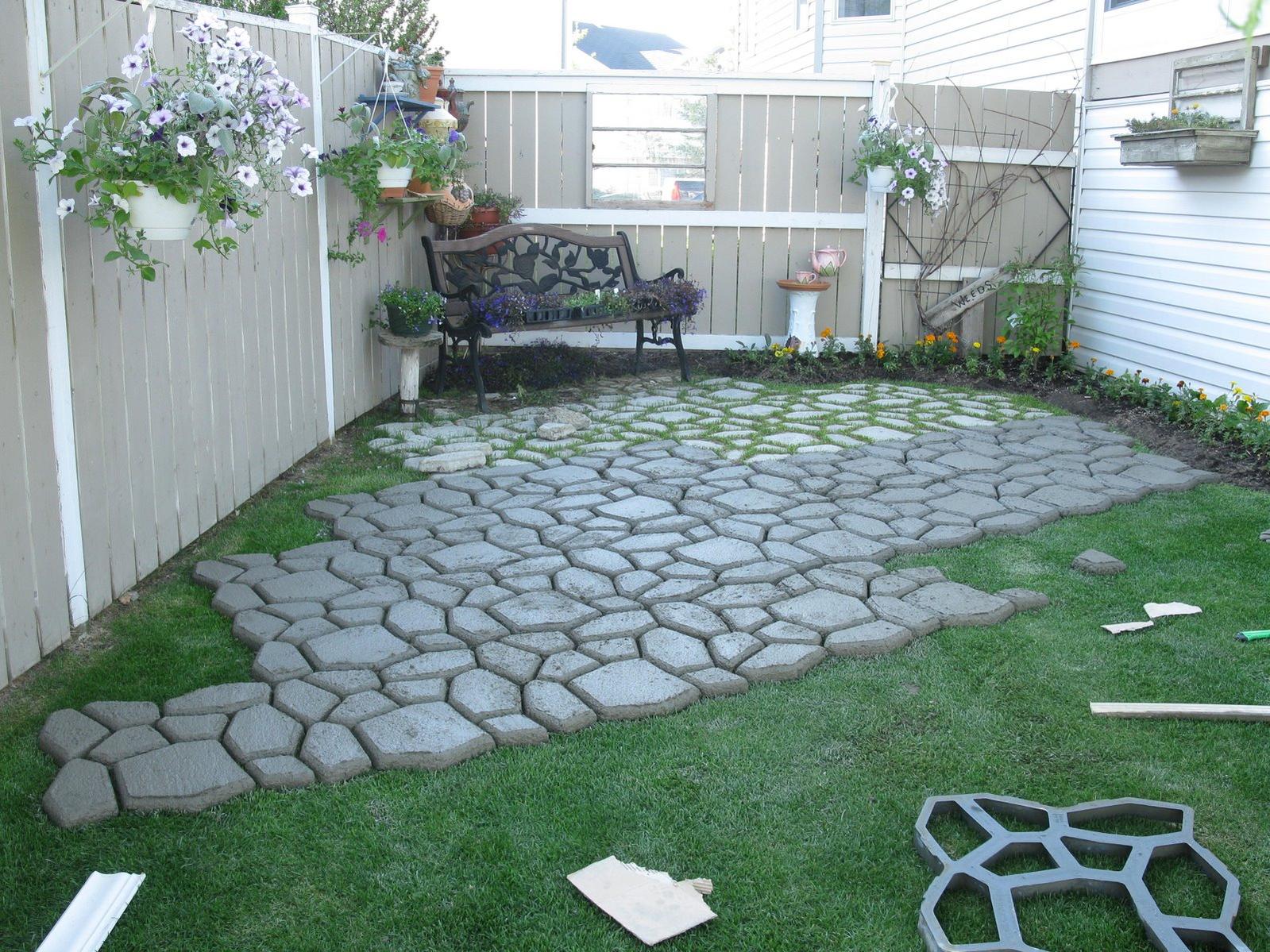

AMG72 Опубліковано: 13 січня 2011 Поділитись Опубліковано: 13 січня 2011 А кто знает где вот такую форму можно купить? Тут и основа, которую можно армировать и рисунок. forum.tvoysad.ru/dizayn-uchastka-f53/sadovye-dorozhki-svoimi-rukami-t539.html Посилання на коментар Поділитися на інших сайтах More sharing options...
retro Опубліковано: 13 січня 2011 Поділитись Опубліковано: 13 січня 2011 А кто знает где вот такую форму можно купить? Тут и основа, которую можно армировать и рисунок. forum.tvoysad.ru/dizayn-uchastka-f53/sadovye-dorozhki-svoimi-rukami-t539.html Честно говоря эти формы тоже меня заинтересовали. Но думаю, что пред их укладкой нужно всё таки делать подсыпку. Посилання на коментар Поділитися на інших сайтах More sharing options...
Alxey R Опубліковано: 13 січня 2011 Поділитись Опубліковано: 13 січня 2011 да и черт с ней. мне нужно просто оформить пешеходные дорожки. Зачем? Сфотографировать :D или использовать по назначению Посилання на коментар Поділитися на інших сайтах More sharing options...
Alxey R Опубліковано: 13 січня 2011 Поділитись Опубліковано: 13 січня 2011 Честно говоря эти формы тоже меня заинтересовали. Но думаю, что пред их укладкой нужно всё таки делать подсыпку. И не только подсыпку, но и мембрану и закрепить бордюрами, да и бетон должен быль лучше чем просто для тротуаров Развод эти формы, потратите деньги и труд зря 1 Посилання на коментар Поділитися на інших сайтах More sharing options...
Юрий_Борисович Опубліковано: 14 січня 2011 Поділитись Опубліковано: 14 січня 2011 Использовать эти формы возможно при наличии определенных условий: крытые от атмосферных воздействий площадки, закрытые помещения и т.д. с соблюдением технологии укладки (но не на голую землю) Посилання на коментар Поділитися на інших сайтах More sharing options...
Юрий_Борисович Опубліковано: 14 січня 2011 Поділитись Опубліковано: 14 січня 2011 Честно говоря эти формы тоже меня заинтересовали. Но думаю, что пред их укладкой нужно всё таки делать подсыпку. Использовать эти формы возможно в определенных условиях: крытые площадки, защищенные от атмосферных воздействий, помещения и т.д. с соблюдением технологии укладки. Посилання на коментар Поділитися на інших сайтах More sharing options...
