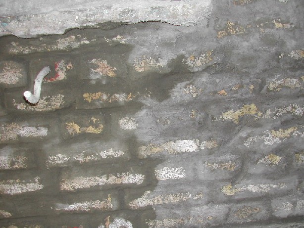

Propeller Опубліковано: 2 травня 2008 Поділитись Опубліковано: 2 травня 2008 Нужно поштукатурить старый сарай из ракушняка. Как это правильно зделать? :unknown: Задача защетить стену от влаги и разрушения. Может покрыть лаком или покрасить, что меньше гемороя? Где-то на форуме встречал. Кто подскажет? Подсказываю. Если поверхность ракушняка настолько гладкая, что просто покраской можно перекрыть все раковинки на поверхности, то можно просто покрасить. Можно просто обработать гидрофобной пропиткой. Но дождевая вода может "заливаться" в крупные поверхностные раковины и не смачивая стены просто там "делать" маленький бассейн. Еще один "минус" на стену, обработанную гидрофобом лет 7 все материалы на водной основе (в т.ч. раствор) не будут "липнуть". Раствор сможет держаться на стене только благодаря хорошей неровности поверхности ракушняка. Как бы я делал? Чтобы не дорого, где-то, как-то стильно и на долго. Это ж сарай? Стену я бы не штукатурил, а неровно затер бы раствором, повторяя рельеф стены (см.фото.Правда, это просто старый кирпич). С понтом мазанка. Делать это рукой (без инструмента) в резиновой или латексной перчатке. Такую работы даже несовершеннолетние члены семьи могут сделать. В этом случае толщина "штукатурки" получается минимальной (экономим деньги). В раствор добавлять пластификатор Домолит (ссылка устарела) и фибру (ссылка устарела) Эти штуки сделают ваш раствор пластилинистым, не сползающим со стены, а штукатурку морозостойкой и без трещин. Если захотите просто гидрофобить, то : (ссылка устарела) Если захотите просто красить, то : (ссылка устарела) Посилання на коментар Поділитися на інших сайтах More sharing options...
Maris Опубліковано: 2 травня 2008 Поділитись Опубліковано: 2 травня 2008 Propeller Спасибо! Да это сарай,причем он будет прикрыт стеной дома. Поэтому задача защитить пористый материал от намокания с наименьшими затратами. Раствором немного выровнять поверхность и затем гидрофобить. Посилання на коментар Поділитися на інших сайтах More sharing options...
mirock Опубліковано: 2 травня 2008 Поділитись Опубліковано: 2 травня 2008 Подсказываю. Если поверхность ракушняка настолько гладкая, что просто покраской можно перекрыть все раковинки на поверхности, то можно просто покрасить. Можно просто обработать гидрофобной пропиткой. Но дождевая вода может "заливаться" в крупные поверхностные раковины и не смачивая стены просто там "делать" маленький бассейн. Еще один "минус" на стену, обработанную гидрофобом лет 7 все материалы на водной основе (в т.ч. раствор) не будут "липнуть". Раствор сможет держаться на стене только благодаря хорошей неровности поверхности ракушняка. Как бы я делал? Чтобы не дорого, где-то, как-то стильно и на долго. Это ж сарай? Стену я бы не штукатурил, а неровно затер бы раствором, повторяя рельеф стены (см.фото.Правда, это просто старый кирпич). С понтом мазанка. Делать это рукой (без инструмента) в резиновой или латексной перчатке. Такую работы даже несовершеннолетние члены семьи могут сделать. В этом случае толщина "штукатурки" получается минимальной (экономим деньги). В раствор добавлять пластификатор Домолит (ссылка устарела) и фибру (ссылка устарела) Эти штуки сделают ваш раствор пластилинистым, не сползающим со стены, а штукатурку морозостойкой и без трещин. Если захотите просто гидрофобить, то : (ссылка устарела) Если захотите просто красить, то : (ссылка устарела) ну раз на то пошло, можно эффективней это сделать макловицей, раствор цемент -вода - жидкое стекло, у меня у родителей в Керчи задняя стена гаража выходящая на соседей так сделана, уже лет 15 порядок Посилання на коментар Поділитися на інших сайтах More sharing options...

Maris Опубліковано: 10 травня 2008 Поділитись Опубліковано: 10 травня 2008 ну раз на то пошло, можно эффективней это сделать макловицей, раствор цемент -вода - жидкое стекло, у меня у родителей в Керчи задняя стена гаража выходящая на соседей так сделана, уже лет 15 порядок А какие пропорции?раствор цемент -вода - жидкое стекло,сколько чего? Посилання на коментар Поділитися на інших сайтах More sharing options...
Otar Опубліковано: 4 червня 2008 Поділитись Опубліковано: 4 червня 2008 Нужно поштукатурить старый сарай из ракушняка. Как это правильно зделать? :unknown: Задача защетить стену от влаги и разрушения. Может покрыть лаком или покрасить, что меньше гемороя? Где-то на форуме встречал. Кто подскажет? Почитай о Funcosil® AS Fassadensiegel, я не говорю, что это то, что доктор прописал, но может и спасёт Посилання на коментар Поділитися на інших сайтах More sharing options...
Maris Опубліковано: 4 червня 2008 Поділитись Опубліковано: 4 червня 2008 Почитай о Funcosil® AS Fassadensiegel, я не говорю, что это то, что доктор прописал, но может и спасёт Спасибо ! Я уже решил зделать так:раствор цемент -вода - жидкое стекло,бюджетный вариант. А насчет Funcosil® AS Fassadensiegel, я не нашол цены и продавцов в Киеве. Посилання на коментар Поділитися на інших сайтах More sharing options...
voyadjer Опубліковано: 4 червня 2008 Поділитись Опубліковано: 4 червня 2008 А плоский шифер на сырую штукатурку + дюбеля не думал? Когда-то родителям в селе деревянный сарай так обшивал. Стоит до сих пор. Уже лет 10-12. Я вот сейчас думаю несъемную опалубку ростверка из него делать. Должно получится и ровно и гладко и + дополнительная гидроизоляция. Посилання на коментар Поділитися на інших сайтах More sharing options...
Otar Опубліковано: 5 червня 2008 Поділитись Опубліковано: 5 червня 2008 Спасибо ! Я уже решил зделать так:раствор цемент -вода - жидкое стекло,бюджетный вариант. А насчет Funcosil® AS Fassadensiegel, я не нашол цены и продавцов в Киеве. ну, тут не спорю, думаю, так дешевле таки :D Я предложил Funcosil® AS Fassadensiegel, думал упор на качество у вас, а тут на простоту исполнения всё. Хотя, я тоже в большинстве раз, иду по меньшей мер сопротивления Посилання на коментар Поділитися на інших сайтах More sharing options...
Maris Опубліковано: 6 червня 2008 Поділитись Опубліковано: 6 червня 2008 А плоский шифер на сырую штукатурку + дюбеля не думал? Нет. Купил грунтовку и жидкое стекло. Наступит отпуск буду делать. Otar Вы правильно опоняли. Спасибо!!! Посилання на коментар Поділитися на інших сайтах More sharing options...
