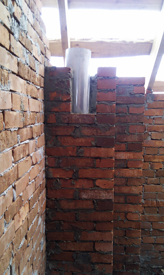

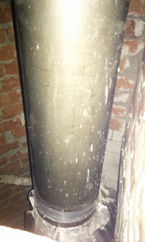

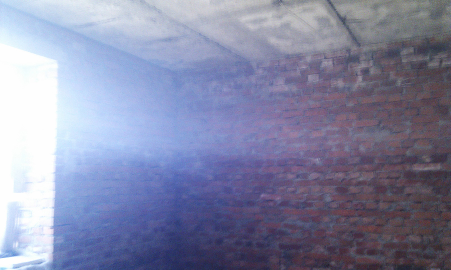

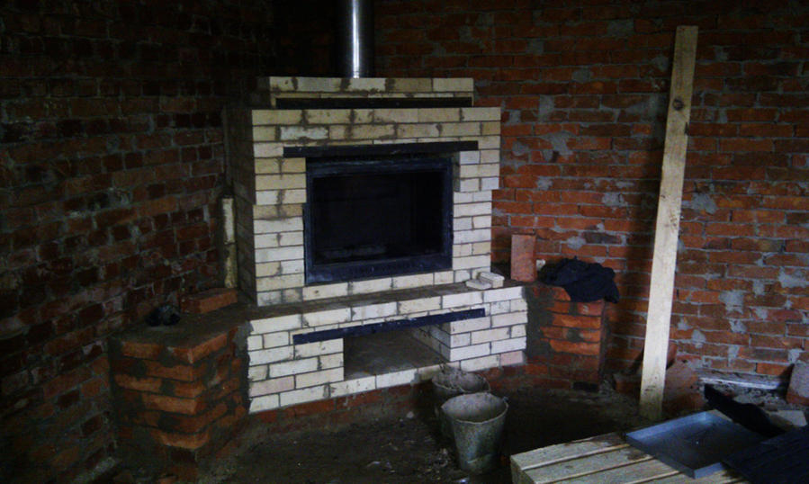

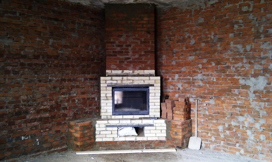

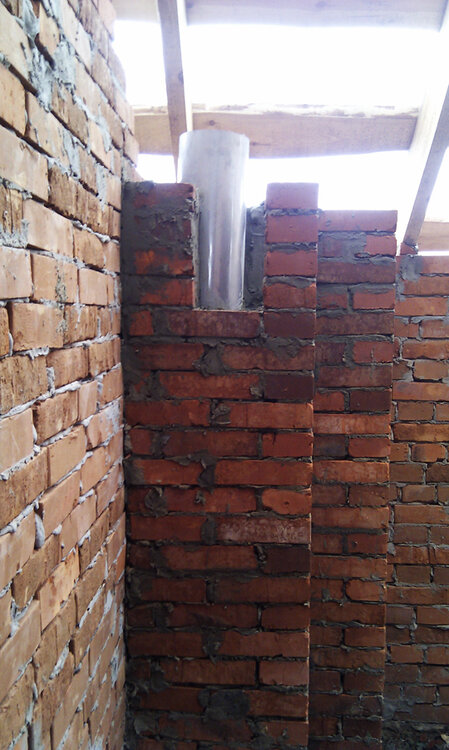

Строю дом. приобрел топку в 2хэтажный с мансардным этажем на 1 этаж. поставили ребята и по эскизу в черне обложили кирпичем (фото прикрепил) в чугунную топку поставили трубу 200, 5 метров обычной трубы и утепленную сэндвич на выход 3 метра. пару раз зажигали немного щепок, дровишек проверить тягу и все. Вроде нормально горело не дымило. сегодня загрузил дровами, тяга вроде хорошая , но в какой то момент был треск ориентировочно по ходу труб и через какое то время стало дымить в зале. при чем дым с запахом горения синтетики. Я вот думаю не начудил ли я, что простые гильзы ставил (думал так теплее стены быдут ) и это тупо прогорел термо скотч с пастой? потому как больше вроде нечему гореть. трубы по периметру обложены кирпичем и все. А может это обратная тяга? хотя дымохода только на 50 см ниже конька, но пока не накрыт сверху ничем.
И кстати пришлась труба на стропилину, вроде там ее обмотали потом в месте соприкосновения, но хз как оно будет...
В общем жду Ваши замечания и мнения. Заранее благодарен.
Змінено користувачем dok333

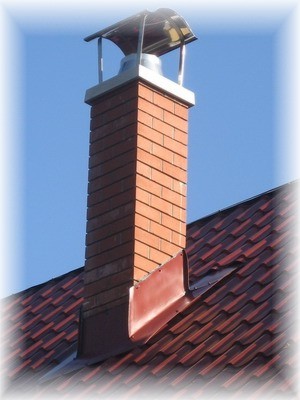

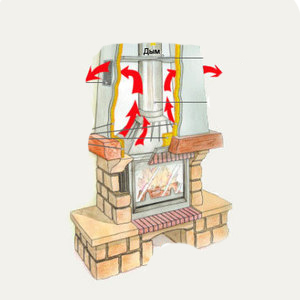

выяснил откуда идет дым с резким запахом паленой снтетики( резины). Идет с вентилляционных отверстий (на первом рисунке красными стрелками). Выходит кроме герметика там гореть нечему. Как кто думает? И кстатити трубу брал в эпицентре на 200 под топку она меньше миллиметра толщиной. Не прогорит ли?

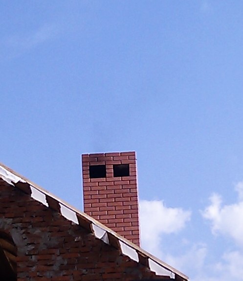

И дымоход правильно ли сделано что закрыт верх и дым выходит только через боковые окошки, уже после 3-4 топок начало темнеть. Нужно ли переделать или не заморачиваться?

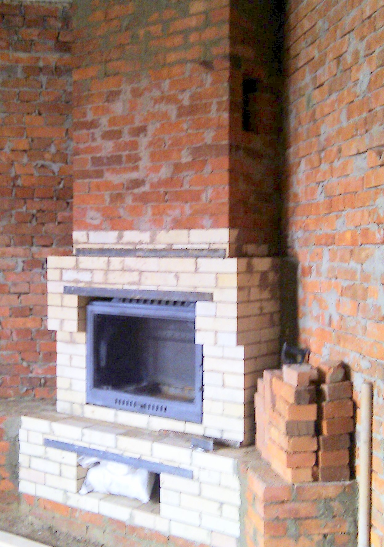

При обратной тяге будет хорошо заметен дым, и без запаха синтетики. Возможно идет обгорание топки, возьожно чтото попало на нее или на трубы во время работ. Очень настораживает ( судя по фото) обкладка топки. С каким зазором от топки уложен кирпич? Треск при первой топке.Усадка
Чтото не вижу на фотографиях заборников воздуха для охлаждения топки и выходов для горячего воздуха. Без них порвет и все сооружение и топку
На фото не видно, прийду домой выложу, есть по бокам отверстия для горячего воздуха через них и выходит дым.Расстояние от топки до кладки от 5 см.до 20. Дыма немало и именно при топке большим количеством дров, а значит большей температуре трубы и топки. Как раз выходит в отверстия для теплого воздуха по бокам кладки красного кирпича над топкой
Если слышали мет. треск, то вероятнее всего причина в том, что соскочила труба с топки. Поэтому часть дыма идет мимо дымохода. Но это только предположение

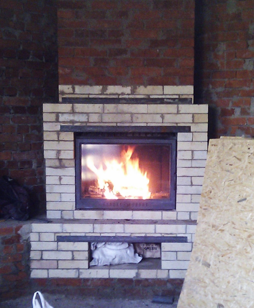

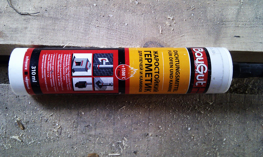

Сегодня снова топил . Пока разгорались дрова в течении минут 5-7 дыма не было. Только при интенсивном огне и вонь паленой химией-едкий дым. Палил специально купленне сухие дубовы дрова. Такой запах от них исключается. Настораживает герметик, фото которого прикрепил сверху- может это он не выдерживает нагревания и подгорает?

Лично я бы Вам рекомендовал гильзовать трубой не менее 1 мм. Насчет окошек скажу так. Однозначно зимой у Вас будет конденсат бежать по кирпичному дымоходу. Если зимой топить не будете, то такой вариант подходит. Подобная тема уже была. Гляньте тут www.stroimdom.com.ua/forum/showthread.php?t=59028
Спасибо. Там идет гильза сэндвич, просто ребята ее в конце обложили кирпичем сделав окошки и закрыли. Я так понял нужно убрать кирпичный верх и одеть на сэндвич грибок или как там оно называется?
1. Опасное примыкание голой трубы к стропилам.
2. Не видно как горячий воздух отводится от топки.
3. Едкий вонючий дым - следствие выгорания краски на топке.
4. Нерж. труба поднимается до самого оголовка?
1. как лучше изолировать?
2. фото прикреплю. Там видно окошко для теплого воздуха, с другой стороны такое же. Этого достаточно?
3.поятно, а то не мог представить что это
4.до окошек в трубе доходит, так понимаю что соответсвенно это и есть оголовок

а по трубе подскажите- гильза утепленная(сэндвич) до окошек, потом окошки и закрытый верх. Все ок?
