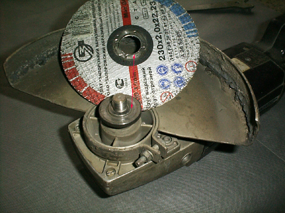

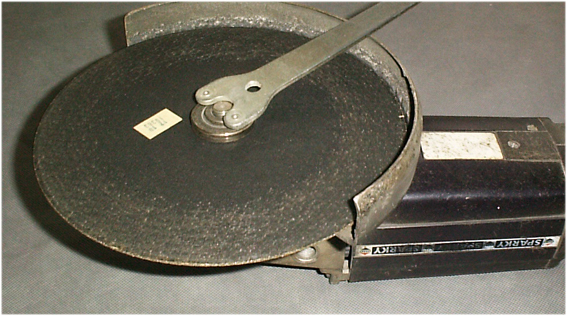

Не могу раскрутить болгарку
airservis
-при установке отрезного диска на "болгарку" ставьте его "лицом" (т.е. надписями) вниз, к редуктору. И гайку всегда закручивайте только рукой.
Связанно это с металлической окантовкой центрального оверстия диска. Обратите на него внимание - оно с разных сторон - разное.
Ставьте диск центрирующей шайбой вниз, к редуктору....Но гайку затягивайте потуже, не оставляйте ей шансов "самозатянутся" :)!!!
11 лет "Sparky" и до неё 12 лет "советской" и....всё откручивалось только ключом!!!

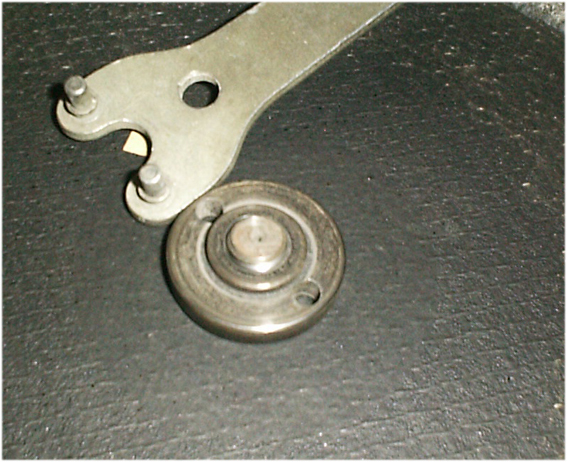

П. С. Гайка сделана как когда то на колеса велосипедные ставили. Шайба стоит, а гайка прокручивается.
Вот вот, шайба независимо крутится от гайки. Поэтому когда откручиваете то боретесь не с силой трения между шайбой и диском, а силой трения между гайкой и шайбой. А это значительно меньше из-за площади. Да и рычаг ключа у которого не сломаешь пимпочки помогает.:D
