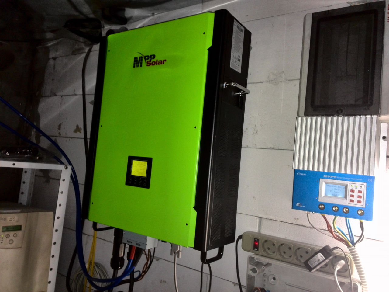

ysemen Опубліковано: 20 листопада 2015 Поділитись Опубліковано: 20 листопада 2015 кто бы у меня такую сборку купил, я бы себе машину обновил:D а вообще, берем Opti-solar hibrid 10kW, у него два треккера, на один вешаем ветряк, через выпрямитель, а на другой панели. Подключаем 48В АКБ и все. И не нужно ни каких надцать блоков. Фото аппарата повторю: [ATTACH]472705[/ATTACH] И еще раз. Единственная проблема с защитой ветряка. Защита ветряка,как я понимаю,состоит в подключении-отключении баласта.Гибридные контроллеры довольно дорогии.Напомню свою проблему.Пришло время менять аккумуляторы.В моей системе их 20,соединенных последовательно.Ветрогенератор 8квт. и выдает 280 вольт.Солнечных батарей 10шт.по 180вт 36вольт,соединенных последовательно.У меня гибридный контроллер,рассчитанный на эти параметры ВЭС и СП.Из-за дороговизны гелевых аккумуляторов 12в 100а.ч Хочу использовать оставшиеся живыми аккумуляторы на 48в и поставить отдельно солнечный и ветровой контроллеры.Еще не знаю как подключить в параллель солнечные батареи и на какую мощность подбирать ветровой контроллер.Что можете посоветовать? Посилання на коментар Поділитися на інших сайтах More sharing options...
