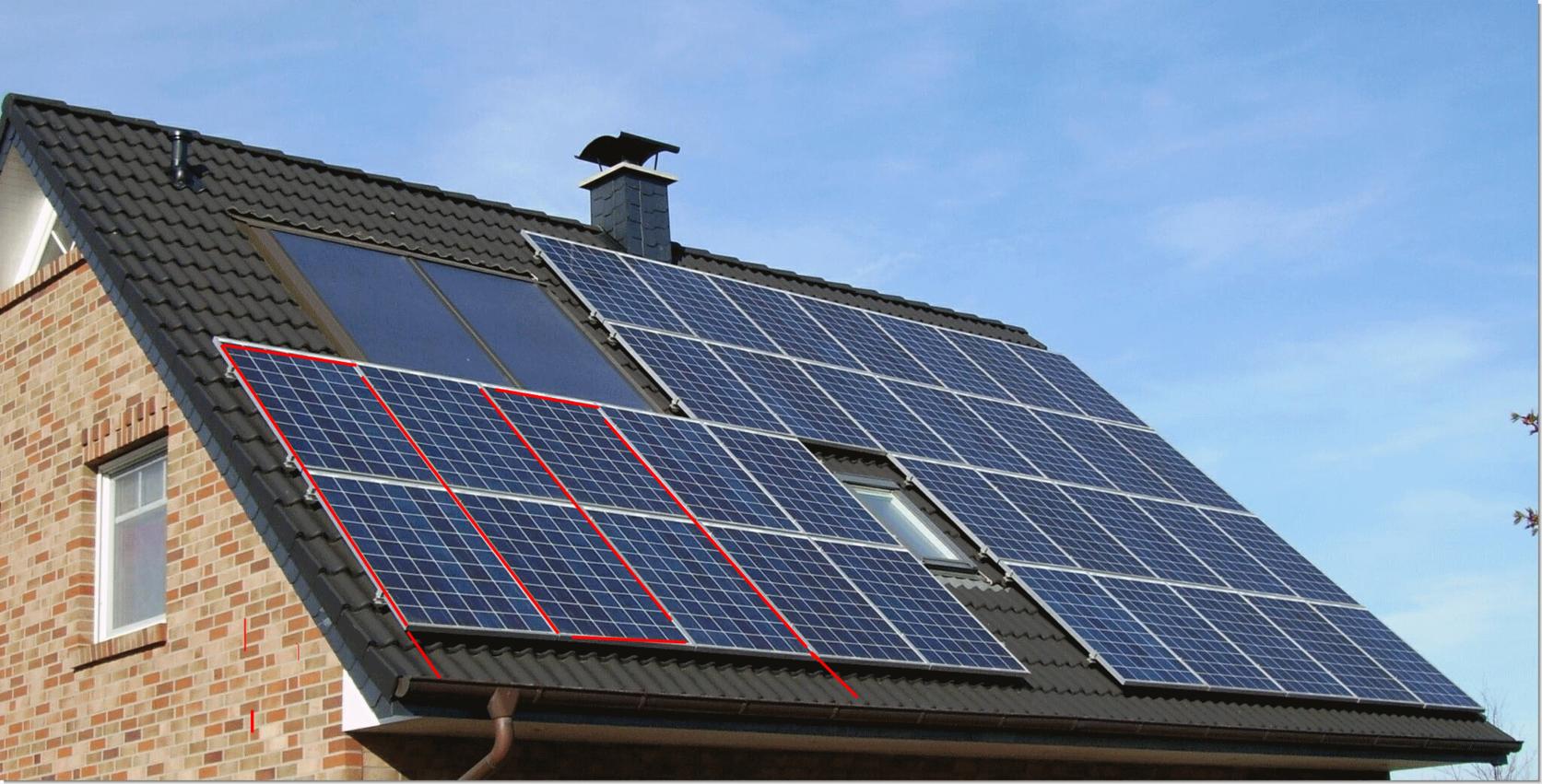

Oleg08 Опубліковано: 1 грудня 2014 Поділитись Опубліковано: 1 грудня 2014 Зимой закороченной панели наглухо, под снегом,да вобще ей ничего не будет, я свои самодельные и летом по долгу коротил на тестах ничего с ними не стается. Под снегом да никогда в жизни вы ее не нагреете КЗ, да и таять от этого не начнет панель, тает лед только как очистится панель до слоя корки. Мои тоже лежали под 10 см снегом,надоело на них смотреть так как дом мой автономный,после расчистки их до просвещаемой корки,под сегодняшнем переменном солнце уже через 5 минут сами оттаяли.До одной панели не долез,посмотрим через сколько естественным путем самоочистится) 1 Посилання на коментар Поділитися на інших сайтах More sharing options...
tollyn Опубліковано: 2 грудня 2014 Поділитись Опубліковано: 2 грудня 2014 Согласен что комутация на КЗ особого успеха не приведет. Когда батарея под снегом, она почти не вырабатывает, и то что почти не вырабатывает коротить нет смысла . Есть несколько размышлений. 1. Поставить "правильный" угол наклона(я так назвал, это мое имхо) пусть летом меньше вырабатывает, но зимой больше и снег не скапливается. 2. Очистка 2.1 ручная чем хочешь шваброй веником 2.2 Не знаю есть ли смысл, но есть не ручной тип. Например применялся для очистки Ж/Д стрелочных переводов. Очистка сжатым воздухом. Нажал кнопочку и по трубкам установленных по краях солнечных батарей воздух просто сдувает снег. Только на ж/д диспетчер станции лично нажимает кнопку. Не знаю решение то интересное и бредовое одновременно но эффективное это факт. 5 и больше атмосфер сдувает нормально. 2.3 Установить под солнечные батареии нагревательный кабель. С этим вроде все понятно. Посилання на коментар Поділитися на інших сайтах More sharing options...
trik Опубліковано: 2 грудня 2014 Поділитись Опубліковано: 2 грудня 2014 Можно побрызгать холодной водой. Снег вода прибьет, а обледенение быстро само отчистится (лед прозрачный). Как показывает практика как только панель начинает хоть что либо значимое вырабатывать она довольно быстро оттаивает. Недостатки: - форсунка на морозе может замерзнуть; - воду из наружного водопровода придется сливать (автоматизируется легко); - стекло панели, на хорошем минусе, может треснуть при поливе водой. ИМХО хреновый способ. Итого пока лучше греющего кабеля под панель никто ничего не придумал. Посилання на коментар Поділитися на інших сайтах More sharing options...
Artembond Опубліковано: 2 грудня 2014 Поділитись Опубліковано: 2 грудня 2014 tollyn писав: 2.3 Установить под солнечные батареии нагревательный кабель. С этим вроде все понятно. Моторчик с эксцентриком. Можно сделать полностью герметичную систему, куда ничего задувать/замерзать не будет. Посилання на коментар Поділитися на інших сайтах More sharing options...
tollyn Опубліковано: 2 грудня 2014 Поділитись Опубліковано: 2 грудня 2014 Цитата Моторчик с эксцентриком. Можно сделать полностью герметичную систему, куда ничего задувать/замерзать не будет. Идея неплоха. Но требует доработки и размышления. 1. Подогревать все батареи или групами. 2. Чем запитывать нагревательный кабель - от сети или же от самих батарей. 3. Розводка усложняется как и монтаж, чем герметизировать. 4. Батареи установлены их снимать наверное придется. Посилання на коментар Поділитися на інших сайтах More sharing options...
Larsen_bmw Опубліковано: 2 грудня 2014 Автор Поділитись Опубліковано: 2 грудня 2014 tollyn писав: Идея неплоха. Но требует доработки и размышления. 1. Подогревать все батареи или групами. 2. Чем запитывать нагревательный кабель - от сети или же от самих батарей. 3. Розводка усложняется как и монтаж, чем герметизировать. 4. Батареи установлены их снимать наверное придется. Механические устройства я для себя не рассматриваю, может они и неплохи, но просто не хочу. Механика хороша всем, кроме надежности. На своем массиве я пока "вижу" пленку ТП, идея с кабелем на втором плане. Хотя бы потому, что ТТХ и цену кабеля еще не изучал. О пленке: Потребление - 220Вт на квадратный метр Цена - разнится от производителя, в среднем 300 гривен м/кв. Температура нагрева - пишут макимально 55-60 градусов, видимо меряют тоже, при стандарте 20-25 в помещении. Так или иначе, даже на минус 25 лед она растопит легко. Монтаж - несложный как мне кажется. Срок службы - заявляют кто как, 20-30 лет. Если аккуратно приклеить эту пленку на панель и дополнительно заклеить сверху, допустим оракалом (ну например) - будет жить долго и счастливо. Готов испытать и доложиться, эксперимент вижу так - беру СП, монтирую на нее пленку, наваливаю на нее снега сантиметров 10 и смотрим как пленка справится. Идет? Посилання на коментар Поділитися на інших сайтах More sharing options...
trik Опубліковано: 2 грудня 2014 Поділитись Опубліковано: 2 грудня 2014 ИМХО, кабель надежнее будет в разы. Там будут тяжелые условия для работы. 3метра китайского кабеля - 100грн, гуглится за 1 мин. Т.е если хорошо поискать но будет еще дешевле. Укладывая по периметру можно одним куском обойти все панели. Избавляемся от не надежных мест соединения. С креплением кабеля к панелям особо не надо мудрить. силикон и стяжки решат проблему. Посилання на коментар Поділитися на інших сайтах More sharing options...
Larsen_bmw Опубліковано: 2 грудня 2014 Автор Поділитись Опубліковано: 2 грудня 2014 (змінено) trik писав: ИМХО, кабель надежнее будет в разы. Там будут тяжелые условия для работы. 3метра китайского кабеля - 100грн, гуглится за 1 мин. Т.е если хорошо поискать но будет еще дешевле. Укладывая по периметру можно одним куском обойти все панели. Избавляемся от не надежных мест соединения. С креплением кабеля к панелям особо не надо мудрить. силикон и стяжки решат проблему. А сколько нужно кабеля, чтобы покрыть площадь 0,5 м/кв? Предполагаю, что он кладется с шагом сантиметров 10-15. До какой температуры он греется? Тогда у меня есть еще предложение, можем сделать эксперимент двойной. Если у кого-то есть такой кабель, а понадобится его 5,4 метра на панель (это по периметру уложить)- то готов устроить соревнование кабель-пленка. Создам обледенение панелей, засыплю снегом одинаково и проверим. Потом математику посчитаем, что надежнее, дешевле и экономичнее. Я готов, прошу требуемую длину кабеля, после гарантирую возврат! Змінено 2 грудня 2014 користувачем Larsen_bmw Посилання на коментар Поділитися на інших сайтах More sharing options...
Konstruktor Опубліковано: 2 грудня 2014 Поділитись Опубліковано: 2 грудня 2014 Чет мне кажется что достаточно будет одного, максимум двух линий кабеля по верхней кромке панели. Сами говорили панель дальше сама растает, только нужно часть темного стекла показать. -------------------------I -------------------------I Посилання на коментар Поділитися на інших сайтах More sharing options...

trik Опубліковано: 2 грудня 2014 Поділитись Опубліковано: 2 грудня 2014 Artembond писав: Разницу между подогревать и трясти, вы понимаете? Трясти панели не лучшая идея. Мне или ТС придется таким образом пол крыши трясти. Представляю мощность и количество моторов, гул на мансарде. Что бы струсить сухой снег придется делать вместо креплений что то на подобие вибростола. А если пойдет мокрый липкий снег то хоть тряси хоть нет - результат будет один. Ну и ТС уже сказал что механика есть механика. Ну и трясти электрический полупроводниковый прибор (а СБ именно такие штучка) это чревато механическими повреждениями. Наверное это самая не удачная идея из всех предложенных. Добавлено через 1 минуту Konstruktor писав: Чет мне кажется что достаточно будет одного, максимум двух линий кабеля по верхней кромке панели. Сами говорили панель дальше сама растает, только нужно часть темного стекла показать. Не по верхней. По боковой или нижней. Думаю что хватит даже как на картинке. В общем надо проводить эксперименты. 1 Посилання на коментар Поділитися на інших сайтах More sharing options...
