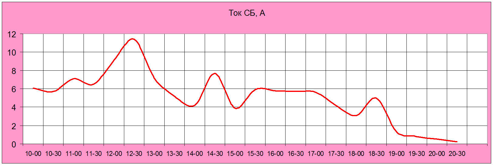

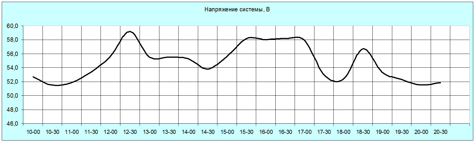

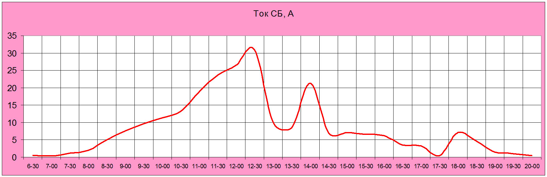

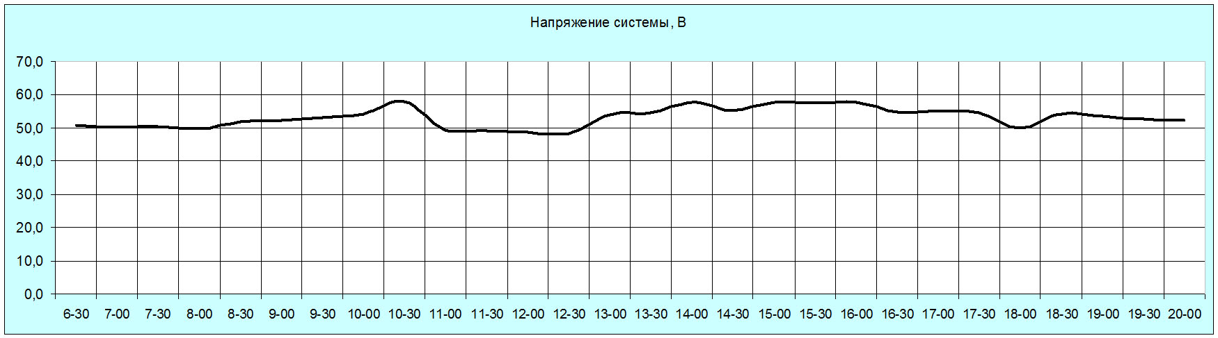

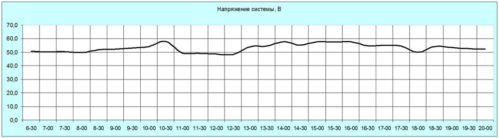

Larsen_bmw Опубліковано: 20 травня 2011 Автор Поділитись Опубліковано: 20 травня 2011 Получаем первые отчеты с "поля боя" 17,05,2011 meteo.infospace.ru/win/wcarch/html/r_day_stn.sht?num=3217&id=&dd=17&mm=05&yyyy=2011 Выработка ветрогенератора - 1,05Квт/ч Выработка СБ - 2,64Квт/ч Потреблено от инвертора за сутки - 0,8Квт/ч Денек не очень, ни ветра толком, ни солнца. И напряжение системы танцует... 1 Посилання на коментар Поділитися на інших сайтах More sharing options...

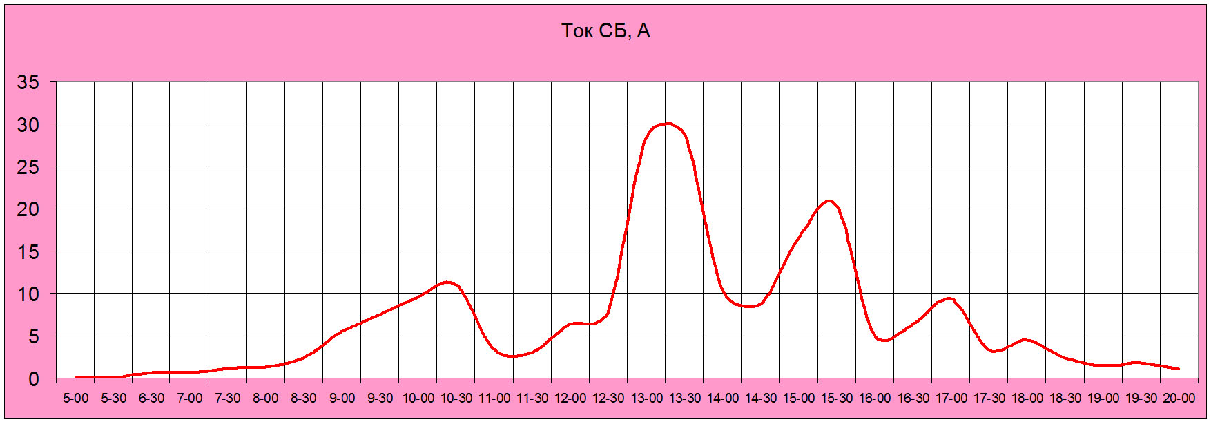

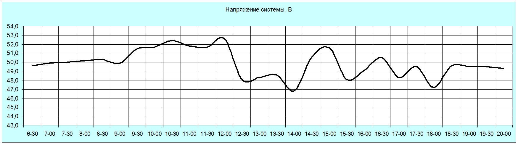

Larsen_bmw Опубліковано: 20 травня 2011 Автор Поділитись Опубліковано: 20 травня 2011 18,05,2011 meteo.infospace.ru/win/wcarch/html/r_day_stn.sht?num=3217&id=&dd=18&mm=05&yyyy=2011 Выработка ветрогенератора - 0,00Квт/ч (зафлюгирован) Выработка СБ - 6,51 Квт/ч Потреблено от инвертора за сутки - 4,1 Квт/ч "специально обученый мальчик", записывающий данные системы, нажал не на ту кнопку и на весь день остановил ВЭУ. Жаль, денек был ветренный. Зато, это самый полный из отчетов по работе СБ, со старта системы и до перехода ее в режим "ночь" 3 Посилання на коментар Поділитися на інших сайтах More sharing options...

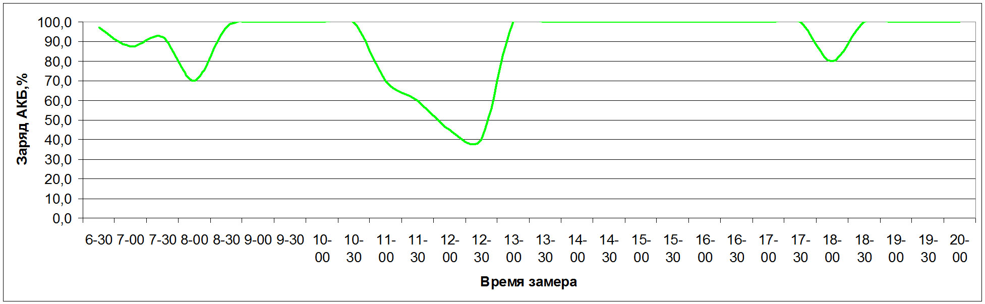

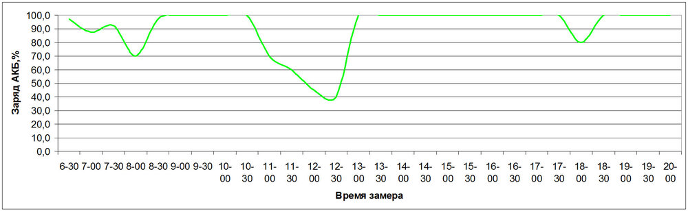

truck Опубліковано: 20 травня 2011 Поділитись Опубліковано: 20 травня 2011 Мне актуальней было бы видеть в виде такого же графика % заряда батарей. Такое возможно? Посилання на коментар Поділитися на інших сайтах More sharing options...
s-k-y-w-a-l-k-e-r Опубліковано: 20 травня 2011 Поділитись Опубліковано: 20 травня 2011 Мне актуальней было бы видеть в виде такого же графика % заряда батарей. Такое возможно? А какой смысл в этом графике? Что Вы на нем хотите увидеть? Такой график Вам покажет только насколько у Вас на данный момент сбалансирована система. Т.е. если батареи постоянно заряжены на 90-100%, то явно выработка больше потребления. Если 50-100% - то система более-менее уравновешена. Если батареи постоянно разряжены, то потребление явно больше выработки. Надо или увеличивать количество СБ, или ставить еще один источник электричества (ВЭУ, бензогенератор ....), или уменьшать потребление. Посилання на коментар Поділитися на інших сайтах More sharing options...

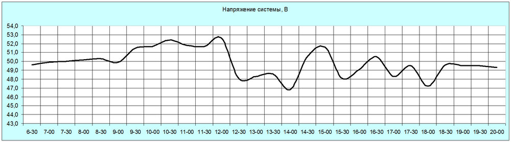

Larsen_bmw Опубліковано: 20 травня 2011 Автор Поділитись Опубліковано: 20 травня 2011 Мне актуальней было бы видеть в виде такого же графика % заряда батарей. Такое возможно? Пожно попробовать, но это будет несколько не правдивый график. Степень разряда/заряда меряется когда АКБ не менее 2 часов находился в покое, без заряда и наргузок. А так-это будет просто показатель баланса системы, плюс или минус. Вот например вчера в 12-30 напряжение системы 48,4В - это означает, что АКБ разряжена на 60%. Но показатель этот под нагрузкой. В 13-00, нагрузка отключена и напряжение батарей моментально поднимается до 54,1В - а это уже выше чем 100% заряд АКБ. Попробую сделать график, но помоему это ничего нам не скажет 1 Посилання на коментар Поділитися на інших сайтах More sharing options...
s-k-y-w-a-l-k-e-r Опубліковано: 20 травня 2011 Поділитись Опубліковано: 20 травня 2011 Пожно попробовать, но это будет несколько не правдивый график. Степень разряда/заряда меряется когда АКБ не менее 2 часов находился в покое, без заряда и наргузок. А так-это будет просто показатель баланса системы, плюс или минус. Вот например вчера в 12-30 напряжение системы 48,4В - это означает, что АКБ разряжена на 60%. Но показатель этот под нагрузкой. В 13-00, нагрузка отключена и напряжение батарей моментально поднимается до 54,1В - а это уже выше чем 100% заряд АКБ. Попробую сделать график, но помоему это ничего нам не скажет В такой ситуации более менее истиный график % зарядки можно получить по плотности электролита. Но как эту плотность измерить в необслуживаемых АКБ? 1 Посилання на коментар Поділитися на інших сайтах More sharing options...
Artembond Опубліковано: 20 травня 2011 Поділитись Опубліковано: 20 травня 2011 В такой ситуации более менее истиный график % зарядки можно получить по плотности электролита. Но как эту плотность измерить в необслуживаемых АКБ? Никак. Только ваять аналог электросчетчика для постоянного тока. Сколько электричество вошло, сколько вышло. Интегратор сбрасывать по достижению максимального напряжения. AVR какаянить по идее справится. Посилання на коментар Поділитися на інших сайтах More sharing options...
Larsen_bmw Опубліковано: 20 травня 2011 Автор Поділитись Опубліковано: 20 травня 2011 Ну вот, пожалуйста график. Единственное, что я по нему вижу, когда ребята на обьекте включают нагрузку. 2 Посилання на коментар Поділитися на інших сайтах More sharing options...
truck Опубліковано: 20 травня 2011 Поділитись Опубліковано: 20 травня 2011 А какой смысл в этом графике? Что Вы на нем хотите увидеть? Такой график Вам покажет только насколько у Вас на данный момент сбалансирована система. Т.е. если батареи постоянно заряжены на 90-100%, то явно выработка больше потребления. Если 50-100% - то система более-менее уравновешена. Если батареи постоянно разряжены, то потребление явно больше выработки. Надо или увеличивать количество СБ, или ставить еще один источник электричества (ВЭУ, бензогенератор ....), или уменьшать потребление. Именно это я и хочу увидеть Посилання на коментар Поділитися на інших сайтах More sharing options...
truck Опубліковано: 20 травня 2011 Поділитись Опубліковано: 20 травня 2011 Ну вот, пожалуйста график. Единственное, что я по нему вижу, когда ребята на обьекте включают нагрузку. Круто! Спасибо! Посилання на коментар Поділитися на інших сайтах More sharing options...

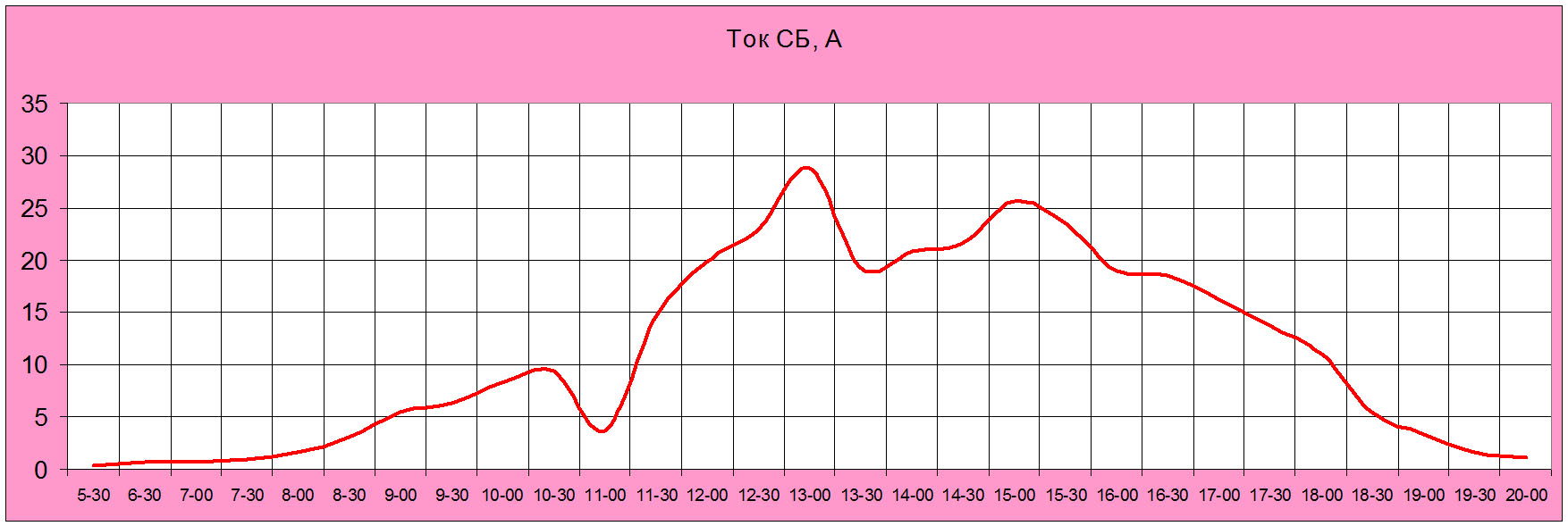

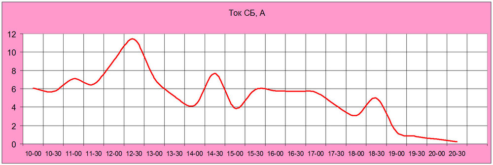

Larsen_bmw Опубліковано: 22 травня 2011 Автор Поділитись Опубліковано: 22 травня 2011 (змінено) 19,05,2011 meteo.infospace.ru/win/wcarch/html/r_day_stn.sht?num=3217&id=&dd=19&mm=05&yyyy=2011 Выработка ветрогенератора - 0,00Квт/ч Выработка СБ - 5,13Квт/ч Потреблено от инвертора за сутки - 6,1Квт/ч Заряженность АКБ (средняя за день) - 70% Змінено 22 травня 2011 користувачем Larsen_bmw 3 Посилання на коментар Поділитися на інших сайтах More sharing options...
Larsen_bmw Опубліковано: 22 травня 2011 Автор Поділитись Опубліковано: 22 травня 2011 (змінено) 20,05,2011 meteo.infospace.ru/win/wcarch/html/r_day_stn.sht?num=3217&id=&dd=20&mm=05&yyyy=2011 Выработка ветрогенератора - 0,00Квт/ч Выработка СБ - 8,3Квт/ч Потреблено от инвертора за сутки - 6,09Квт/ч Заряженность АКБ (средняя за день) - 62% Змінено 22 травня 2011 користувачем Larsen_bmw 5 Посилання на коментар Поділитися на інших сайтах More sharing options...

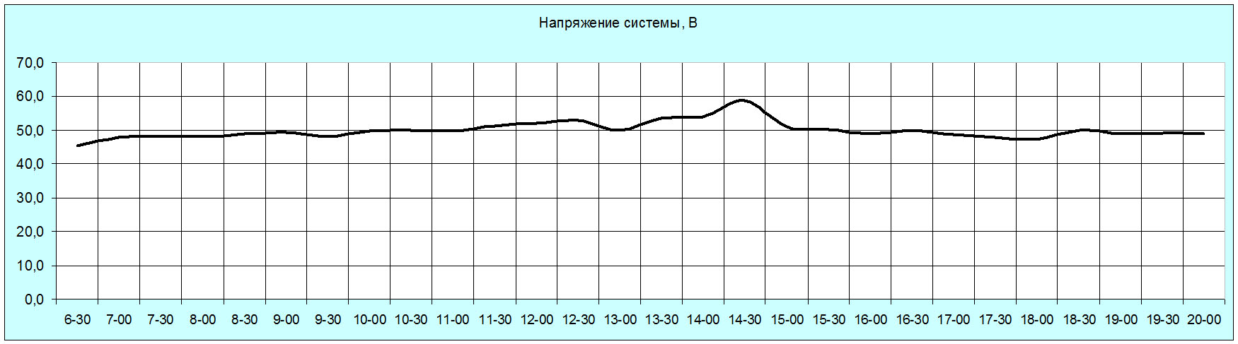

Larsen_bmw Опубліковано: 22 травня 2011 Автор Поділитись Опубліковано: 22 травня 2011 21,05,2011 meteo.infospace.ru/win/wcarch/html/r_day_stn.sht?num=3217&id=&dd=21&mm=05&yyyy=2011 Выработка ветрогенератора - 0,70Квт/ч Выработка СБ - 7,79 Квт/ч Потреблено от инвертора за сутки - 8,40 Квт/ч Заряженность АКБ (средняя за день) - 28% Протестировали систему в течении дня на выносливость. "Вошли" в эксперимент с недозаряженными АКБ - 22,5% заряда, по окончанию издевательства, на АКБ осталось 15,5% С 9-30 включена постоянная нагрузка 1300ВА и не выключалась до 17-00. Параллельно - электроинструмент, чайник, свет. Инвертор отключал нагрузку по минимально допустимому заряду АКБ 3 раза - в 14-30, 15-30 и 16-30. Поднимался сам, без отключения нагрузки. Также, было отключение инвертора по перегрузу, когда мощность подключенных потребителей составила 3500ВА и держалась около 15 минут. ВЭУ помогала мало, несколько раз раскручивалась до номинала, но ненадолго. Посилання на коментар Поділитися на інших сайтах More sharing options...
