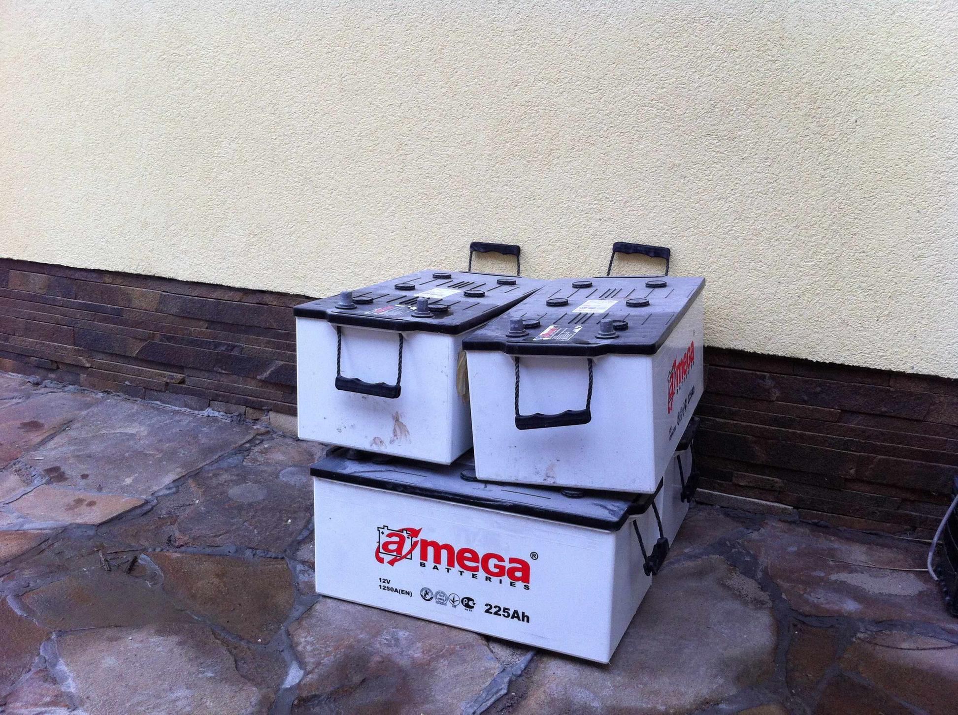

tollyn Опубліковано: 12 грудня 2011 Поділитись Опубліковано: 12 грудня 2011 Плотность не завышена, она в аккурат равна заряженному на 30% аккумулятору. Это при напруге на блоке АКБ например 56-58В. Уровень электролита в норме, проверял на всех банках, цвет прозрачный... вот единственное что заметил-это небольшие маслянистые пятна на поверхности электролита, не проверил во всех АКБ такое или только в больном. Гляну на досуге все. Раньше такого небыло. 1.Плотность электролита измеряеться только в полностью заряженном аккумуляторе! Потому что, степень разряженности батареи судят по плотности электролита. Чем ниже плотность электролита, тем сильнее батарея разряжена. Уменьшение плотности на 0.01 г/см3 по сравнению с номинальной означает, что батарея разрядилась примерно на 6 - 8%. 2.Плотность полностью заряженной батареи составляет 1.27- 1.28 г/см3, напряжение - 12.5 В при температуре около 20 градусов. 3.Плотность электролита в аккумуляторах батареи не должна отличаться более чем на 0,01 г/см3. В противном случае батарею необходимо зарядить и произвести корректирование плотности электролита доливкой в аккумуляторы воды или электролита. Если плотность выше нормы. — доливают воду, если ниже — электролит плотностью 1,4 г/см3. Доливку производят после предварительного отбора из аккумуляторов нужного количества электролита. После этого аккумуляторную батарею заряжают в течение 25—30 мин для полного перемешивания электролита и снова измеряют его плотность. 4.Плотность электролита понижается в основном при разрядке аккумуляторов и сульфатации электродов. При понижении плотности электролита увеличивается внутреннее сопротивление аккумуляторной батареи и снижается ее емкость. 3 Посилання на коментар Поділитися на інших сайтах More sharing options...

Larsen_bmw Опубліковано: 12 грудня 2011 Автор Поділитись Опубліковано: 12 грудня 2011 4.Плотность электролита понижается в основном при разрядке аккумуляторов и сульфатации электродов. При понижении плотности электролита увеличивается внутреннее сопротивление аккумуляторной батареи и снижается ее емкость. И вот какая штука с моими АКБ. Напряжение 11,2В без нагрузки и заряда, плотность 1,0 . После заряда в течении суток, при котором получено от обоих зарядных устройств порядка 6Квт\ч - напряжение 57,5В (при работе ВЭУ), плотность 1,1. При подключении относительно мощного потребителя (1,3Квт), напряжение падает минут за 5-10, инвертор отключается. Тоесть, АКБ не могут принять уже заряд, вердикт вынесем сообща? ПС. Мелкую нагрузку (порядка 200вт/ч), еще умудряются держать и довольно долго. Сутки выдерживают до напряжения в 11В на одном АКБ. Пока буду продолжать работать с ними, весной поставлю на заряд через ШИМ контроллер по совету Weis, авось оживут хоть на половину. Есть возможность удвоить количество аккумуляторов CSB, которые стоят у меня пока на запас. Сейчас их 16 (емкостью 100А), планирую добавить столько же - тогда риск просадить систему до критического уровня будет минимален. Посилання на коментар Поділитися на інших сайтах More sharing options...
Weis Опубліковано: 12 грудня 2011 Поділитись Опубліковано: 12 грудня 2011 И вот какая штука с моими АКБ. Результаты замеров плотности электролита на всех АКБ или в "банках" наиболее пострадавшего аккумулятора? Если остальные АКБ выглядят поживее, то в последовательном подключении с "пострадавшей" их использовать нельзя. Добьете и остальные. Из-за выхода из строя контроллера заряда мне пришлось срочно озаботится доведением до ума системы автозапуска генератора. Довел и настроил на запуск при просадке напряжения АКБ до 47 В. Организовал удаленное (через интернет) управление генератором. Посмотрим что получится в итоге Посилання на коментар Поділитися на інших сайтах More sharing options...

Weis Опубліковано: 12 грудня 2011 Поділитись Опубліковано: 12 грудня 2011 Инвертор отключается при напряжении 42В. 10,5 на одну АКБ - крайне низкое напряжение. Плохо дело С контроллером не разбирался, надо отправить туда где брал, да все руки не доходят. Работы навалилось - немеряно. Посилання на коментар Поділитися на інших сайтах More sharing options...
tollyn Опубліковано: 12 грудня 2011 Поділитись Опубліковано: 12 грудня 2011 И вот какая штука с моими АКБ. Напряжение 11,2В без нагрузки и заряда, плотность 1,0 . После заряда в течении суток, при котором получено от обоих зарядных устройств порядка 6Квт\ч - напряжение 57,5В (при работе ВЭУ), плотность 1,1. При подключении относительно мощного потребителя (1,3Квт), напряжение падает минут за 5-10, инвертор отключается. Тоесть, АКБ не могут принять уже заряд, вердикт вынесем сообща? Мое имхо. На глазах запущенная сульфатация пластин аккумуляторов. Нужно сними поработать. Есть куча десульфатирующих зарядных устройством как самодельных(некоторые весьма неплохие) так и заводских. Почитать про сульфатацию и ее устранение avtogid4you.narod2.ru/akb/charging_akb/ И устройства заводские zaryad.com.ua/category/24724_zarjadnye-ustrojstva-aidam/ И самодельные очень неплохие adopt-zu-soroka.narod2.ru/catalog/ Информация о эксплуатации АКБ electrotransport.ru/ussr/index.php/board,73.0.html 2 Посилання на коментар Поділитися на інших сайтах More sharing options...

Larsen_bmw Опубліковано: 18 грудня 2011 Автор Поділитись Опубліковано: 18 грудня 2011 Для интересующихся стоимостью киловатт-часа альтернативки, предлагаю такой вот интересный подсчет, основанный на моих данных. Стоимость одного АКБ - 1950 гривен Срок службы в моем случае 8 месяцев Стоимость аккумулятора при сдаче его в утиль - 14 гривен/килограмм Вес АКБ-62 кг Израсходовано 1000 Квт/ч электроэнергии. 1950*4=7800грн стоимость новых АКБ 62*14*4=3472грн компенсируется сдачей АКБ в лом. 7800-3472=4328грн - чистая затрата. 4328\1000=4,328грн - за киловатт-час. Учитывая то, что АКБ проработали так недолго от неправильного отношения к ним, и то, что их срок службы гипотетически должен был составить в два раза больше, стоимость киловатта должна составить 2,164 грн. А учитывая то, что в обозримом будущем мы увидим в наших платежках за электроэнергию стоимость 2 гривны за киловатт, получается довольно неплохо. 1 Посилання на коментар Поділитися на інших сайтах More sharing options...
