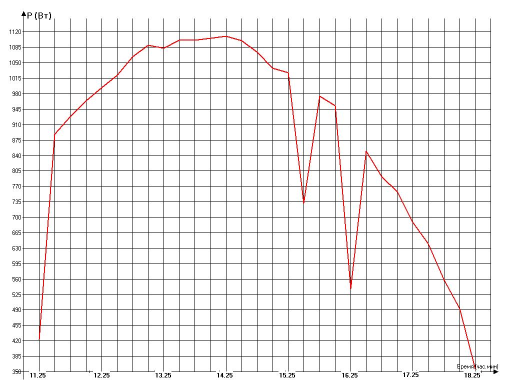

Weis Опубліковано: 27 серпня 2011 Поділитись Опубліковано: 27 серпня 2011 Четверть, это все же не 20 раз. Четверть это примерно 500W моментальной мощности. Я прав? Вы же программист, значит должны оперировать точными определениями, поймите: "солнца не видно" это крайне расплывчатая формулировка (ночью его тоже не видно). Все зависит от характера облачности. Может быть облачность среднего яруса невысокой плотности и тогда система выдаст гораздо больше чем при плотной многослойной облачности (именно для этого случая я и дал значение "в 20 раз меньше"). Именно из-за зависимости от метеоусловий в альтернативной энергетике (использование СБ, ВГ) оперируют средними величинами генерируемой мощности, которая носит вероятностный характер. Для предварительной оценки при расчете проектируемой системы используются таблицы мощности солнечного излучения, приходящегося на кв.м. поверхности Земли в конкретной ее точке, статистика метеонаблюдений (количество солнечных дней, сила и направление ветра и проч.) и все равно результат не гарантирован:D Посилання на коментар Поділитися на інших сайтах More sharing options...

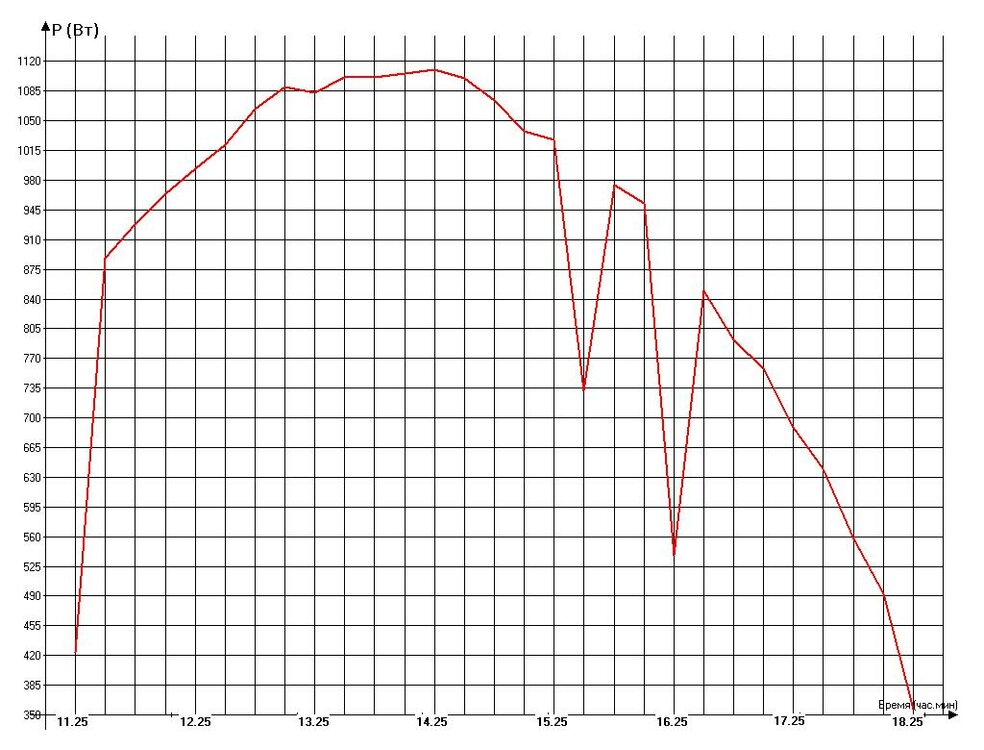

Weis Опубліковано: 28 серпня 2011 Поділитись Опубліковано: 28 серпня 2011 С разрешения хозяина топика выкладываю график мощности СБ за 28.08.2011. График построен по данным из лога контроллера заряда СБ (такой же как у Larsen_bmw). Условия: с утра до 16-ти часов безоблачно, слабая с утра дымка к обеду уплотняется, после 16-ти часов появляется 2-3 балла облачности среднего яруса с увеличением до 4-6 баллов к 19-ти часам. Обратите внимание насколько быстро растет мощность СБ до обеда (28.08 истинный полдень в Санкт-Петербурге в 14 часов 18 мин). В 13 ч 10 мин мощность достигает 1085 Вт и не падает ниже до 14 ч 45 мин, причем падение мощности вызвано не отклонением Солнца от перпендикуляра к СБ, а уплотняющейся дымкой (снижается прозрачность атмосферы). То есть при чистой атмосфере мы могли бы рассчитывать на генерацию, близкую к максимальной в течении 2 ч 30мин. Встречал рекомендации, в которых именно по причине образования послеполуденной дымки летом предписывается оиентировать СБ на юго-восток, чтобы максимально использовать первую половину дня при чистой атмосфере (уменьшение выработки из-за уменьшения угла Солнца над горизонтом при этом не так велико, как из-за дымки после обеда). После 15 ч 25 мин есть два "провала" в мощности, это следствие кратковременного перехода контроллера заряда в режим Absorption (насыщение). 2 Посилання на коментар Поділитися на інших сайтах More sharing options...
