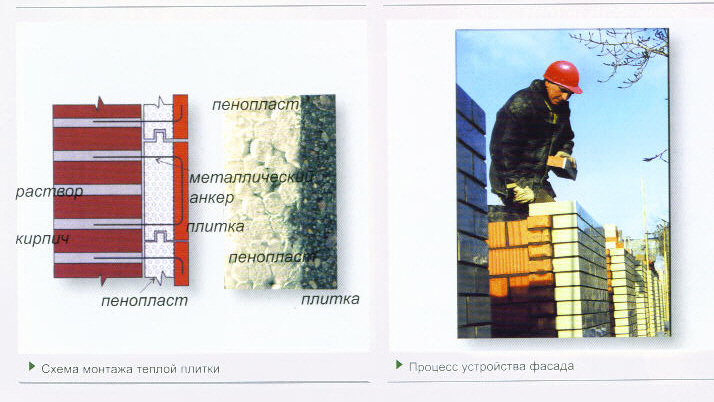

Бес Опубліковано: 7 травня 2008 Поділитись Опубліковано: 7 травня 2008 :Dтак я вроде как предлагал - по фасаду теплую плитку пустить. размер плитки 200х200, 300х300 и 600х600, толщина пенопласта - на ваш вкус ;) Крепится на плиточный клей, для особо осторожных - можем добавить алюминиевую полосу и саморезом к стене цвет, фактура и все такое - на ваш выбор. Даже можем ваши плиты пенопласта облицевать, от проверенного производителя ;) (это уж для самых недоверчивых) а можно из дешевенького кирпича сказку сделать ;) главное - чтоб у него размер не слишком гулял Посилання на коментар Поділитися на інших сайтах More sharing options...

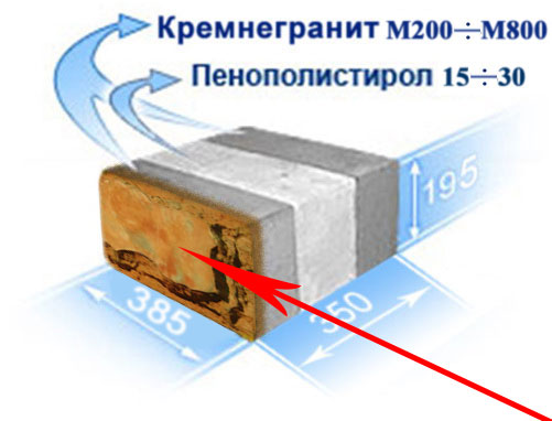

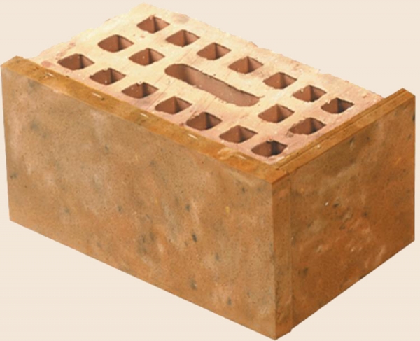

Бес Опубліковано: 7 травня 2008 Поділитись Опубліковано: 7 травня 2008 ага, а потом снова обвинения, что на форуме барыжничаю? :D Конкретно - запускаем линию по производству декоративного бетона. Выпускать будем облицовочную плитку, искуственный камень, напольную плитку, каминные порталы. Заборы и тротуарную не собираемся днлать в принципе, разве что кто-то хорошо попросит на дачку ;) Вторая линия запускаться будет в конце июля, это выпуск стеновых блоков по технологии КремнеГранит. Что еще интересует? Посилання на коментар Поділитися на інших сайтах More sharing options...

IesuiT Опубліковано: 7 травня 2008 Автор Поділитись Опубліковано: 7 травня 2008 честно - ничего не понял. К чему плитка? Вместо декоративной штукатурки? Насколько увеличивает вес? Какая стоимость м кв? Посилання на коментар Поділитися на інших сайтах More sharing options...

Бес Опубліковано: 8 травня 2008 Поділитись Опубліковано: 8 травня 2008 честно - ничего не понял. К чему плитка? Вместо декоративной штукатурки? Насколько увеличивает вес? Какая стоимость м кв? плитка вместо всего вместо утепления и вместо штукатурки-отделки Теплая плитка - это пенопласт с нанесенным на наружную поверхность слоем 10-12 мм декоративного бетона. Крепится на клей... большие и тяжелые плиты - можно дополнительно крепить к стене саморезами. вес... ну если правильно сосчитал, то 21-25 кг/м кв стены. 10-12 мм плитка, 2100 кг на куб, ну и плюс пенопласт... Посилання на коментар Поділитися на інших сайтах More sharing options...

IesuiT Опубліковано: 8 травня 2008 Автор Поділитись Опубліковано: 8 травня 2008 Тогда интересна цена такой инновации. хотя как крепить саморезами через бетон я так и не понял и не будут ли они ржаветь насквозь... Посилання на коментар Поділитися на інших сайтах More sharing options...
Бес Опубліковано: 8 травня 2008 Поділитись Опубліковано: 8 травня 2008 Тогда интересна цена такой инновации. хотя как крепить саморезами через бетон я так и не понял и не будут ли они ржаветь насквозь... Блин... сложно на пальцах объяснить когда образец показываешь - сразу все ясно Могу просто показать, если есть желание Плитка укладывается снизу. В плитку вставлена перфорированная алюминиевая полоса, она выступает за верхний край плитки на пару сантиметров. уложили на клей ряд, полоски закрепили на стене (на дюбель, на саморез, хоть гвоздями, нагрузка вертикальная). Крепление закрыли следующим рядом плитки. Потом швы промазали затиркой. Вот и все вроде. возможен вариант одновременно с кладкой несущей стены сразу делать утепление. В плитку закладываем проволочную петлю, при кладке заводится в шов... где-то рисунок был, сейчас отсканирую и выложу... Вот, нашел Посилання на коментар Поділитися на інших сайтах More sharing options...
