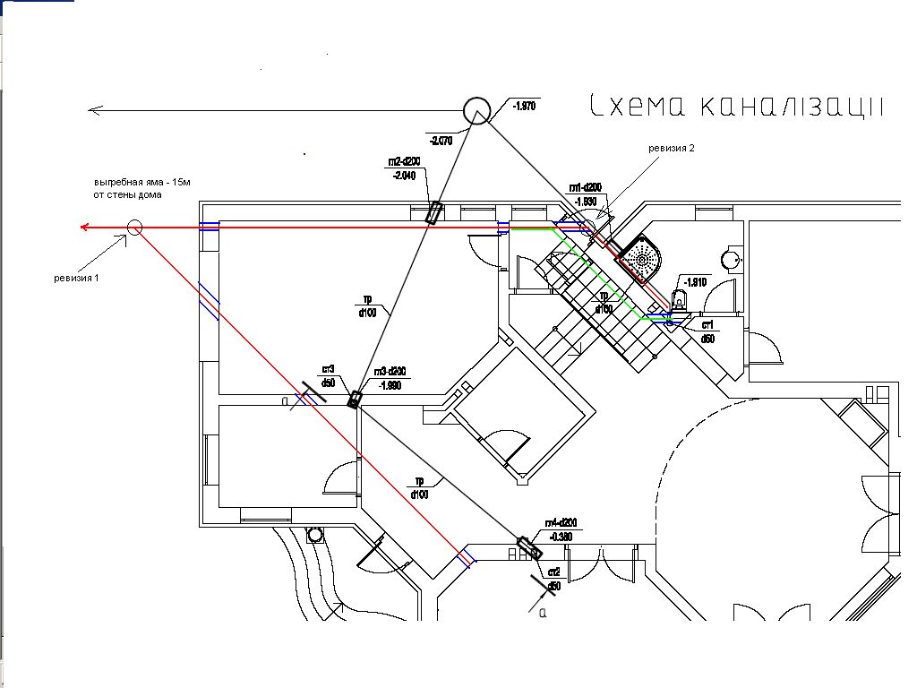

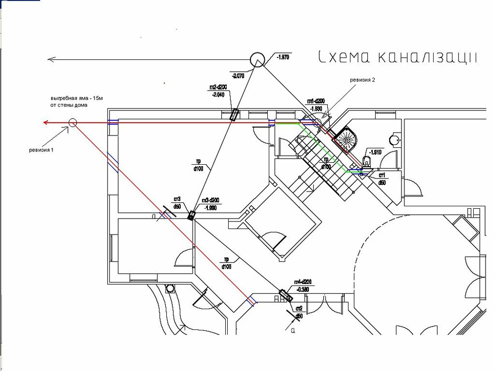

YUKS Опубліковано: 26 квітня 2011 Поділитись Опубліковано: 26 квітня 2011 В приложении черными линиями показана разводка канализации по проекту. Уровень земли на отметке – 0.670. Хочу предложить свои два других вариант для вашего рассмотрения, где трубы показаны красным и зеленым цветом, а закладные в фундамент синим. Мои аргументы - поскольку расстояние до выгребной ямы большое - 15 метров от дома, то, наверное, есть смысл проложить часть труб под домом с тем, чтобы те так глубоко их закапывать. Втрое, по проекту линия прокладки имеет много поворотов, что должно ухудшить проход по трубам, плюс дополнительно 8м труб вне дома до ямы. Более того, в предлагаемом проекте выход из фундамента на отметке 1.3м ниже грунта, а если уклон трубы на 23-ти метрах принять 0.3м, тогда слив в яму будет слишком глубоким - на уровне 1.8м ниже земли !! Я хочу же сделать выход труб из дома на уровне 0.8м ниже грунта + уклон до ямы добавит 0.3м? Нужно ли ставить ревизионный колодец №1 и/или №2 в моем случае? Какой вариант разводки лучше – черный (проект), красный, зеленый или другой? Спасибо. Посилання на коментар Поділитися на інших сайтах More sharing options...

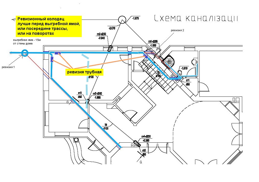

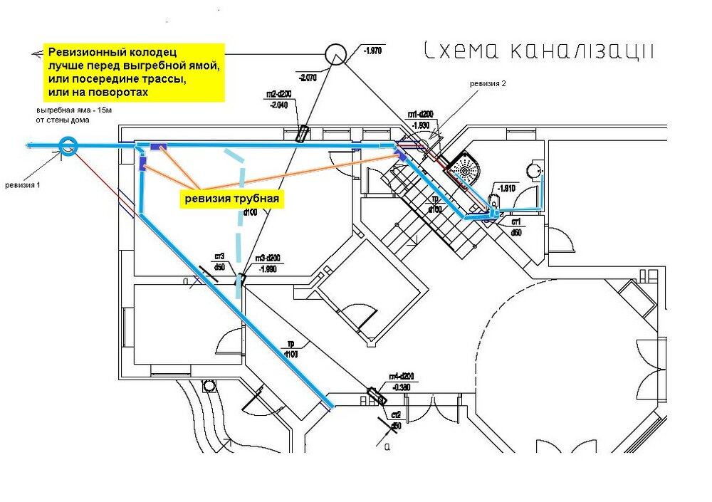

Korni Опубліковано: 27 квітня 2011 Поділитись Опубліковано: 27 квітня 2011 .......или другой? ... Или. Вариант "в доме" - оптимальный. Имхо. Добавлю - многое ещё зависит от последующего доступа к трубам. Он будет, или нет? Если не будет, то, возможно, трубную ревизию не имеет смысла ставить... тогда ревизионный колодец максимально придвинуть к дому.... 2 Посилання на коментар Поділитися на інших сайтах More sharing options...
YUKS Опубліковано: 27 квітня 2011 Автор Поділитись Опубліковано: 27 квітня 2011 Или. Вариант "в доме" - оптимальный. Имхо. Добавлю - многое ещё зависит от последующего доступа к трубам. Он будет, или нет? Если не будет, то, возможно, трубную ревизию не имеет смысла ставить... тогда ревизионный колодец максимально придвинуть к дому.... Хочу проложить все трубы под стяжкой, поэтому доступа к ним не будет. В чем смысл поворота диаганальной линии в вашем предложении ? Эсли этого не делать , то, наверное, и ревизия там не нужна. Может я не прав. Разводку можно было бы упростить если эту диагональ, с кухни, развернуть отдельно на ливневой колодец. В этом случае не знаю, можно ли делать слив с кухонной раковиниы в ливненвку? Посилання на коментар Поділитися на інших сайтах More sharing options...
