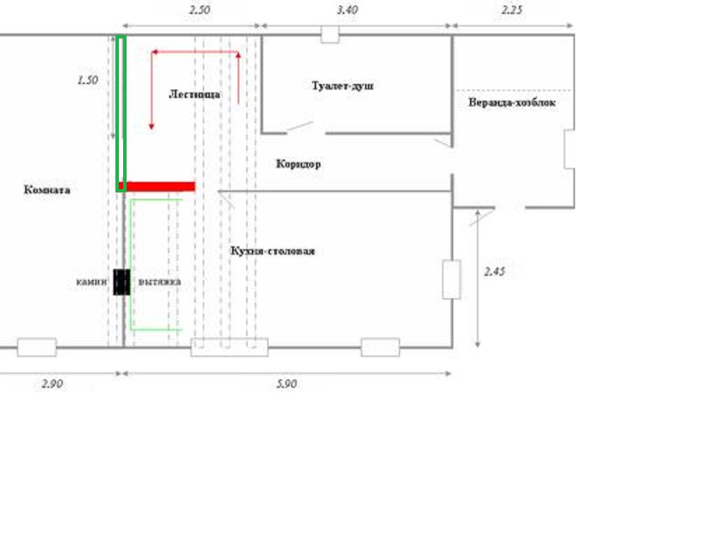

Солнце Опубліковано: 10 травня 2011 Автор Поділитись Опубліковано: 10 травня 2011 Дайте пожалуйста для полноты картины еще фото из комнаты напротив. такого фото, к сожалению, пока нет. Посилання на коментар Поділитися на інших сайтах More sharing options...
s-k-y-w-a-l-k-e-r Опубліковано: 10 травня 2011 Поділитись Опубліковано: 10 травня 2011 Там надо будет на вновь созданную П-образную конструкцию еще одну короткую балку пустить над перегородкой по оси дымохода камина. Иначе непонятно на чем будет висеть пол 2-го этажа в этом месте. Посилання на коментар Поділитися на інших сайтах More sharing options...
Солнце Опубліковано: 10 травня 2011 Автор Поділитись Опубліковано: 10 травня 2011 Там надо будет на вновь созданную П-образную конструкцию еще одну короткую балку пустить над перегородкой по оси дымохода камина. Иначе непонятно на чем будет висеть пол 2-го этажа в этом месте. не совсем понимаю, как это "над перегородкой по оси дымохода камина". можете обьяснить или прорисовать на схеме? спасибо Посилання на коментар Поділитися на інших сайтах More sharing options...
s-k-y-w-a-l-k-e-r Опубліковано: 10 травня 2011 Поділитись Опубліковано: 10 травня 2011 На Вашей схеме из первого сообщения эта балка показана зеленым цветом. Конечно есть и другие варианты, но с учетом того, что оба конца этой "зеленой" балки не двигаются вверх-вниз относительно стенки/перегородки - этот вариант самый правильный. Но щель в 1см между балкой и перегородкой заполненную чем-то типа войлока оставлять все-равно придется. Ведь центр этой "зеленой" балки все равно будет гулять вверх вниз под нагрузкой. Посилання на коментар Поділитися на інших сайтах More sharing options...
Солнце Опубліковано: 11 травня 2011 Автор Поділитись Опубліковано: 11 травня 2011 На Вашей схеме из первого сообщения эта балка показана зеленым цветом. Конечно есть и другие варианты, но с учетом того, что оба конца этой "зеленой" балки не двигаются вверх-вниз относительно стенки/перегородки - этот вариант самый правильный. Но щель в 1см между балкой и перегородкой заполненную чем-то типа войлока оставлять все-равно придется. Ведь центр этой "зеленой" балки все равно будет гулять вверх вниз под нагрузкой. я не совсем понимаю зачем эта балка и как ее прикрепить. то, что вы предлагаете. схоже с вариантом, описанным здесь www.lestnitcy.ru/article_38.htm но там допольнительные продольные балки крепятся к дополнительным поперечным, образуя таким образом своеобразное окно для выхода лестницы. Посилання на коментар Поділитися на інших сайтах More sharing options...
s-k-y-w-a-l-k-e-r Опубліковано: 11 травня 2011 Поділитись Опубліковано: 11 травня 2011 но там допольнительные продольные балки крепятся к дополнительным поперечным, образуя таким образом своеобразное окно для выхода лестницы. В Вашем случае посреди этого "окна" уже есть внутренняя перегородка в полкирпича. Вот я и говорю Вам как уменьшить это "окно" до размеров перегородки. З.ы. Фото из комнаты напротив еще не сделали? Просто на нем будет наглядно и понятно что я хочу предложить. Посилання на коментар Поділитися на інших сайтах More sharing options...
