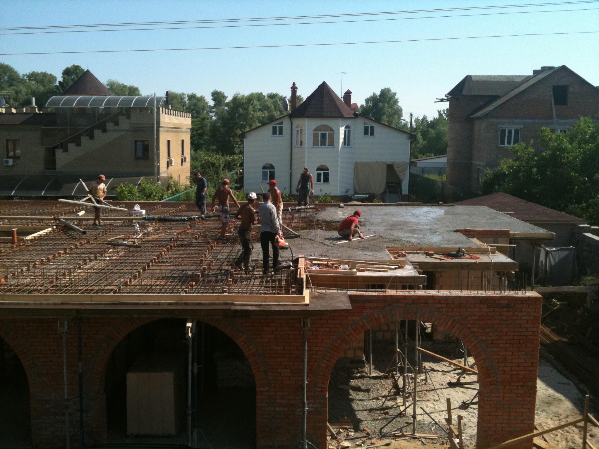

Dr.Moro Опубліковано: 9 червня 2011 Автор Поділитись Опубліковано: 9 червня 2011 Доктор, Расскажите лучше о вашей стройке. А то о неизличимых травмах детства тяжело думать - травмы остались а тендер на закупку лекарств от них минздрав еще не провел. Есть новые фото? Что вы решили с выбором кровельного материала? Сегодня важный день - заливаем перекрытие первого этажа. Бетон от той же Ларисы, бетононасос стационарный. Бетон В25W6 пойдет 40-41 куб. Начали в 15.30. Фото вечером. Пока все по плану. Интересно? 1 Посилання на коментар Поділитися на інших сайтах More sharing options...

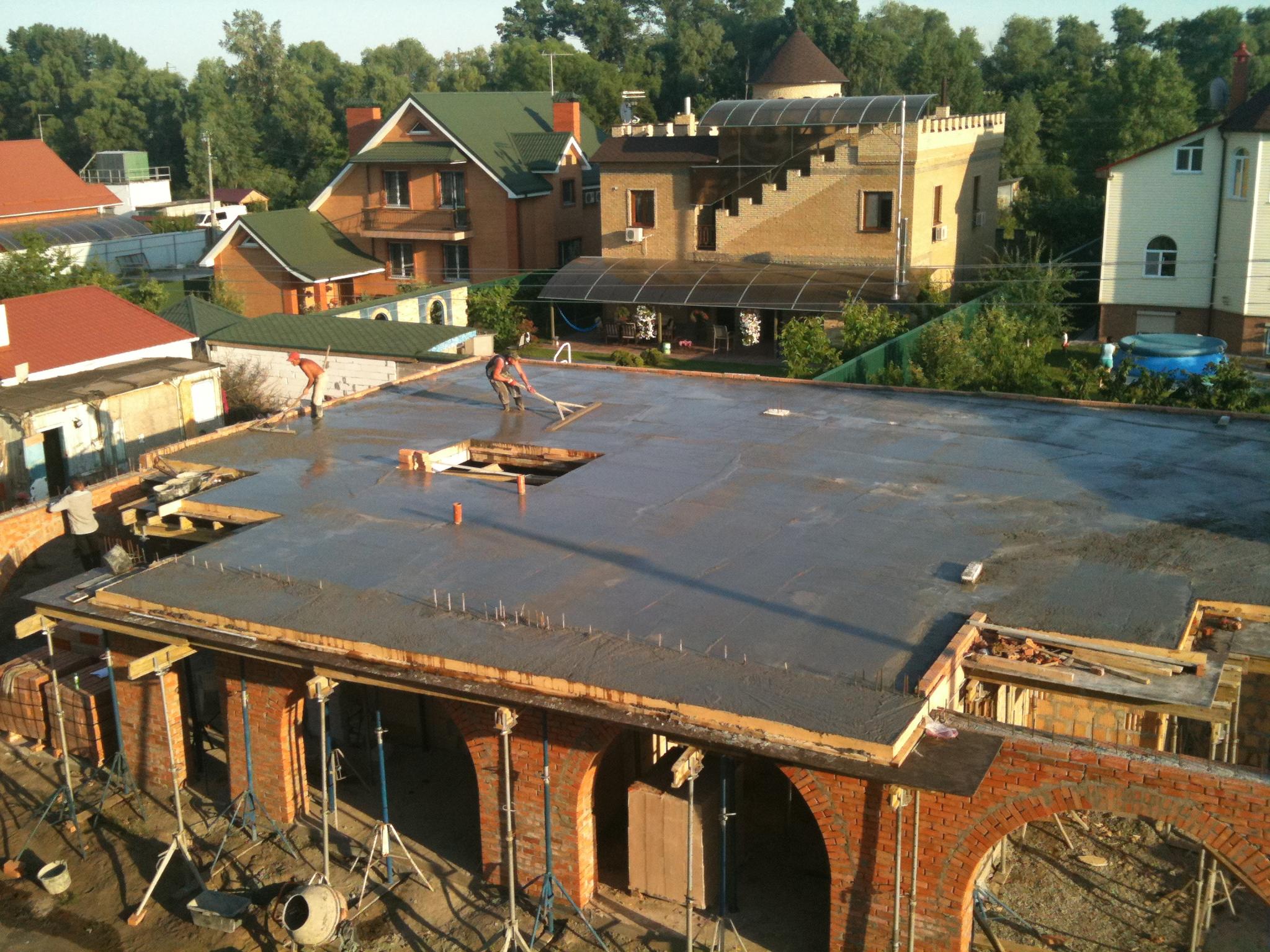

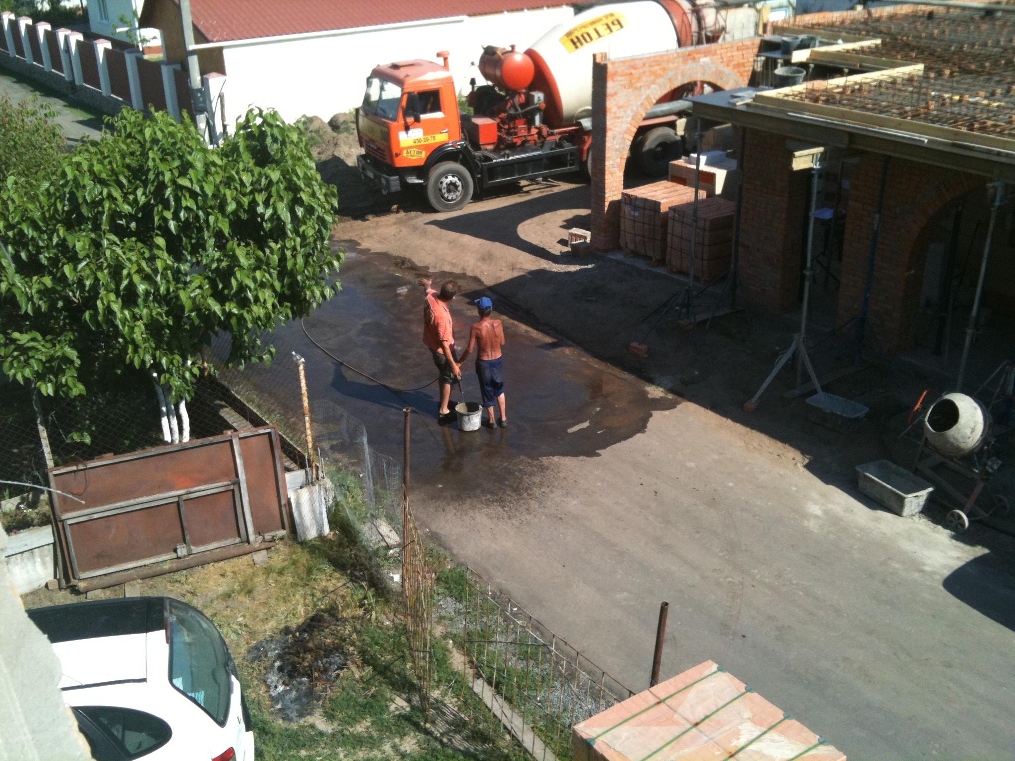

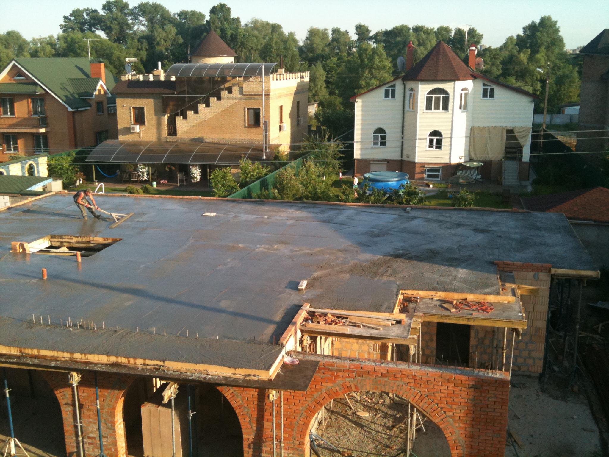

Dr.Moro Опубліковано: 9 червня 2011 Автор Поділитись Опубліковано: 9 червня 2011 Поздравьте меня - мы сегодня перекрылись. В 19.00 закончили. Рабочие ушли мыть дорогу после машин. Все прошло без эксцессов. Залили 44 куба - 255 кв.м толщиной 16 см. Стоимость кв.м получилась 250 гр. Посилання на коментар Поділитися на інших сайтах More sharing options...
Dr.Moro Опубліковано: 9 червня 2011 Автор Поділитись Опубліковано: 9 червня 2011 Доктор, извините я отвлеклась от темы. А почему решили лить монолит, а не класть плиты? Монолитная плита - оптимальное решение, и как выяснилось не очень дорогое, когда я просчитывал плиты получалось более 350 гр за квадрат. П.С. Ремарку про вибратор или что-нибудь еще оценил. Посилання на коментар Поділитися на інших сайтах More sharing options...
olgama Опубліковано: 9 червня 2011 Поділитись Опубліковано: 9 червня 2011 когда я просчитывал плиты получалось более 350 гр за квадрат. А почему так дорого? Вы считали только плиты, или плиты с армопоясом? У меня без армопояса получается 190грн Посилання на коментар Поділитися на інших сайтах More sharing options...
Телесистемы Опубліковано: 9 червня 2011 Поділитись Опубліковано: 9 червня 2011 А почему так дорого? Вы считали только плиты, или плиты с армопоясом? У меня без армопояса получается 190грн действительно странно.. монолит может оправдать себя по цене только в случае ну при очень сложной форме перекрытия, и то не всегда. ТС: а аренда+монтаж/демонтаж опалубки тоже просчитаны в сумме удельного м2 ? Посилання на коментар Поділитися на інших сайтах More sharing options...
Koskos Опубліковано: 9 червня 2011 Поділитись Опубліковано: 9 червня 2011 Спасибо за фото - масштаб впечатляет Я тоже не понял как монолит мог получится дешевле плит. Себе считал - монолит получился на 30% дороже по сравнению с плитами...Ну такое Посилання на коментар Поділитися на інших сайтах More sharing options...
Dr.Moro Опубліковано: 9 червня 2011 Автор Поділитись Опубліковано: 9 червня 2011 А почему так дорого? Вы считали только плиты, или плиты с армопоясом? У меня без армопояса получается 190грн Ольга, мой первый проект был создан исходя из существующих размеров плит, были использованы длинные, которые больше армированы и соответственно дороже. Просчитывал я давно, сейчас стоимость не помню, помню только среднюю цифру, в которую я не вкладывал ни работу, ни, главное - логистику. А в конце выяснилось, что панелевоз ко мне и не заедет. Хотя в этом что-то есть - проектировать дом под типоразмеры плит. Посилання на коментар Поділитися на інших сайтах More sharing options...
Телесистемы Опубліковано: 9 червня 2011 Поділитись Опубліковано: 9 червня 2011 А в конце выяснилось, что панелевоз ко мне и не заедет. ну, с этого и надо было начинать, а то дешевле , дороже.. )) Хотя в этом что-то есть - проектировать дом под типоразмеры плит. типовые плиты заводского изготовления идут с шагом 10 см Посилання на коментар Поділитися на інших сайтах More sharing options...
