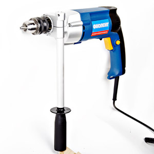

es9974 Опубліковано: 10 лютого 2011 Поділитись Опубліковано: 10 лютого 2011 У меня лобзик Фиолент, еще первых выпусков, болгарка на 230мм работают вполне достойно. А дрель от Фиолента вообще вообще вне конкуренции! По-моему МС8-16. Аналогов не втречал, 900вт, 600об, заявлено 86н. Не врут, несколько раз почувствовал на себе. Только курок дерьмовый, хоть и не наш. Переделывал. Насчет Компаса поинтересуюсь, хотя сейчас Китай-лотерея, может работать10 минут, а может годами. P.S. Встречал сообщения, что уже мотают обмотки алюминием Посилання на коментар Поділитися на інших сайтах More sharing options...
XamGelo Опубліковано: 10 лютого 2011 Поділитись Опубліковано: 10 лютого 2011 P.S. Встречал сообщения, что уже мотают обмотки алюминием И это правда, даже у Фиолента, к сожалению. Хотя, скажем на простой дрели и алюминиевую обмотку надо умудриться сжечь Дрель эта опасная, они мощности туда много насовали, а защиту чтобы руки не вывернуло, поленились :D. Но у конкурентов лучше нет, тут они всех переплюнули, даже более дорогие бренды Шурик фиолентовский кстати тоже говорят неплох. Но страшненький, а я при покупке инструмента на дизайн тоже смотрю :D За Компасс не агитирую, китайцам не верю. Просто реально этот маленький шурик понравился. ВОт если бы еще кто лобзик испытал - тогда точно пойду манагеру скилом в голову запущу, кстати сегодня в Эпицентре видел два таких скила - явно возврат. ЛЮДИ, НЕ ПОКУПАЙТЕ В ЭПИЦЕНТРЕ ЛОБЗИК SKIL ЗА 444 ГРН - ОН НЕ ПИИИИИЛИИИТ... СОВСЕМ.... 1 Посилання на коментар Поділитися на інших сайтах More sharing options...
es9974 Опубліковано: 10 лютого 2011 Поділитись Опубліковано: 10 лютого 2011 Дрель эта опасная, они мощности туда много насовали, а защиту чтобы руки не вывернуло, поленились :D. Не, подумали. Там боковая рукоятка в комплекте (см.ниже), но т.к. патрон на 16мм, то чтобы поставить ручку, необходимо его свинтить, а это дело морочное и лень Насчет шурика, Вы имеете в виду аккумуляторный? Я на него даже не смотрел, по внешему виду 100% дешевый Китай, скорее всего внутри тоже самое. Экпериментировать не хочется, лучше за почти ту цену Makitу взять. Я ее думаю, но она без тормоза. Тоже Китай, как и все... Посилання на коментар Поділитися на інших сайтах More sharing options...
XamGelo Опубліковано: 11 лютого 2011 Поділитись Опубліковано: 11 лютого 2011 ага , она родимая, мне чуть не убила одного молдована :D Посилання на коментар Поділитися на інших сайтах More sharing options...
