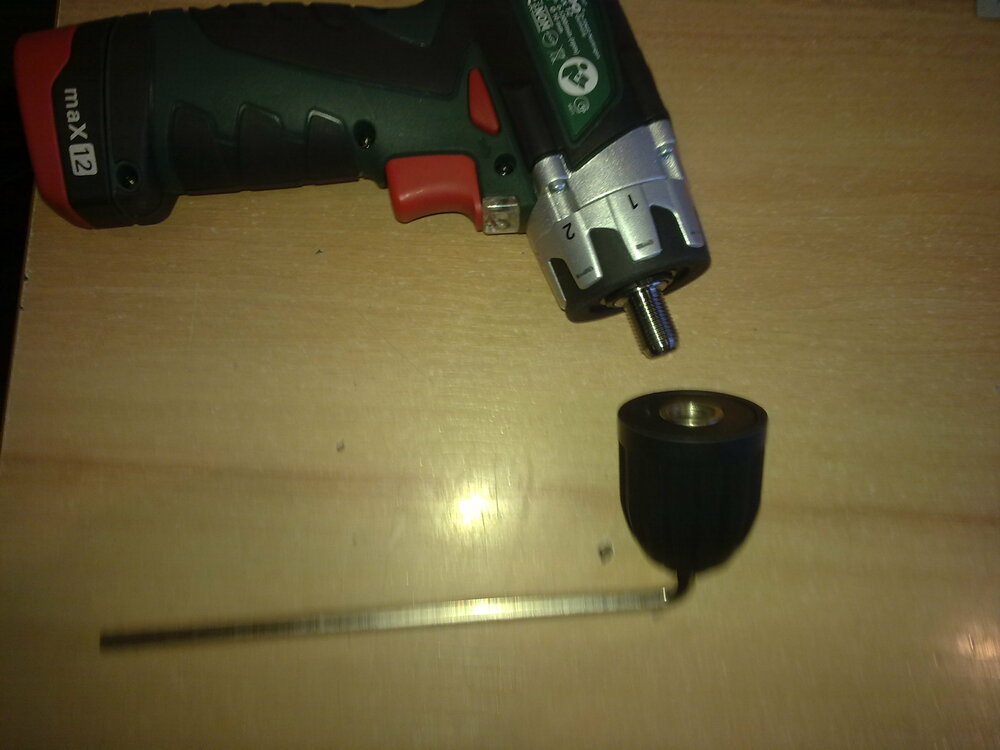

el_Spark Опубліковано: 12 січня 2012 Поділитись Опубліковано: 12 січня 2012 Пользуюсь метабо пауерМакс12, пол-года. Доволен полностью. Кстати у метабо батарея 1,5Ач. У боша 1,3. Видел на тюбике соревнование METABO POWERMAXX 12 и Bosch GSR 10,8-2-LI, так там метабо прошел больше отверстий чем бош. ПС. Вопрос: Как открутить патрон у метабо? чтобы остался держатель для бит (он под патроном). Боюсь сломать тормоз выбега. Посилання на коментар Поділитися на інших сайтах More sharing options...
