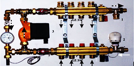

texnikrus Опубліковано: 18 серпня 2011 Автор Поділитись Опубліковано: 18 серпня 2011 Вот опять возникли вопросы. Нужно подключить вот такое китайское (я так думаю) чудо. Подскажите кто может, чего там не хватает и где подача, а где обратка. Прочел несколько тем по смесительным узлам и каши в башке стало еще больше. Насколько я понял есть разные схемы сборки и подключения. Как из этого собрать оптимальный вариант? Сан-тех феншуем особо не заморачиваюсь, главное чтоб работало уверенно. Посилання на коментар Поділитися на інших сайтах More sharing options...
naupv Опубліковано: 19 серпня 2011 Поділитись Опубліковано: 19 серпня 2011 Смотрите на стрелки движения теплоносителя на фото Посилання на коментар Поділитися на інших сайтах More sharing options...
texnikrus Опубліковано: 19 серпня 2011 Автор Поділитись Опубліковано: 19 серпня 2011 А то что смесители собраны по разному никого не смущает? Мой смеситель был разобранным, и я его собирал по принципу - куда прикрутилось там и стоит. Неужели собрал правильно? Получается подача с котла на термоголовку, а обратка сверху справа? Посилання на коментар Поділитися на інших сайтах More sharing options...
naupv Опубліковано: 19 серпня 2011 Поділитись Опубліковано: 19 серпня 2011 На направление насоса у Вас обратите внимание и расходомеры лучше на подачу поставить. Посилання на коментар Поділитися на інших сайтах More sharing options...

texnikrus Опубліковано: 19 серпня 2011 Автор Поділитись Опубліковано: 19 серпня 2011 На направление насоса у Вас обратите внимание и расходомеры лучше на подачу поставить. Насос качает снизу вверх. А как переставить расходомеры? Поменять местами верхнюю и нижнюю балку? Посилання на коментар Поділитися на інших сайтах More sharing options...
texnikrus Опубліковано: 22 серпня 2011 Автор Поділитись Опубліковано: 22 серпня 2011 С подключением котла как-бы разобрался, хотя переделать еще не поздно. По смесителю ТП может кто-то даст вразумительный ответ? См пост 27. Насколько правильно собрано, и имеет ли право на корректную работу? Кто в этом понимает и кому не лень прошу откликнуться. Посилання на коментар Поділитися на інших сайтах More sharing options...
troll_9000 Опубліковано: 23 серпня 2011 Поділитись Опубліковано: 23 серпня 2011 Могу ошибиться, но вроде: 1.воздухоспускник направо вверх 2. Заглушку справа сверху - налево вниз 4.Поменять верх и низ коллекторов Не было в комплекте инструкции? Посилання на коментар Поділитися на інших сайтах More sharing options...
texnikrus Опубліковано: 23 серпня 2011 Автор Поділитись Опубліковано: 23 серпня 2011 Получилось вот так. Заглушку поставить на другое место не получиться, в ней колба для датчика термоголовки длинной 10см - упирается в краны или расходомеры. Подача снизу, обратка по диагонали вверху. Какое у кого мнение? Посилання на коментар Поділитися на інших сайтах More sharing options...
murava Опубліковано: 23 серпня 2011 Поділитись Опубліковано: 23 серпня 2011 .... Какое у кого мнение? .... Обратку перенесите вниз. Как вариант. Посилання на коментар Поділитися на інших сайтах More sharing options...
texnikrus Опубліковано: 23 серпня 2011 Автор Поділитись Опубліковано: 23 серпня 2011 (змінено) Обратку перенесите вниз. Как вариант. Прикольно!!! С утра обратку вверх, после обеда вниз. То есть вернуть как было? Или воздухоспускник переставить на верх, а обратка получиться внизу. Змінено 23 серпня 2011 користувачем texnikrus Посилання на коментар Поділитися на інших сайтах More sharing options...
murava Опубліковано: 23 серпня 2011 Поділитись Опубліковано: 23 серпня 2011 .... Или воздухоспускник переставить на верх, а обратка получиться внизу. Вот так и сделайте. 2 Посилання на коментар Поділитися на інших сайтах More sharing options...

troll_9000 Опубліковано: 23 серпня 2011 Поділитись Опубліковано: 23 серпня 2011 Воздухоспускник однозначно направо вверх. Нечего ему внизу делать Гайку с гильзой для датчика - на место спускника. Подача снизу. Тогда термоголовка будет отслеживать температуру на обратке. ИТАП вроде такие коллектора начал поставлять (у ТЕСЕ списали), тоже немного голову поломал, пока поставил Посилання на коментар Поділитися на інших сайтах More sharing options...
texnikrus Опубліковано: 23 серпня 2011 Автор Поділитись Опубліковано: 23 серпня 2011 Воздухоспускник однозначно направо вверх. Нечего ему внизу делать По логике спускник самая высокая точка - уже переставил. Гайку с гильзой для датчика никуда переставить не получается, слишком длинная гильза, упераеться в краны. Наверно у этой термоголовки карма такая - мерять температуру подачи. Спасибо неизвестным производителям. Или есть имя этому девайсу? Если так, то хотелось бы врагов видеть в лицо или их официальный сайт. Посилання на коментар Поділитися на інших сайтах More sharing options...
