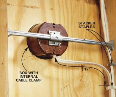

zmiey Опубліковано: 24 квітня 2011 Поділитись Опубліковано: 24 квітня 2011 Нет, ну не дураки же совсем американцы, что прокладывают открытый провод по сгораемым конструкциям, значит на что то рассчитывают и как то предусматривают защиту ??? У нас, конечно, часто применяется принцип " лучше перебдеть, чем недобдеть":D, наверное с нашей расхлябанностью это и хорошо! Посилання на коментар Поділитися на інших сайтах More sharing options...

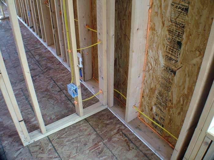

otark Опубліковано: 24 квітня 2011 Автор Поділитись Опубліковано: 24 квітня 2011 Ну шутки-шутками, а вопрос то остается!!! Ну так вот же: www.stroimdom.com.ua/forum/attachment.php?attachmentid=106367&d=1303494399 на этой фотографии видны все устройства защиты. Посилання на коментар Поділитися на інших сайтах More sharing options...

S_Vladimir_79 Опубліковано: 24 квітня 2011 Поділитись Опубліковано: 24 квітня 2011 Почему ПВС? Кто сказал, что там ПВС? Это больше похоже на NYM. Посилання на коментар Поділитися на інших сайтах More sharing options...
