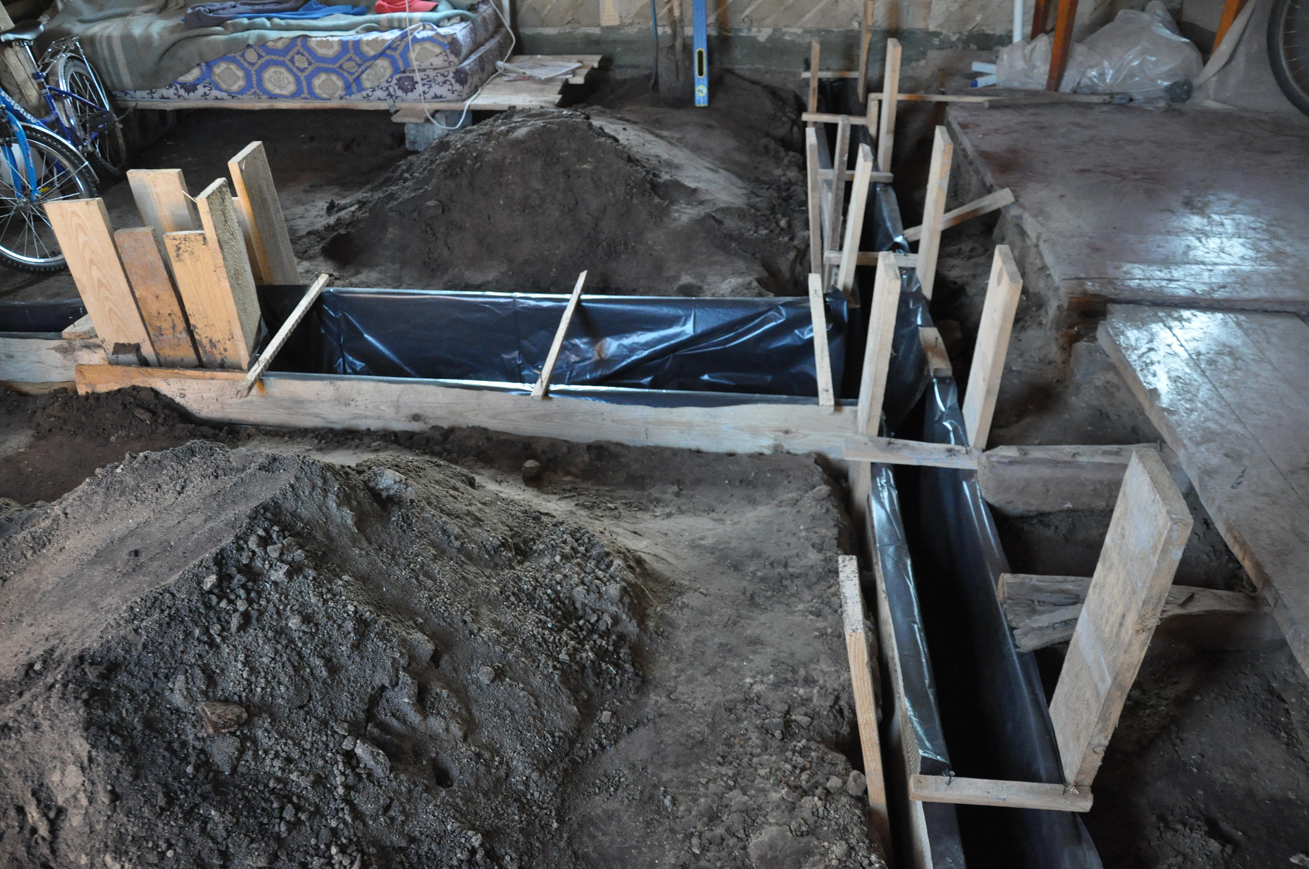

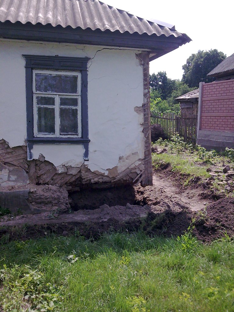

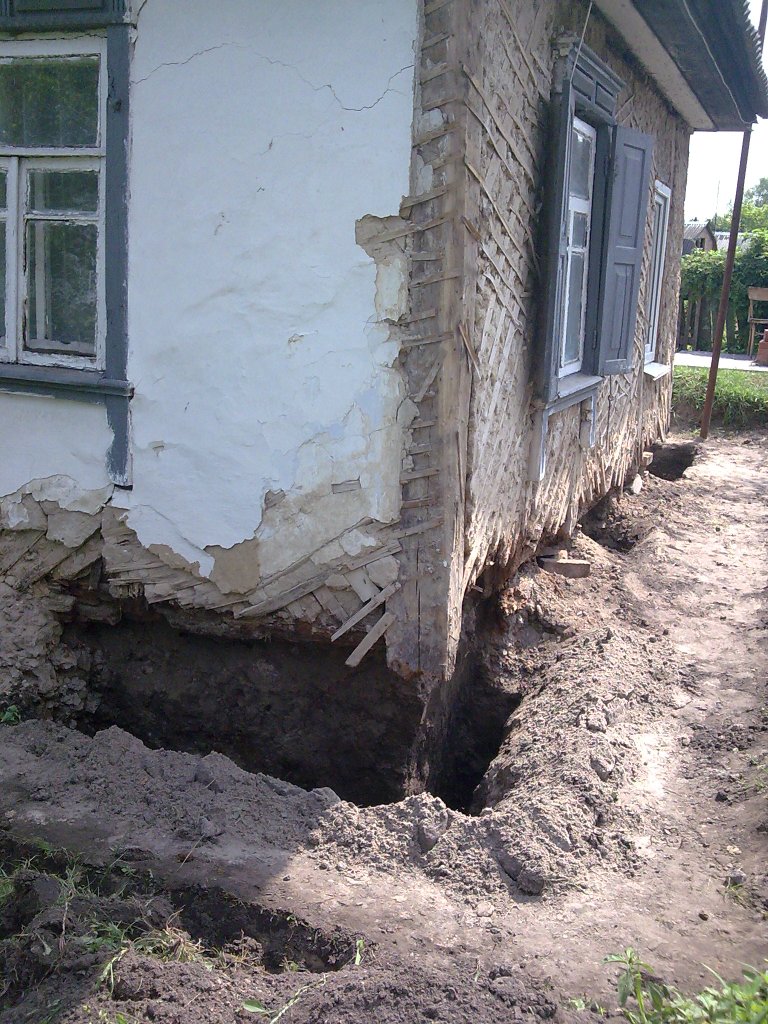

shuter Опубліковано: 21 квітня 2011 Автор Поділитись Опубліковано: 21 квітня 2011 Продолжу свое повествование с фотографиями. Решено было в первую очередь заливать фундамент под дом (в прямом смысле "под"). Посилання на коментар Поділитися на інших сайтах More sharing options...
shuter Опубліковано: 21 квітня 2011 Автор Поділитись Опубліковано: 21 квітня 2011 Это оказалось очень неблагодарным делом! Посилання на коментар Поділитися на інших сайтах More sharing options...

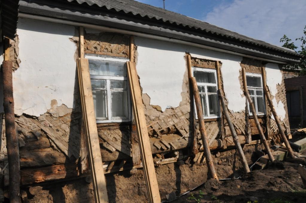

shuter Опубліковано: 21 квітня 2011 Автор Поділитись Опубліковано: 21 квітня 2011 После некоторых раздумий дальше дело пошло так: Посилання на коментар Поділитися на інших сайтах More sharing options...

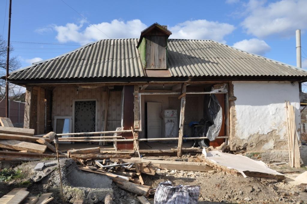

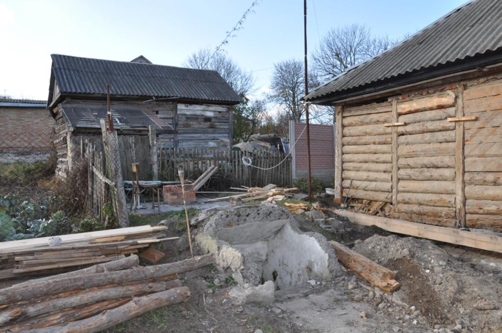

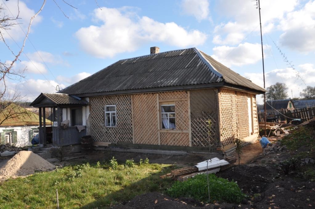

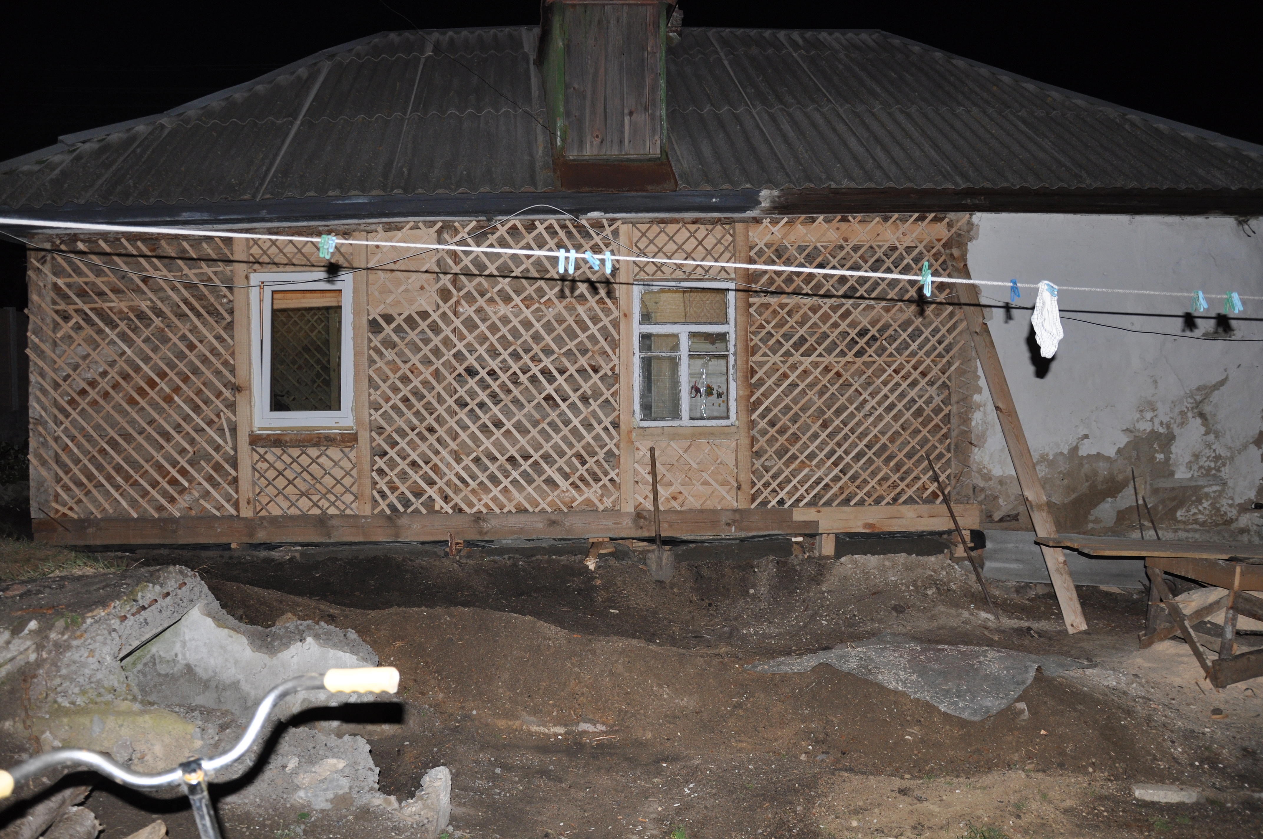

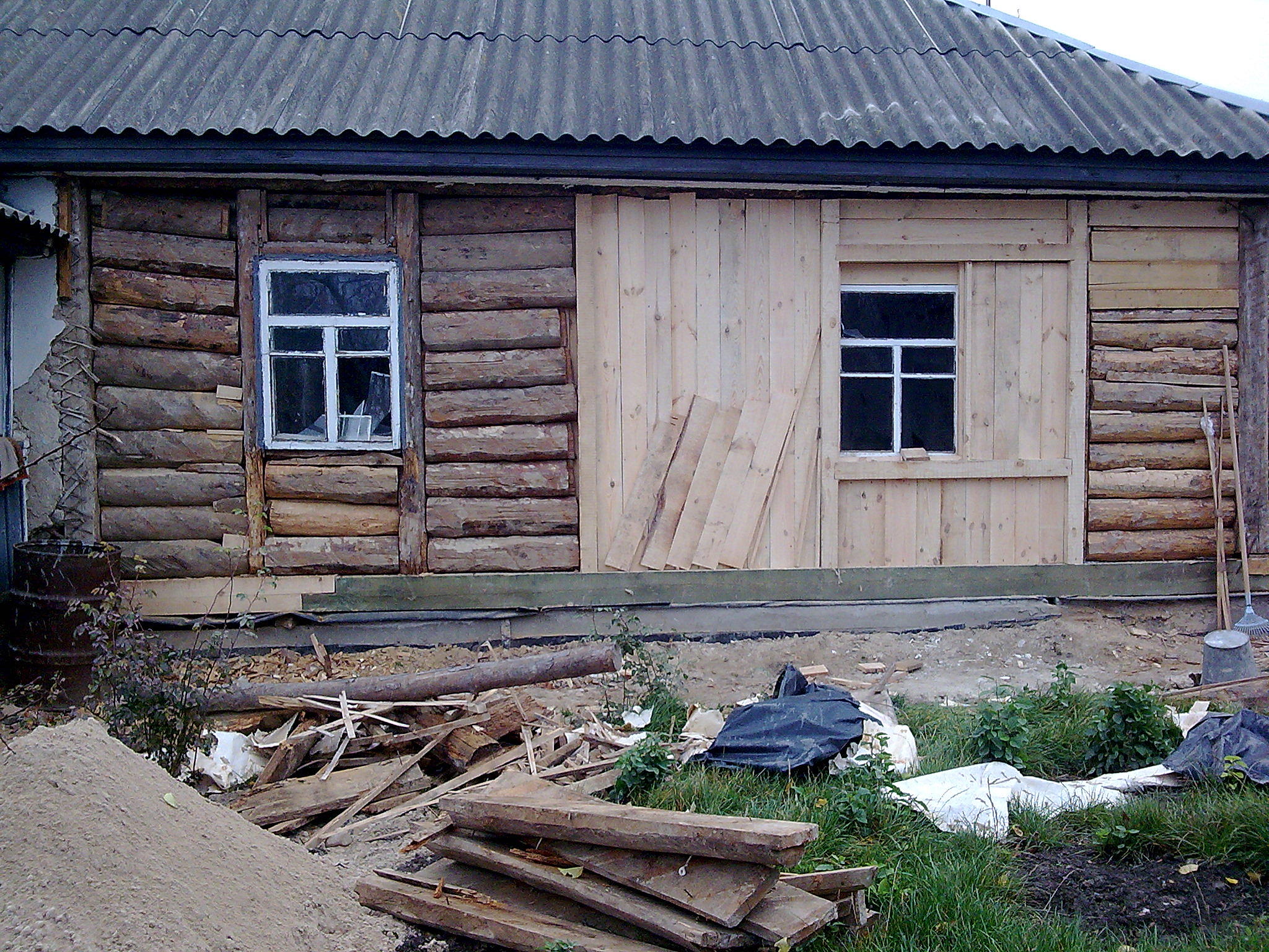

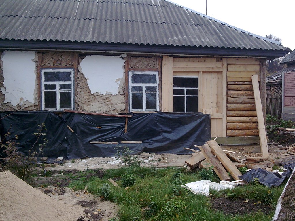

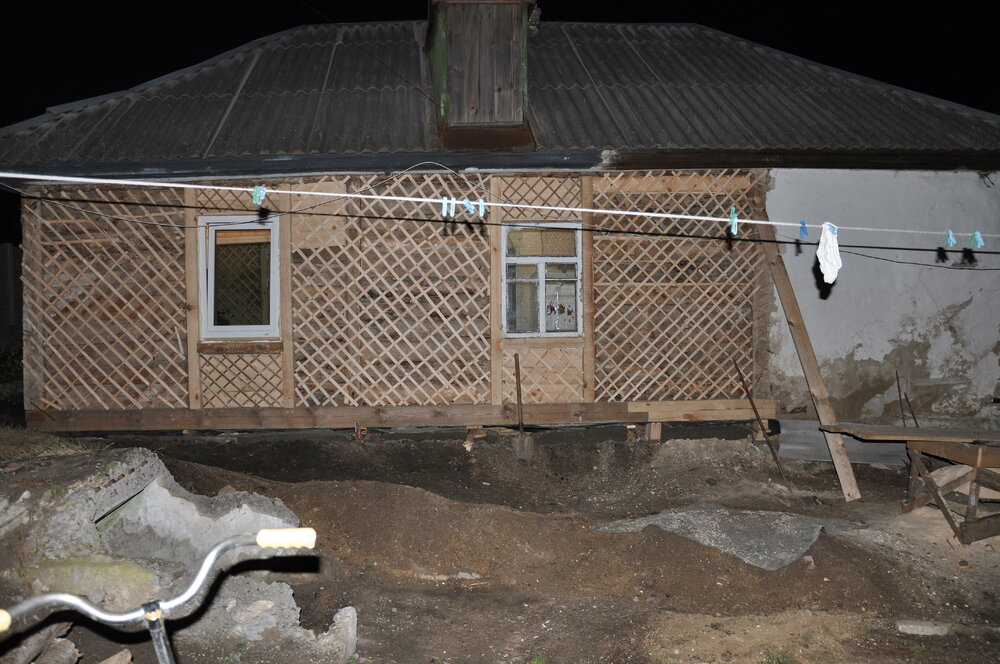

shuter Опубліковано: 21 квітня 2011 Автор Поділитись Опубліковано: 21 квітня 2011 На относительно выстояных частях фундамента начали перебираться стены. Заменены совсем уставшие вертикальные балки, а также поперечины. Всё это оббито дранкой и готово к оштукатуриванию глиняно-известковым раствором. Посилання на коментар Поділитися на інших сайтах More sharing options...

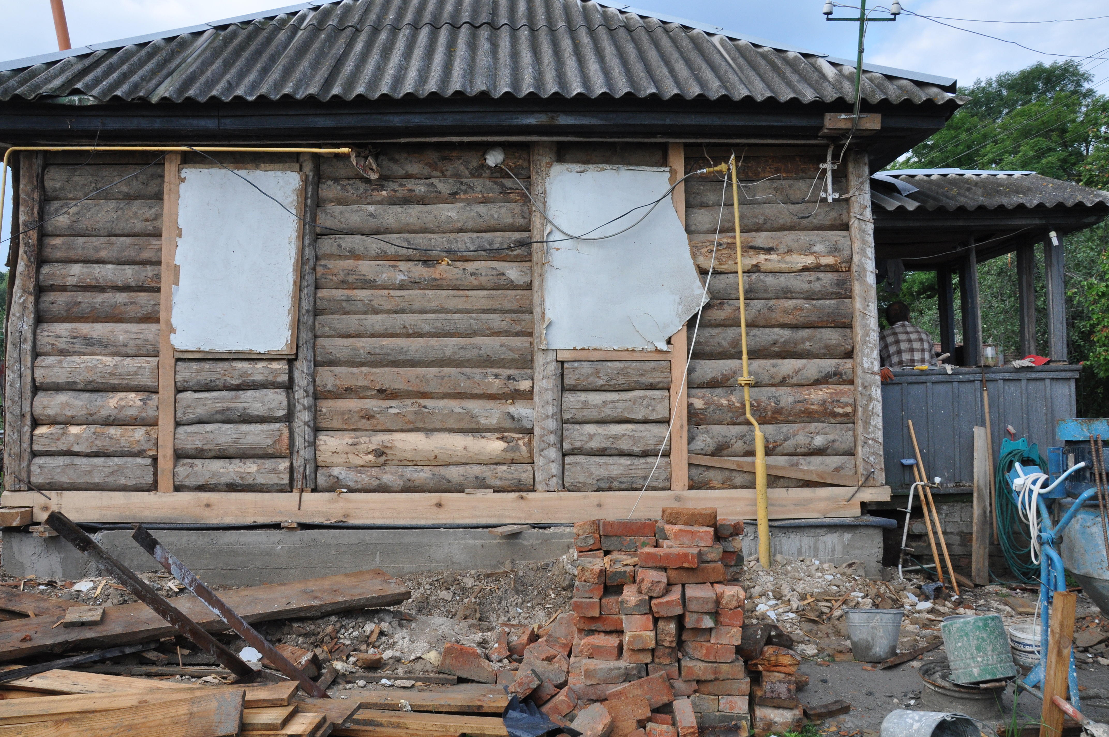

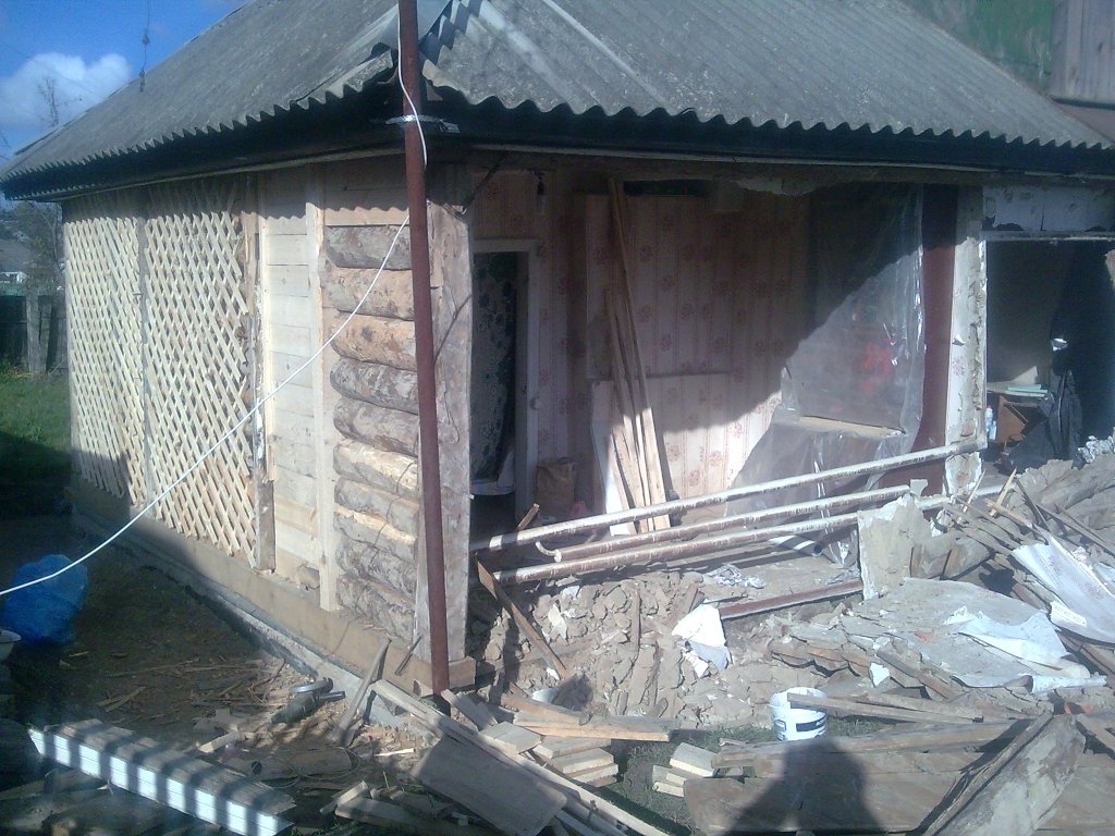

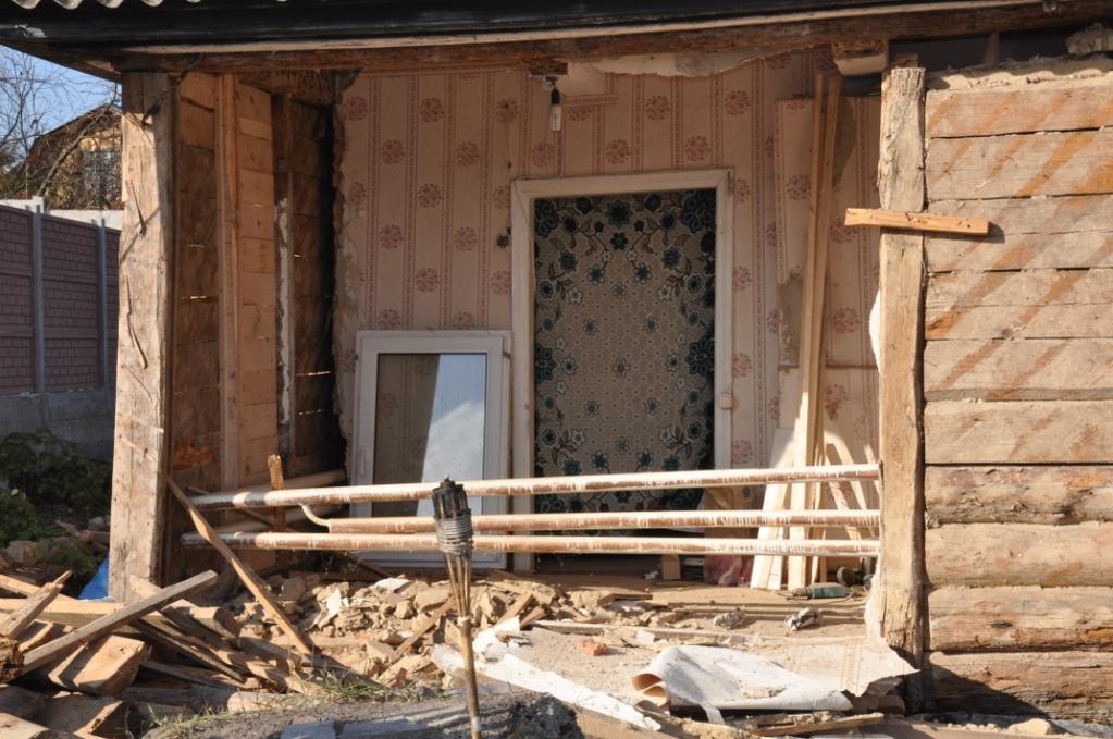

shuter Опубліковано: 21 квітня 2011 Автор Поділитись Опубліковано: 21 квітня 2011 В общем, таким "макаром" был залит весь фундамент и перебраны стены. Интересная ситуация сложилась с последней стеной, по которой идут газовые трубы. В момент замены непригодного дерева, стена упала с опор, поломав при этом газ. трубы, а я из под неё убегал точно как заяц! А дальше картина маслом: руины, гул газа из обломанной трубы, жена кричащая и начавшая вызывать МЧС-ников и я, курящий на руинах и наблюдающий за всем этим со стороны. Придя в себя, все быстро было поправлено с помощью деревянного чопика забитого в трубу. Спокойно, без мешающих труб, собрана стена, затем с помощью сварки возвращены на место трубы. Посилання на коментар Поділитися на інших сайтах More sharing options...
shuter Опубліковано: 21 квітня 2011 Автор Поділитись Опубліковано: 21 квітня 2011 Временно газ в дом подавался так: Посилання на коментар Поділитися на інших сайтах More sharing options...

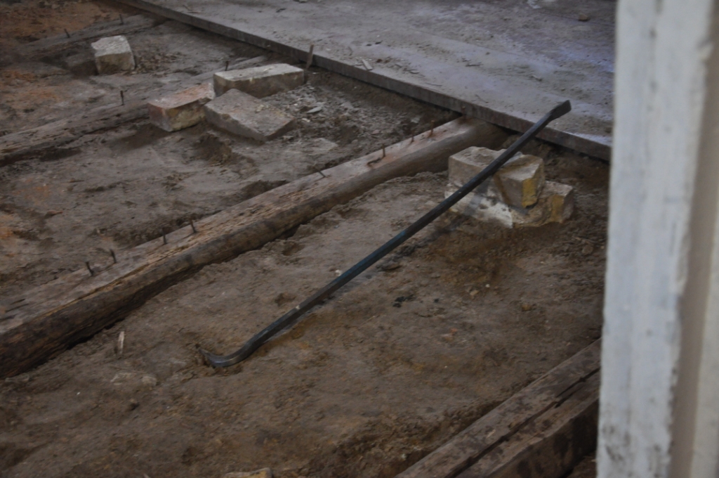

shuter Опубліковано: 21 квітня 2011 Автор Поділитись Опубліковано: 21 квітня 2011 Затем пришло время пола. Начали с демонтажа внутренних перегородок. Старый пол демонтирован в полном составе (доски, лаги, немного земли). Залиты фундаменты под перегородки и на всякий случай под грубу (мало ли что). Фундаменты готовы (80см. в глубину, армированный), пошел пол (подсыпка песочная, гидроизоляция, 10см. бетона). Посилання на коментар Поділитися на інших сайтах More sharing options...
